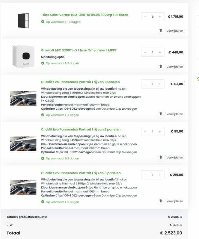

Afbeeldingslocatie: https://tweakers.net/i/xNW2IrepByL-o4zSlqRIh6Ypb8w=/x800/filters:strip_exif()/f/image/KrpVOtgRR1hf4eUNdVGRICMt.png?f=fotoalbum_large
Ik zou dat 10e paneel in landscape niet doen. Is lelijk en onhandig qua monteren, moeilijk met uitlijnen etc. Gewoon 9 portraits neerleggen en klaar.
Ik heb bovenstaand ff bij elkaar geklikt en kom op 2500 euro aan spullen. Dan nog beetje elektra etc. Je moet alleen nog partij vinden die het gaat leggen (of 2 ZZp'ers, die kunnen dit prima in een dag en voor 300-350 euro per persoon heb je die wel, kom je totaal misschien rond de 1000 of 1200 euro montagekosten)

@Fr33z Ja dat is dus vergelijkbaar met bv solar-bouwmarkt want daar zijn de kosten voor aansluiten en leggen bijna 2k in totaal en dan had ik een 10e paneel en een SMA geselecteerd, waarmee je op het verschil zit met wat je nu bij elkaar geklikt hebt. Fair enough om niet moeilijk te doen voor 1 afwijkend paneel.
