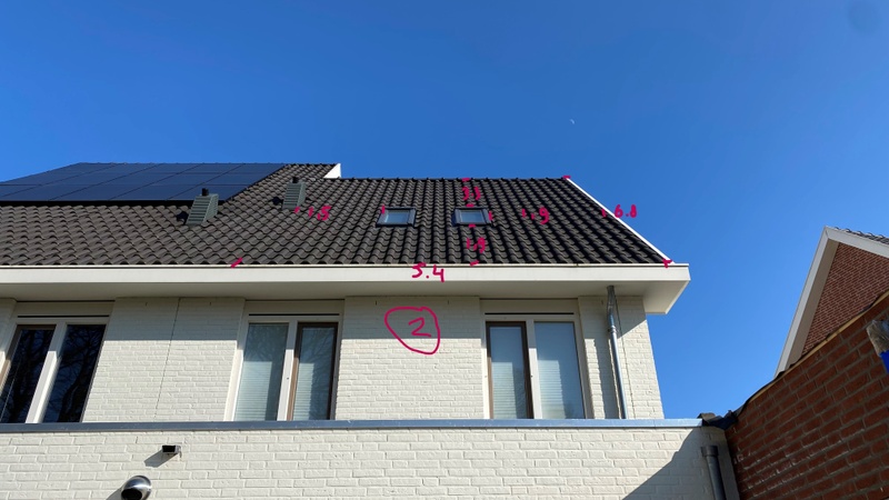

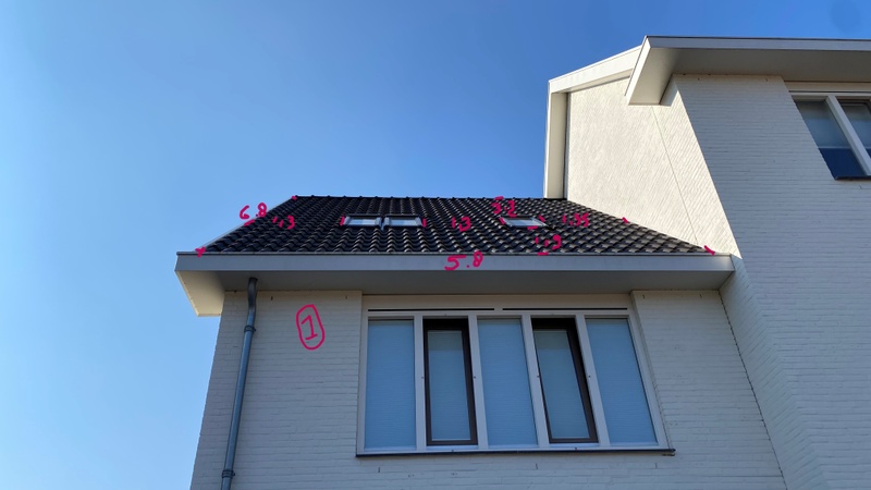

Oppervlak 1: (oost) -90 graden, hellingshoek 45 graden
Oppervlak 2: (west) 90 graden, hellingshoek 45 graden
Eerste foto, topview is nog verouderd, afgelopen zomer zijn de dakramen er in gekomen.
Beschikbare (dak)ruimte
Zie foto's
Schaduw
Geen. Enige wat voor schaduw gaat zorgen is de zon die achter het bos verdwijnt waardoor de schaduw aan de westzijde rond 18:00 bij de dakgoot begint te komen.

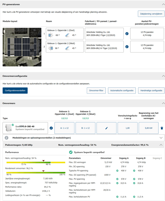

Uiteraard ben ik zelf al een tijd aan het orienteren. Het idee zit al in mijn hoofd toen Solar Frontier de aantrekkelijke 170Wp panelen had, inmiddels zijn wat Wp's verder en gaat het dan toch eindelijk gebeuren. Daarbij heb ik al die tijd in mega veel topics zitten lurken. Ik ben zelf tot de volgende opstelling gekomen in Sunny Design. Heb er nog niet veel verstand van en het werkt niet altijd even lekker om de layout uit te vinden wanneer je je dak maximaal vol wilt leggen.
Afbeeldingslocatie: https://tweakers.net/i/_IJwesBXMog0onIL5Oufp3IVr8U=/x800/filters:strip_exif()/f/image/CRZhWBC4Ryab99eUGn498X2M.png?f=fotoalbum_large
De afmetingen lijken bij een landscape plaatsing vooral bij Jinko's goed uit te komen en kan ik 24 panelen kwijt. Het lukt dan net niet om een randafstand van 20cm bij de nok aan te houden (10 á 15cm blijf over) maar volgens mij is dat geen heel groot probleem. Breedte is op het oosten geen probleem en op het westen kan mogelijk 1 paneel wat in de knel komen met de dakdoorvoer. Maar daar valt vast wel wat op te verzinnen

  • Wat vinden jullie van deze landscape opstelling? Heb ik hier teveel van het goede gedaan en is het beter om met wat minder panelen net wat ruimer in de randafstanden te zitten of zou dit wel kunnen zo?
  • Wat vinden jullie van de configuratie uit sunny design? Met het uitgangspunt dat de Jinko JKM XXXM Serie qua formaat goed past in mijn voorstel. Omvormer wordt hier natuurlijk een SMA wat volgens mij geen slecht idee is, ben zelf minder geïnteresseerd in dedicated China spul. Ben bereid daar meer voor te betalen.
  • Is er een compleet andere insteek die ik over het hoofd heb gezien? toch portrait? andere omvormer? ik ben heel benieuwd!

Voor mijn gevoel heb je er al een optimaal legplan van gemaakt...
Zo uit het hoofd is de Jinko 360N exact dezelfde stroom (of fractie hoger, dat is wat je wil) als de 395N: Kunnen daarom in zelfde string; en ... Dan kun je er 2 extra op je west dak proppen?
Kans dat je dat dan net naar een 6KW drukt... Dat is niet erg toch?
En natuurlijk bedankt voor complimenten *O* :Y)
Ook bedankt! Voorstel om de 360 mee te nemen in overweging vind ik wel een interessante! Ik ga eens puzzelen.
Leuk om bevestigd te krijgen dat het idee aardig goed in de richting zat. Ik denk dat ik maar eens wat winkelwagentjes ga volgooien! *O*
