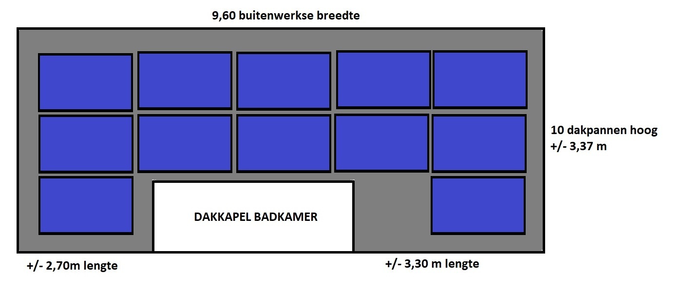

Op schuin pannendak met hellingshoek 45 graden heb ik op dit moment 12 zonnepanelen liggen, capaciteit 245wp, merk onbekend. Deze zonnepanelen zijn geinstalleerd medio 2014 door de vorige bewoners en zijn gekoppeld aan een SolarEdge SE3000 omvormer.
Zonnepanelen liggen in landscape formaat op het dak, twee rijen van 5 panelen en 2 losse panelen.

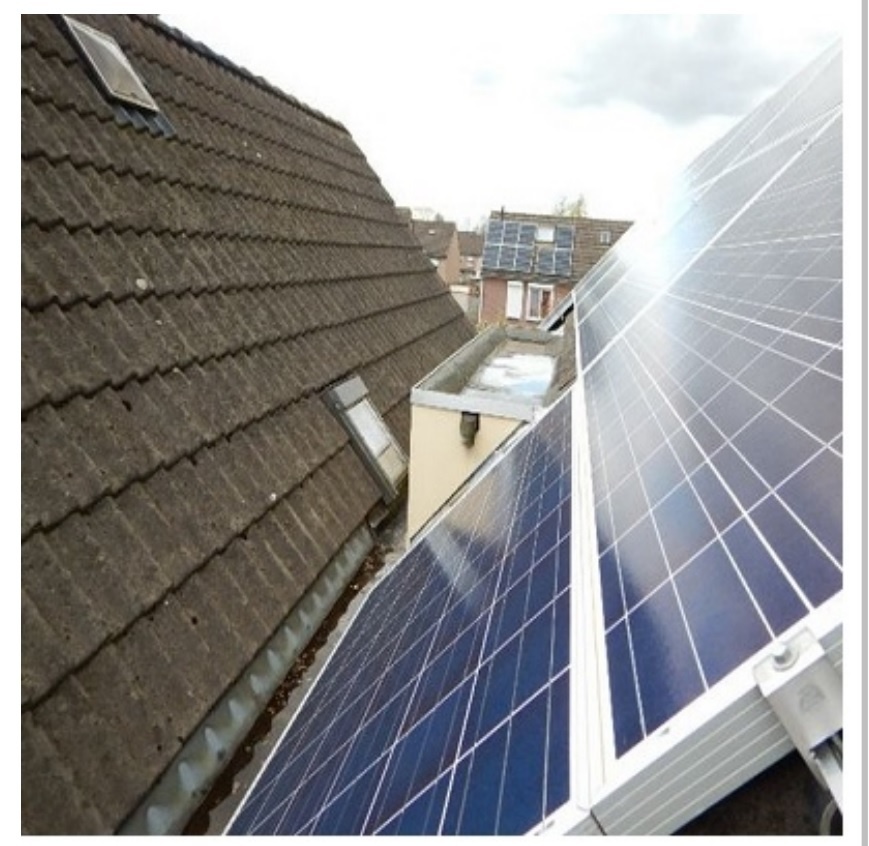

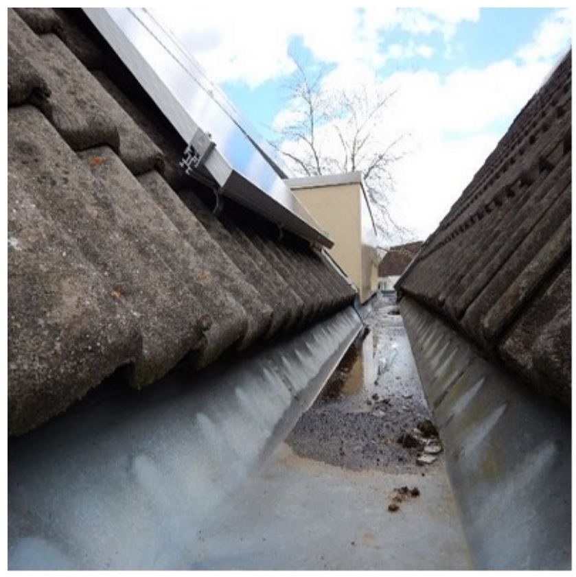

Onderaan het dak heb ik een dakkapel voor de badkamer. Zie foto's:
Afbeeldingslocatie: https://tweakers.net/i/f-gwb0bRgKJUm7S0mrOCdZxg38Q=/full-fit-in/4920x3264/filters:max_bytes(3145728):no_upscale():strip_icc():fill(white):strip_exif()/f/image/m9Iws4AxOSU8hqhFH4f29wa7.jpg?f=user_large
Afbeeldingslocatie: https://tweakers.net/i/joHhB2uqtZ5q5c2ZJ7FpUW1lTrs=/full-fit-in/4920x3264/filters:max_bytes(3145728):no_upscale():strip_icc():fill(white):strip_exif()/f/image/y2dzluQclGwyTLLgJDbKH0hd.jpg?f=user_large
Ik wil de zonnepanelen gaan vervangen door een aantal nieuwe zonnepanelen met ongeveer 4500 wp totaal capaciteit. Dat kan owel door bijvoorbeeld 12 x 375wp panelen of 10 x 450wp panelen.
Het dak is 10 dakpanelen hoog, ongeveer 3,37 meter, puur gerekend met de dakpannen, exclusief nokpannen.
De meeste 400wp zonnepanelen zijn 1,15 hoog, waardoor ik niet uitkom met 3 panelen in landscape formaat in de hoogte.
Zonnepanelen met hoogte 1,05m zouden wel moeten passen op het dak, maar volgens lokale installeur moet er 1 rij dakpannen worden vrijgelaten ivm richtlijnen vanuit opstalverzekering.
Zijn er toch mogelijkheden om op mijn dak 4500wp totaalcapaciteit aan panelen te leggen?
