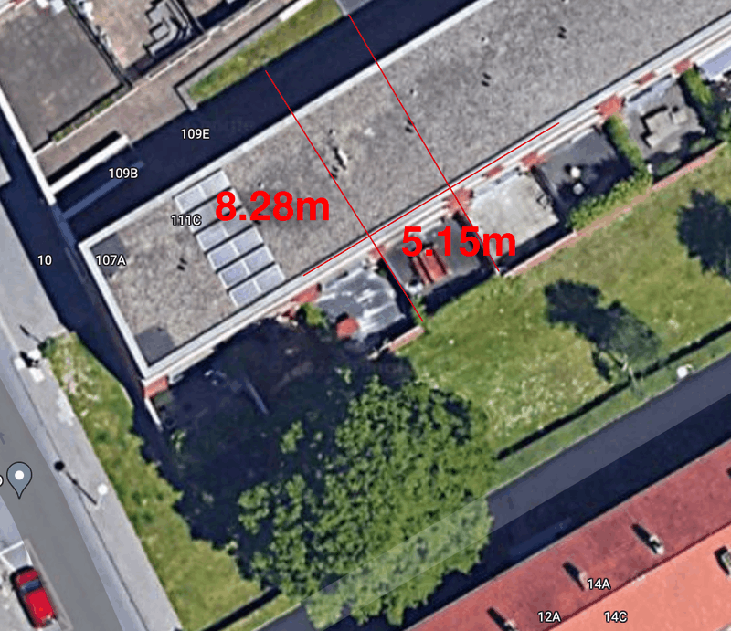

Beschikbare (dak)ruimte
35m2.
Er staat ook nog een Airco unit op het dak en 1 pijp.
Schaduw
De grote boom geeft wel wat schaduw. Volgens beide leveranciers is een micro setup slimmer omdat het dan uiteindelijk meer oplevert.

Regio
Amersfoort
Ik steek het topic op 2 manieren in, 1 ik heb 2 offertes gehad en twijfel of het niet te duur is. Maar ik heb ook nog een contract tot 1 februari 2023.

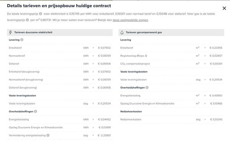

De tarieven zijn als volgt, zie:
Afbeeldingslocatie: https://tweakers.net/i/NvF6ialr0t7TM1isOjlJ3agDX1c=/800x/filters:strip_exif()/f/image/Ngz7Ca1FzD8ITGx5hVLgqooO.png?f=fotoalbum_large
De vraag is, is het wel slim om dit jaar zonnepanelen te nemen met dit tarief? Zou ik het niet beter begin volgend jaar kunnen doen met een beter zicht op de energieprijzen dan en wellicht zijn de panelen dan ook weer 1 jaar beter t.o.v. nu.

HopOnline schreef op woensdag 16 maart 2022 @ 13:33:
Vergeet niet dat de salderingsregeling ook wordt afgebouwd. Dat moet je ook meenemen in je berekening.
Vanuit dat oogpunt is uitstellen niet handig.

Je betaalt nu dus iets van 19 - 19,5 cent/kWh volgens je contract, correct? (dat is dus inclusief belasting, ODE en BTW)
Het is een nobrainer om die dingen nu te leggen, want: je hebt dan een jaar eerder opbrengsten. Je mist 600 euro aan opbrengsten (bij 3200 kWh per jaar en 19 cent/kWh) als je een jaar wacht. Ik kan je vertellen dat het volgend jaar niet 600 euro goedkoper is (wel is het 600 euro goedkoper om gewoon een stringomvormer te laten installeren voor 4000-4500 euro max)

Fr33z schreef op woensdag 16 maart 2022 @ 15:13:
Ik ben het trouwens niet per se eens met de opmerking om dit met micro's te doen, hoe hoog is je huis en hoe hoog is die boom? Mocht je nog andere offerte zoeken stuur dan ff een PM.
edit: Enphase is fuckin duur, dus niet gek dat je beetje schrikt van de prijs ;)
Het huis is 9 meter hoog en de boom ~20m. Ja klopt, het is ongeveer 19 cent per kwh.
Vandaar dat ik dacht, volgend jaar is het wellicht slimmer omdat ik dan een "duurder" contract heb en dus een hogere prijs krijg voor het terug leveren.

Doordat ik nu nog een goedkoop contract heb, is de teruglevering laag. Als ik een jaar wacht, is wellicht een hele setup goedkoper of zijn de panelen beter voor de lange termijn. Maar misschien een kronkel gedachten.
Ja misschien daalt de prijs, misschien stijgt de prijs omdat half Europa minder gas wil gebruiken.
En ja misschien zijn de panelen iets beter volgend jaar maar de reden dat de teruglevering nu laag is is geen reden vind ik.
Helemaal omdat je pas over salderen spreekt als je meer terug gaat leveren dan je in een heel jaar gebruikt.
Nee spul wordt bijna niet beter of goedkoper, in elk geval geen 600 euro. Beginnen met besparen is een no-brainer, als je geld belangrijk vindt kun je nog een andere aanbieder proberen te zoeken die geen micro's aanbied maar gewoon een Growatt of Goodwe stringomvormertje, scheelt zo weer 500 euro.
Verder gewoon zo snel mogelijk die meuk op t dak, maximaal volleggen en hard gaan met die zonnestroom 8) 8)

In deze setup zou ik overigens gewoon voor een SMA string omvormer gaan. Die micro's zijn kostenverhogend en nergens voor nodig.
Als je handig bent, met platdak lekker zelf doen en met het bespaarde geld extra bijleggen.

Hoeveel past erop? Maximaal vol leggen en zoveel mogelijk overschot tegen een zo hoog mogelijk tarief verkopen (zie terugleververhoedingtopic). Als je een concurrende offerte krijgt (lees: de helft van wat je nu aangeboden krijgt), dan heb je het op 1,5jaar terug verdient.
Micros leveren meer op, maar relatief gezien niet. Beste opbrengst per euro is gewoon zoveel mogelijk panelen leggen.
Bij een piramidedak met schaduw op alle dakvlakken is het natuurlijk een ander verhaal, daar ontkom je er niet aan.

Maximaal volrammen je dak. Als je te horen krijgt: "maar meneertje, zoveel energie verbruikt u niet, X panelen is echt genoeg voor u". Eigenwijs zijn en toch kiezen voor meer panelen.
Er gaat steeds meer en meer op elektra over. Die energie krijg je uiteindelijk echt wel op. Wellicht komt er in de toekomst wel een warmtepomp? Of een elektr. auto? Tevens kan je de BTW maar 1x terugvragen.

Maak je je zorgen om die boom: SolarEdge op 1 fase. Moet minder duur zijn.
Let op de Hyundai panelen dienen PORTRAIT op plat dak gelegd te worden.

Veel te duur. Ga voor simpeler systeem en maximaliseer aantal panelen.
  • DtenBrink
  • Laatst online: 17-08 17:10
Veel reageerders hebben het al genoemd: maximaliseren van opbrengst levert veel op. Meestal daalt de euro/kwp prijs ook naarmate je meer vermogen neemt.
Ik heb het idee dat beide deze leveranciers voor 9 panelen kiezen omdat je precies binnen 16A blijft (9*400=3600W). Geen aanpassingen in de meterkast nodig.
Je kunt nog een Oost-West met dubbele string inverter overwegen. Bijvoorbeeld de Growatt 3000MLTS. Daarmee bereid je jezelf alvast voor op het verdwijnen van de saldering met een vlakkere opbrengst curve. Een dergelijke installatie zal goedkoper zijn per kWP, met name als je niet op ieder paneel een optimiser plaatst (alleen degenen met schaduw).
Zoals anderen terecht aangeven: je kan het ook zelf doen en daarmee de prijs door de helft doen. Zonnepanelen zijn plug en play. Wel moet je de materialen op je dak hijsen, en moet je elektra aan kunnen leggen in en naar je meterkast. En je moet de zonnepanelen voldoende ballast geven zodat ze niet wegwaaien. Bij Oost-West is dat minder omdat de wind er niet makkelijk onder grijpt.

Mijn advies: z.s.m. laten leggen. Je begint meteen met terug verdienen. Je terugverdientijd kan alleen maar korter worden als de prijzen stijgen.
Zeker met het zicht op dat mogelijk de salderingsregeling wordt afgebouwd heb je minimaal al 2 zomers te pakken dat je voor de volle 100% kan salderen en dat wordt mogelijk daarna langzaam afgebouwd. (gezien de huidige energie crisis hoop ik dat de afbouw van de salderingsregeling nog verder op de lange baan wordt geschoven.)
19x 300Wp Trina Solar + 12x 320Wp Q-cells op een SolarEdge SE7K
  • 0siris
  • Laatst online: 17-08 02:11
Ik kan niet zo 123 vinden of het al genoemd is: ik weet niet of je airco ook kan verwarmen ipv alleen maar koelen, maar als je dat op "gratis" stroom doet, scheelt dat waarschijnlijk ook weer (momenteel best duur) gas.
Dat zou weer een reden zijn om het snel te laten leggen of in ieder geval dit jaar zodat je dit al in de herfst kunt toepassen...
