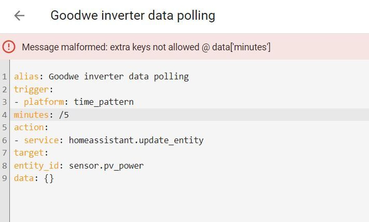

Hoi Robert, bij de systeem instellingen van de integratie Goodwe zet je de polling uit. Vervolgens maak je een automatisering aan met de code die je hier boven hebt staan. De entity_id moet natuurlijk wel kloppen met jou entity. Hier onder mijn automatisering.
alias: Goodwe inverter data polling
trigger:
- platform: time_pattern
minutes: /5
action:
- service: homeassistant.update_entity
target:
entity_id: sensor.pv_power
data: {}

Waar precies plaats je deze code?
YAML:
- alias: "Goodwe inverter data polling"
  trigger:
      hours: "*"
      minutes: "*"
      seconds: "/30"
  action:
      target:
        entity_id: sensor.ppv
Ik vermoed in configuration.yaml maar waar precies moet die dan onder?
Of automations.yaml?
trigger:
minutes: /5
action:
target:
data: {}

Yes, dit is dus de oplossing, nu zijn ze beide werkend. Dankjewel 🙏🏻
Edit: nadien toch nog een keer een probleem gehad. Tijd gewijzigd van halve minuut naar 1 minuut en nu lijkt het goed te blijven gaan.
[ Voor 48% gewijzigd door robertwebbe op 31-10-2022 15:58 ]

Goedemiddag,
Ik heb ook de GW6K-DT omvormer en heb de integratie met home assistant gemaakt.
BIj mij werkt Sems portal sinds dat moment ook niet meer.
Ik heb inmiddels automatische polling uitgezet, en heb bovenstaande automatisering gemaakt met bovenstaande code. De entity id komt exact overeen.
Ik krijg vervolgens de melding in de afbeelding hieronder: message malformed: extra keys nog allowed @ data['minutes']
Kan iemand mij adviseren hoe ik dit kan oplossen?
Alvast bedankt voor het meedenken.

  • alberthagen
  • Laatst online: 07-06 21:00
Opgelost met onderstaande:
alias: Zonnepanelen data binnenhalen 30sec.
description: Goodwe inverter data polling
trigger:
hours: "*"
minutes: "*"
seconds: /30
action:
target:
data: {}
target:
entity_id: sensor.total_pv_generation
data: {}
target:
entity_id: sensor.today_s_pv_generation
data: {}
