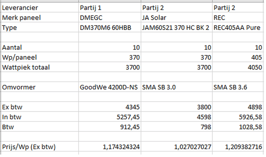

Dag allemaal,
Ik zou graag advies willen vragen over verkregen offertes en keuze welk type paneel. Wat vinden jullie van het opgestelde legplan? Zien jullie nog andere mogelijkheden?
Daarnaast twijfel ik ook erg door de productgarantie. Bij Ja Solar is het 12 jaar en bij REC 25 jaar, kan iemand daar nog advies over geven?
Alvast dank voor jullie tips en adviezen!

Reeds verkregen offertes
Bij 2 bedrijven in de buurt offertes opgevraagd en verkregen, zie onderstaand overzicht.
Afbeeldingslocatie: https://tweakers.net/i/2pTLDVRBDzy9wel_R_16N5cHqRc=/full-fit-in/4000x4000/filters:no_upscale():fill(white):strip_exif()/f/image/j58cPbVcvIYx4YZa3bXqT6NU.png?f=user_large
Ikzelf neig wel naar leverancier 2, wel zal de installatie pas einde van de zomer kunnen plaatsvinden helaas. Maar de Wp prijs is beter dan leverancier 1.

Dat is heel erg netjes voor REC Alpha op een SMA, zonder meer. Zijn ze beter dan de Ja Solar: Zonder meer. Is dit een uitmuntende prijs voor REC Alpha: zeker weten.
Hoe ZW is ZW? Het is heel waarschijnlijk dat je NO dak rendabel te doen is. Zeker omdat je met alleen je ZW dak je jaarverbruik niet haalt.
Uitgevoerd met de Ja Solar zou je richting 6000ex.btw kwijt moeten zijn, en dat kan op een 3,6 of 4kW SMA. Dan zak je onder de €1/Wp en dat is voor een SMA systeem fantastisch.
Niet bang zijn voor overproductie: Wordt je rijk van
  • RobertV70
  • Registratie: November 2018
  • Laatst online: 15-05 12:08
Offerte 3, de REC alpha pure 405 met de SMA 3.6, die prijs..... Dat is geen typo??
Even voor je beeldvorming, die panelen kosten per stuk ex btw ongeveer 300 euro, dus met 10 stuks zit je al op 3000 euro ex. (een JA Solar 370 paneel zit rond de 170 euro ex btw) Die sunnyboy kost ruim 1000 euro ex dus die offerte heeft een super prijsje!
Over de REC panelen, die hebben een iets andere achtergrond dan de meeste panelen. REC is een merk uit Noorwegen. Daar worden ook de grondstoffen gemijnd en het half-fabricaat gemaakt. Dit gaat vervolgens naar één van de tien duurste landen ter wereld, Singapore. Daar wordt het volledige paneel gefabriceerd en vindt ook de distributie plaats. REC geeft 25 jaar fabrieksgarantie en daarnaast ook 25 jaar garantie op het arbeidsloon bij het vervangen van een defect paneel bij fabricage fouten.
Even over deze specifieke panelen de Alpha pure 405, deze maakt gebruik van N type heterojunctie cellen die na 25 jaar nog een opbrengst genereren van 92%. Dit even in perspectief, de JA solar panelen leveren dan nog een kleine 85%. Het voordeel van deze cellen is dat ze 12% meer energie leveren dan normale P of N type monokristalijne cellen. Vandaar dat het paneel (ondanks andere afmeting) niet groter is dan een normaal 365 of 370 Wp paneel maar dus wel 405 Wp doet.
Mocht de prijs je iets tegenvallen t.a.v. de JA solar offerte, vraag dan even naar de Twinpeak 4 van REC. Garanties blijven gelijk met de alpha pure, echter de opbrengst zal na 25 jaar nog een 86% zijn.
