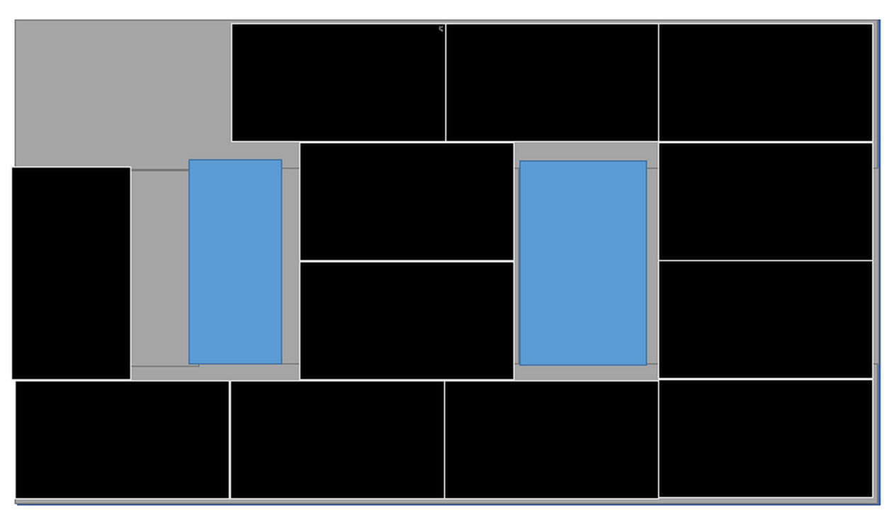

Legplan:
Afbeeldingslocatie: https://tweakers.net/i/-A34YSZEydBCaSkN6BpWJEi9BTM=/full-fit-in/4000x4000/filters:no_upscale():fill(white):strip_exif()/f/image/9t2MRlOcQ5Cjk7GryFnTbX7A.png?f=user_large
Zoals je kan zien is er zo optimaal mogelijk rekening gehouden met het volledig vol plaatsen van de oppervlakte. Links bovenin zit de schoorsteen waardoor daar geen paneel geplaatst kan worden.

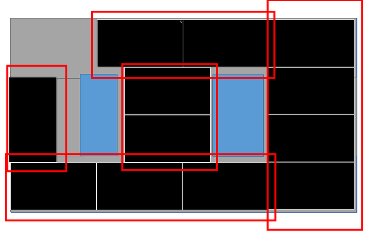

Paneel 'groepen'
Afbeeldingslocatie: https://tweakers.net/i/ZqdeAwg6NY0vKq9g1479w5Ts6-o=/full-fit-in/4000x4000/filters:no_upscale():fill(white):strip_exif()/f/image/Fb5aLMI6y6iBtGExcynvCeuQ.png?f=user_large
Panelen hebben de afmetingen van 1885x1029. Ik kom uit op de volgende afmetingen t.b.v. het montage materiaal:
- 4x 4311mm alu profiel -> rij landscap 2x boven, kolom 4x landscape rechts
- 2x 2185mm alu profiel -> kolom 2x landscape midden
- 2x 6347mm alu profiel -> rij landscape 3x onder
- 2x 1085mm alu profiel -> 1 portrait links

Ik denk dat in principe geen enkel legsysteem sets doet voor landscape rijen aangezien panelen normaal op de lange zijde geklemd (horen te) worden :-)
Zal iets meer kosten, maar je verdient het met semi-zelf doen in een jaar of 2-3 wel terug... Tenzij de prijzen ineens instorten... (right)
Bij weinig schaduw haal je de kosten van SolarEdge niet terug.
Legplan lijkt me prima.

Ik zou 12 eindklemmen doen en meer tussenklemmen. Anders krijg je een bredere opening waar de verschillende rijen en kolommen elkaar raken omdat er eindklemmen tussen moeten. Als je de overlengte van de rails onder de aangrenzende rij/kolom door laat steken, dan kun je er ook gewoon een tussenklem op zetten (sommige panelen zitten dan aan 3 kanten geklemd) en afstand aanhouden die verder ook tussen je panelen hebt.
