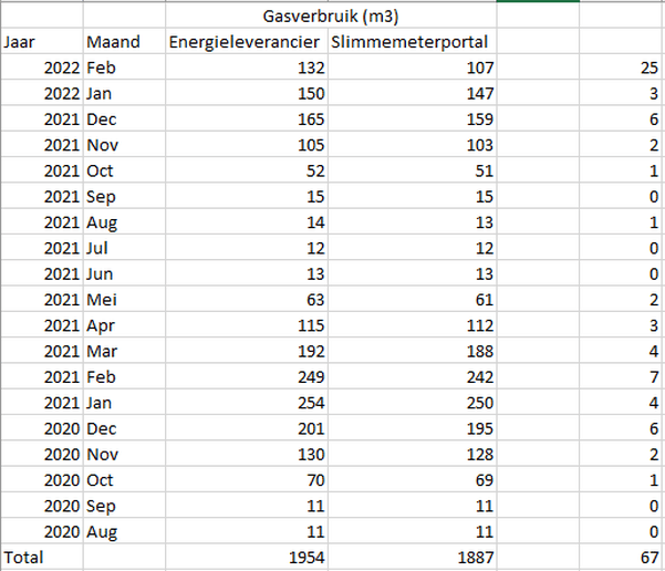

Ik ben nu ruim een jaar mijn eigen verbruik aan het bijhouden via Slimmemeterportal, maar ik merk dat er op dag/maand/jaar niveau toch blijkbaar aardige verschillen zijn tussen van Slimmemeter mij rapporteert en wat mijn energieleverancier mij aangeeft.
Hebben jullie hier zelf ook ervaringen meer?
Hieronder mijn data zoals beide partijen mij doorgeven, in dit geval focus op gasverbruik:
Afbeeldingslocatie: https://tweakers.net/i/P1en5VatEFAkhlDqduCbtOm3qJ4=/full-fit-in/4000x4000/filters:no_upscale():fill(white):strip_exif()/f/image/5EXYvA2zaZRhiso4D4WjZxNS.png?f=user_large
Zijn deze verschillen te verklaren? Hoe dit aan te kaarten?
Tegen de huidige gasprijs gaat het toch om 115 euro op jaarbasis.

En welke van de twee klopt? Uiteindelijk gaat het natuurlijk om de meterstanden op de meter zelf.
Als de meterstanden op je eindafrekening gewoon kloppen met de meter dan valt er weinig aan te kaarten, hooguit dat één van de online portals niet klopt.

Dit is inderdaad wel raar. Uiteindelijk zou het goed moeten komen met je eindafrekening. Er staan gewoon harde cijfers op je slimme meter. Begin en eindstand. Daar valt niets aan te veranderen.
Ik zou zelf even je slimme meter inzien op 1 jan bijv, en op 1 feb, en kijken of die cijfers overeenkomen.
Wat ik zelf heb; DSMR reader geinstalleerd, en met een P1 kabel naar de slimme meter. Ik zie dus realtime wat de slimme meter ook in ziet (dus niet via een of ander portaal die de boel inleest). Die DSMR reader is gewoon offline en zal dus niet worden beinvloed.

Kan ook zijn dat de leverancier over deze getallen direct een gascorrectiefactor berekent.
Dit moet op je jaarafrekening wel duidelijk zijn gespecificeerd.

Jaarrekening gas (mrt21-mrt22) is 1001m3

1001m3 krijg ik zowel niet voor elkaar met de getallen van de "energieleverancier" als "slimmemeterportal"...
Ik zou ook eens gewoon met pen en papier het bijhouden.

Septillion schreef op woensdag 16 maart 2022 @ 12:30:
De gegevens gaan dan ook niet tot maart 2021 terug. ;)

Xander schreef op woensdag 16 maart 2022 @ 12:33:
Sterker nog, de meeste gegevens zijn uit de toekomst.

Ik heb een poosje de app van Eneco op mijn tablet gehad. Die maakte er ook een potje van.
Wat ik er van heb begrepen is dat Eneco er e.o.a. correctiefactor overheen gooit met seizoensinvloeden en de gemiddelde verbruikskarakteristiek.
Volgens hun zou ik dan ook gas gebruiken in de zomer voor warm water en koken. Maar dat doe ik allebei op elektrisch. Klopte dus geen hout van.
Hou het nu bij met mijn eigen P1 smartmeter en Homeassistant.

Dit heeft energieleverancier inderdaad gespecificeerd, verbruik was 980m3 wat met gascorrectiefactor naar 1001m3 is gezet.

Som van mrt 21 t/m feb 22 komt bij je slimmemeterportal uit op 981m3. Die ene kuub zou prima afronding kunnen zijn. Floor (wat je energiemaatschappij zou moeten doen) vs round ofzo.
Klinkt mij dus een beetje alsof de waardes van je energiemaatschappij dus al een soort voorspellende correctiefactor gebruikt. Gevalletje "leuk voor de leek" maar irritant voor als je er echt naar kijkt als ze dit niet duidelijk laten zien.
