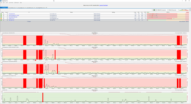

Mijn netwerk valt zo nu en dan even weg.
Niet erg handig natuurlijk, vooral met thuiswerken, videobellen etc.
Ik heb Ziggo 150Mbps (welke ik behaal met een ping van ~13ms).
Mijn computer is verbonden met een UTP 6a van 20 meter aan het modem.
Maar heb dit ook ervaren op de tv aan de andere kant van de woning (ook UTP van zo'n 5 meter).
Ik heb PingPlotter een nachtje laten draaien op mijn computer.
Zie hier een overzicht & greep uit de resultaten:
Afbeeldingslocatie: https://tweakers.net/i/9xJsThYorazZ99wc8itvtvYCxeU=/232x232/filters:strip_exif()/f/image/U9AuGNO9FHiOrXMyV7WoZB1B.png?f=fotoalbum_tileAfbeeldingslocatie: https://tweakers.net/i/tF5ZTNP1uIwMR9YujJ0RunwhrAg=/232x232/filters:strip_exif()/f/image/f97zrDbeCsnDLFDW2fakSvcA.png?f=fotoalbum_tileAfbeeldingslocatie: https://tweakers.net/i/0W5Ig7WOyDV__zhB4HdyIh284NY=/232x232/filters:strip_exif()/f/image/w7pliAPl3sr9f7jobLtMMXmY.png?f=fotoalbum_tile
Mijn netwerk kennis is zeer beperkt dus eigenlijk de vraag;
Zien jullie hier iets in / hoe kan ik dit 'onderzoek' nu verder het best aanpakken?

Zou je ook eens naar je Ziggo modem kunnen pingen? Dan kan je je interne netwerk uitsluiten.

lier schreef op woensdag 16 maart 2022 @ 09:41:
Twee kleine hickups van zojuist:
Afbeeldingslocatie: https://tweakers.net/i/SS4cN2YD7pHze4O5vqiNRGE7q6U=/800x/filters:strip_exif()/f/image/imAU5vH90zYbZZ3EjzYb9afH.png?f=fotoalbum_large

OK, je ziet het verschil? Ping naar verschillende internetbronnen gaat herhaaldelijk mis, naar de modem vrijwel nooit - behalve kort na de langste internetoutage.
Dat was dus een modem reboot, wat aangeeft dat de modem zelf ook door had dat verbinding met CMTS ('centrale' waar hij mee praat) niet goed was.
Opvallend is ook dat het niet continu weg is, maar af en toe wel iets doorkomt. Grote kans dat er dus sprake is van iets wat wisselvallig is, ruis op de lijn bijvoorbeeld.
Kortom, probleem zit tussen modem en CMTS. Grootste deel daarvan zit op netwerk van je provider, maar tussen AOP (waar coaxkabel je huis binnen komt) en modem kun je er zelf ook wat aan doen in positieve en negatieve zin.
Dus volgende stappen:
- check coax bij jou thuis,fix indien nodig.
- niets kunnen vinden? Dan zit er niets anders op dan je provider lastig te vallen.

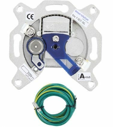

Er zit dus inmiddels een AOP in de muur?
Afbeeldingslocatie: https://tweakers.net/i/aTQeVhrnstKR2zAdgkzCQDtEnv0=/full-fit-in/4920x3264/filters:max_bytes(3145728):no_upscale():strip_icc():fill(white):strip_exif()/f/image/Fc7nhaGwSVCkCv64tigcIVNq.jpg?f=user_large
Of heb je gewoon jouw kabel in dat stekkertje wat er hing geprikt?
Welk AOP zit er precies? Biedt deze inderdaad galvanische scheiding? Is het AOP ook netjes geaard? (Dat laatste zal wel niet...)
Het zou zomaar kunnen dat dit knutselwerk de storing verklaart. Maar ook al is dat niet, zal een monteur dit waarschijnlijk als eerste willen uitsluiten...

  • Xander
  • Laatst online: 17:05
Masimo schreef op woensdag 16 maart 2022 @ 21:16:
Met de aanvulling dat een AOP dat niet in de meterkast zit, niet geaard hoeft te worden. Indien toch geaard moet die aarding volledig gescheiden zijn van de aarding van de huis elektro-installatie.
Ziggo verandert met de dag qua beleid en ik volg het niet zo, maar er is een tijd geweest dat ze in de woonkamer daadwerkelijk een ander AOP plaatsten dan in de meterkast.
In de meterkast een dubbel galvanisch gescheiden doos zoals deze, verbonden met aarde, in de woonkamer een enkel galvanisch gescheiden doos zoals deze.
  • Masimo
  • Laatst online: 26-10 20:01
Xander schreef op woensdag 16 maart 2022 @ 21:33:
Bij mij heeft Ziggo in woonkamer de dubbel galvanisch gescheiden Braun BTV 1IEC-NL geplaatst. Maar die is niet aan aarde aangesloten. Voor de aansluitingen in huis heb ik de Braun BTV 01-SET einddozen.
