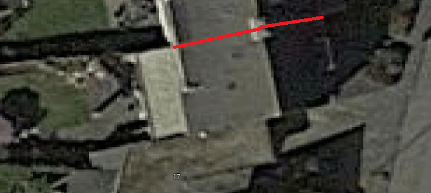

Het dak is een Oost-West opstelling.
Afbeeldingslocatie: https://tweakers.net/i/Q8n6536uIc7qqnt1LQ0a18SGVZY=/full-fit-in/4000x4000/filters:no_upscale():fill(white):strip_exif()/f/image/eX57QnYWoFWhcykuyPD2DQ2I.png?f=user_large
Beschikbare (dak)ruimte

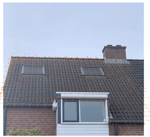

Ik wil de schuine daken vol leggen met panelen.
Aan de voorzijde kunnen 8 panelen (175x115cm) geplaatst kunnen worden ivm dakkapel en dakramen.
