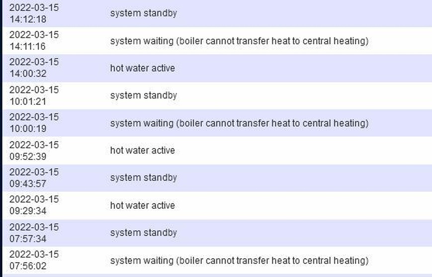

Wat ik zie, is dat de temperatuur van het water (de flow temperatuur) snel naar de 80-84 graden springt, en dan stopt de ketel met het verwarmen van de boiler. Nog voordat de ingestelde boilertemperatuur bereikt is. In de logging verschijnt de melding van "boiler cannot transfer heat to central heating".
Ik heb het vermogen waarmee de CV de boiler opwarmt in het warmwaterbedrijf al teruggedraaid naar 35% maar dat lijkt weinig verschil te maken. Veel lager durf ik niet te gaan.
Ik heb een plaatje van de flow temperatuur (dat is niet de boiler temperatuur, maar van het circuit waarmee de boiler verwarmd wordt) en de logging toegevoegd.

Iemand enig idee wat er aan de hand is, en hoe ik kan zorgen dat de boiler "netjes" opwarmt?
