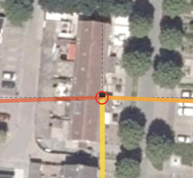

Afbeeldingslocatie: https://tweakers.net/i/CpeNztdHrgC_2yHWH2U7cuwJtqQ=/full-fit-in/4000x4000/filters:no_upscale():fill(white):strip_exif()/f/image/uv7nIsmXURF2SleiOaadt8LX.png?f=user_large
Overzichtsfoto SunCalc met de zon op het hoogste punt.

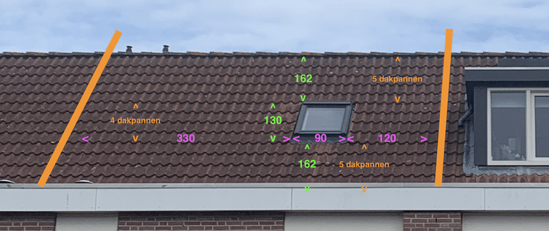

Foto dak westzijde, oostzijde heeft nagenoeg geen obstakels.
Beschikbare (dak)ruimte
Oostzijde: 4,54m x 5,40m (HxB) met 1 obstakel, namelijk een rookgasafvoer van de CV-ketel.
Westzijde: 4,54m x 5,40m (HxB) met 1 obstakel, namelijk een dakraam 100x80.

De buren hebben een dakkapel aan de westzijde van de woning. Maximaal 1 paneel zou hier last van kunnen hebben en alleen als we die rechts van het dakraam plaatsen.
Ik zal deze nog simuleren of 'real-life' bekijken.
