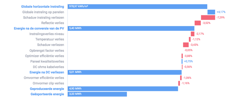

In de designer zie ik -0.05% staan achter "opbrengst factor verlies" met de Hyundai panelen. Dat klinkt goed, zou ik zeggen. De JA Solar vervangers kan ik helaas niet selecteren in de designer, dat exacte type staat er niet tussen. Mag ik er vanuit gaan dat de verliesfactor met die panelen hetzelfde is? Of heeft dat lagere Voltage van de panelen hier juist invloed op?
Zie hier de diagram voor de volledigheid:
Afbeeldingslocatie: https://tweakers.net/i/fSOsMqJfRgUCiLl7Dc3vtFd38h0=/800x/filters:strip_exif()/f/image/XDyc97QvJKByorTvJm7GwVrh.png?f=fotoalbum_large

Buiten vermogen hebben paneeleigenschappen geen invloed.
Ontbrekende panelen kun je toevoegen, letterlijk alle vragen beantwoorden uit datasheets.
Je mag wel een omvormer zwaarder nemen, 1,16% aftop is onnodig.
Selectiviteit is toch echt een beetje een wassen neus (Automaten zijn voor overbelasting pas bij factor 2 selectief, kortsluiting nog veel meer, dus daar hoef je het niet voor te laten)
0,05% is okay. Al zal je in de praktijk iets meer hebben.
