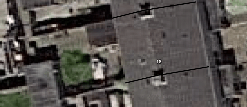

Zie het huis van bovenaf:
Afbeeldingslocatie: https://tweakers.net/i/S2KUwCPLP2hQQOVC1Z_94QSga2s=/800x/filters:strip_exif()/f/image/hHlG8jkTF1xbTMPXdXvuazat.png?f=fotoalbum_large

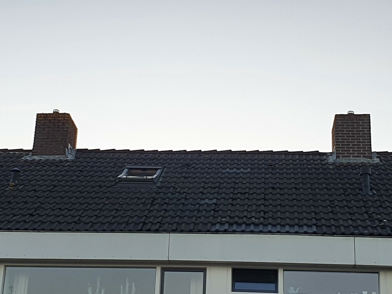

Aanzicht voorzijde:
Afbeeldingslocatie: https://tweakers.net/i/mgNz7_Wi0sLxOpre9NIhsPIMFY0=/800x/filters:strip_icc():strip_exif()/f/image/GtkZcuzIk2lKw7fg0xWV6ECe.jpg?f=fotoalbum_large

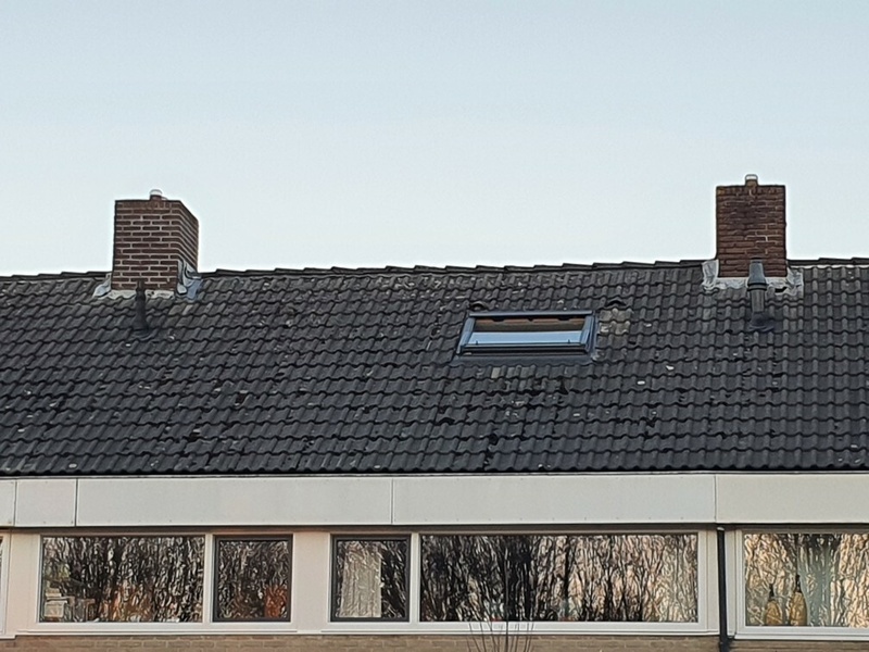

Aanzicht achterzijde:
Afbeeldingslocatie: https://tweakers.net/i/aJ-sD2m4XdN4yXBKhxJcY3RmGWM=/800x/filters:strip_icc():strip_exif()/f/image/dNcqumq67gkNy458dkkhcifj.jpg?f=fotoalbum_large
Dakhoek is 35 graden en oriëntatie is oost / west.
Beschikbare (dak)ruimte
Beide dakvlakken zijn 6,60 bij 4,90 en beide hebben een dakraam. In overleg met diverse bedrijven lijkt het plaatsen van 10 panelen ~370 wp aan beide zijden haalbaar.
Schaduw
De enige schaduw die te verwachten valt is van de schoorsteen en ventilatiepijpjes, geen bomen.
