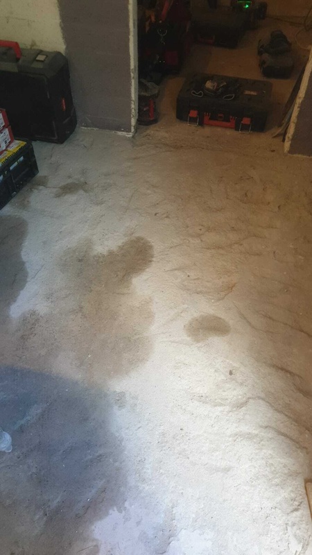

@Annieke VV in vrezen gaat ook gewoon door de grove beton vloer, pas na het vrezen wordt de boel dicht gesmeerd (vaak met de resten van het vrezen met cement en/of epoxy). Pas daarna vlak je de vloer weer.
edit: Dit was mijn eigen vloer na het verwijderen van een siergrindvloer met wat flinke gaten in de afdeklaag:
Afbeeldingslocatie: https://tweakers.net/i/UCFnuTroZyLl4vHFyiVvR1qyBz4=/800x/filters:strip_icc():strip_exif()/f/image/BxmOkK4okerrdJcA2QrHoM3x.jpg?f=fotoalbum_large
Voor het vrezen ben ik met een lange lat even over de vloer gegaan om alle restjes die uitstaken te vinden, die kon ik vrij eenvoudig wegtikken zodat ik met het vrezen nergens achter kon blijven hangen.

Ik heb even foto's toegevoegd en de tekst wat aangepast. Het betreft een zandcementvloer zoals nu te lezen valt. Bij mij ziet het er wel heel anders uit @DukeBox. Bij jou is het nog vrij egaal als ik het fototje bekijk;)
  • DukeBox
Annieke schreef op dinsdag 15 maart 2022 @ 15:53:
De foto's maken het idd wel een stuk duidelijker. Misschien de grootste gaten een beetje dichtsmeren/vlakken, voornamelijk daar waar het muurtje heeft gestaan.
Mijn vloer lijkt een stuk vlakker dan deze daadwerkelijk was maar het is wel zo dat de gaten verspreid genoeg waren om de vrees niet te laten vastlopen (vastrijden).
Als je het zelf gaat doen heb je ook vrezen met 6 wielen (4 zwenk, 2 vast) zodat je niet snel vastloopt. Daarnaast als je een beetje uitschiet is dat ook geen ramp, dan moet je alleen wat meer opvullen.
Als je het laat doen, even overleggen, soms rekenen ze er een uurtje meerwerk voor omdat het letterlijk wat meer werk is (je moet met wat meer beleid dat apparaat bedienen).
Afsmeren is uiteraard wel meer werk als je ook die gaten meeneemt maar dat kan wel meteen netjes in 1 keer.

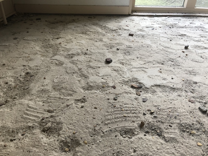

De vloer van mij was erg slecht ook het beton was slecht. Alle brosse stukken weg gehaald, deze heb ik toen opgevuld met snel beton gewoon egaline maar dan met minder water. De vloer moet niet te hobbelig zijn anders komt de frees er niet over heen.Afbeeldingslocatie: https://tweakers.net/i/JqNOTNmEj-H5jwAFdT0-_69cqzY=/800x/filters:strip_icc():strip_exif()/f/image/0UHileV0aVUamrDihqM0eetS.jpg?f=fotoalbum_large
Afbeeldingslocatie: https://tweakers.net/i/0Z_-Df3Ouy0ZUhpU7d6Fv6oEh_k=/800x/filters:strip_icc():strip_exif()/f/image/NCIpqvBfrPZHPYY2dMmI2pFn.jpg?f=fotoalbum_large
Afbeeldingslocatie: https://tweakers.net/i/4yGh2Dwnx6skIU_XlcbGXIxi9EM=/800x/filters:strip_icc():strip_exif()/f/image/54k5TfuC9ogisYtwBdC352VN.jpg?f=fotoalbum_largeAfbeeldingslocatie: https://tweakers.net/i/kRrODvvURQWofiI05lb7l_h3xmo=/800x/filters:strip_icc():strip_exif()/f/image/uS3EMM0lDc5pBrNZjitwkFQa.jpg?f=fotoalbum_large
Uit eindelijk is zelfs dat goed gekomen :)
