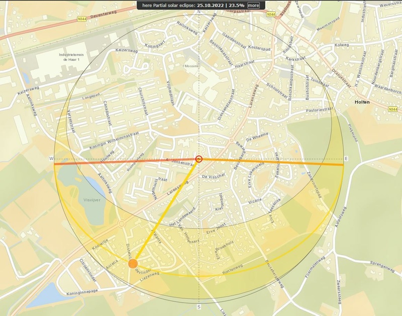

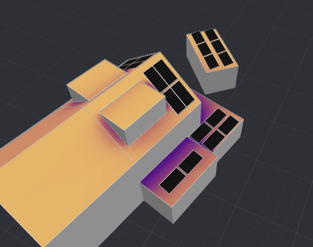

Zie hieronder hoe de zon over onze woning trekt & voorstel tot plaatsen panelen. Hierbij zijn nu diverse panelen gepland op de overkapping en niet op het dak zelf i.v.m. dakkapellen.

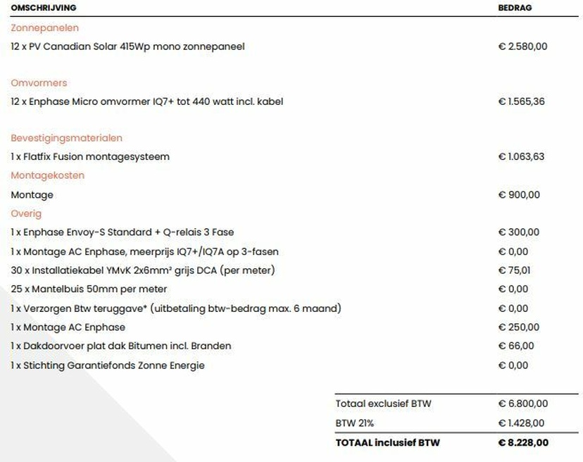

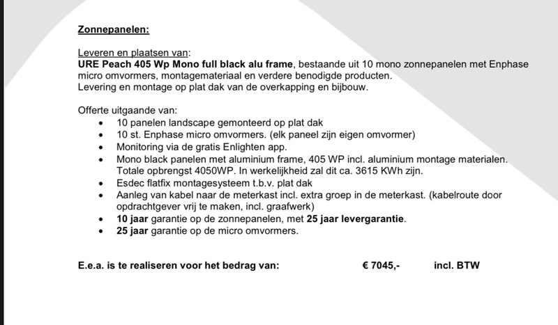

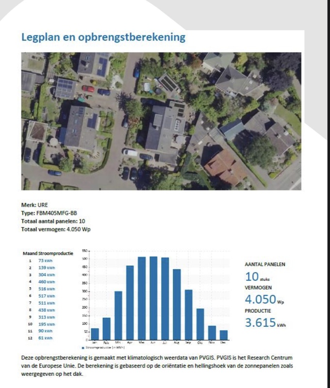

Reeds verkregen offertes
Zie hieronder:

Ik ben een leek in dit verhaal en zoek op korte termijn een partij die mij kan voorzien in zonnepanelen. We hebben ook gekeken naar een hybride warmtepomp maar gezien de grote vraag op dit moment wordt dit pas eind dit jaar voordat ze beschikbaar zijn. Waardoor we ons toch eerst verder orienteren op zonnepanelen en dan willen bekijken wat de voordelen hiervan zijn en welke impact dat gaat hebben op onze maandelijkse energiekosten als we deels de temperatuur regelen via elektrische kachel / airco.
Ik heb al eerder offertes ontvangen maar ik vind het lastig beoordelen, iedereen gebruikt andere type panelen, omvormers etc.

Fantastisch die dakkapellen... Maar ze nemen zo weinig licht weg dat panelen daar meer licht vangen dan op de uitbouw/veranda/overkapping...
Afbeeldingslocatie: https://tweakers.net/i/-31ANnL89PTCiHLeCn9ACbj_zzw=/full-fit-in/4000x4000/filters:no_upscale():fill(white):strip_exif()/f/image/V25oi4CLezJXq4vmJi90H9AD.png?f=user_large
Exacte afmetingen heb ik moeten schatten... heel klein screenshotje, hele lage resolutie, veel perspectief.
De Enphase offerte is een tikje hoog in prijs. Neem contact op met Webshop-installateur bij je om de hoek: https://www.winkelman-zonnepanelen.nl/ (En je mag ze mijn aanzetje toesturen, helpt vast met het lospeuteren van offerte)
Uit voeren met de veel voordeligere APS DS3-L micro's.
Ik verwacht dat ze met een prijs komen dat je deze 20 panelen kan leggen voor amper meer dan je nu voor je hebt liggen. 3 fase aansluiting wel nodig, maar evengoed No brainer.

Minstens op dat vrijstaande gebouw zou ik kijken of je niet meer Wp kwijt kan met oost/west dakjes (of hoe de oriëntatie ook wordt, dat maakt niet uit).

DE IQ7+ micro omvormer levert maximaal 296 watt, houd daar wel rekening mee. die 415 Wp panelen kunnen dus wel eens aan de max van de omvormer komen en gaan aftoppen.

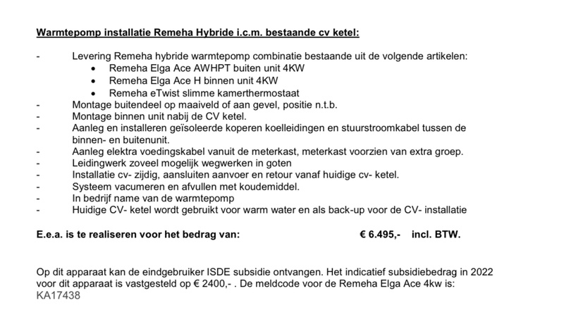

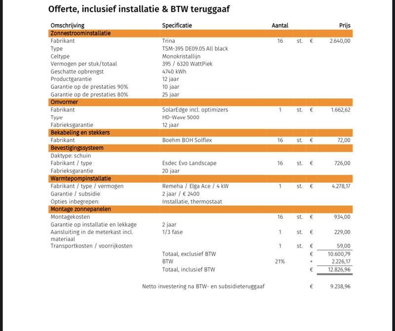

Ik heb nog weer een nieuwe offerte gekregen, we gaan in ieder geval (als het doorgaat) voor een hybride warmtepomp ivm bouwjaar woning.
Afbeeldingslocatie: https://tweakers.net/i/_FZUMv_2U5S0LI4O7ANCB0wHC3g=/800x/filters:strip_icc():strip_exif()/f/image/J66VH9KS1ka3BrdhTXGwHlTG.jpg?f=fotoalbum_large
Dit lijkt me wel een betere offerte, ook de kosten van de aanschaf van de Elga.
Wat vinden jullie?
  • Ronald
  • Laatst online: 06:15
Ik kom op €1/Wp voor de panelen. Dat is echt heel goed voor SolarEdge.
Met 5kW op 1 fase komt altijd mijn Netspanning waarschuwing. Dit geeft veel stuwing van de netspanning, en als je in een pech wijk zit dan kan het zijn dat je omvormer moet afschakelen... Zoals bij mijn buurvrouw met de omvormer in de garage. Ik met een 3 fase omvormer naast de meterkast heb riant marge.
Maar 3 fase-solaredge met jouw situatie is niet handig.
Oké Elga.. technisch een prima apparaat... begrijp me niet verkeerd... Maar hybride is een tussenstap.
Mijn zus/zwager heeft de 6kW. Stond ingesteld om vanaf 4 graden op gas te stoken... Na mijn suggestie hebben ze hem ingesteld om gewoon tot het gaatje door te gaan... En gasverbruik is nu bijna 0.
Zonneplan is een 2e keer langs geweest om het extra stroomverbruik af te dekken... Vrijstaande woning van 1990... had gewoon full-electric gekund maar ze hadden 4 jaar terug echt geen tijd om er over na te denken.
Blijf je bij de elga, neem dan de 6kW... Daar kun je meer gas mee besparen... kost maar beetje meer.

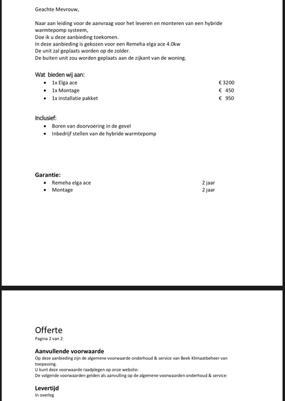

En nog een offerte;
Afbeeldingslocatie: https://tweakers.net/i/qgT-DT4wQFsMenJB5hp1ViWyRAU=/x800/filters:strip_icc():strip_exif()/f/image/DW0nmPS8iPQEMcAUyDeJj6L9.jpg?f=fotoalbum_large
Afbeeldingslocatie: https://tweakers.net/i/VKDvH4rIoOO1_7GlEOPMQ1mdaM0=/x800/filters:strip_icc():strip_exif()/f/image/0dhjhAKspHIbqd9Tew3bqyxu.jpg?f=fotoalbum_large
Onze woning is nog wel een stuk ouder dan 1990 en kreeg het advies om het niet te doen vanwege hoge investering en bij winters als afgelopen werkt de hybride eigenlijk als all electric. Daarnaast met de gedachte nog maar een jaar oude ketel te hebben misschien voor de komende 15 jaar de beste oplossing. Daarnaast ook op zolder geen plek voor de boiler van ongeveer 1.60 hoog.

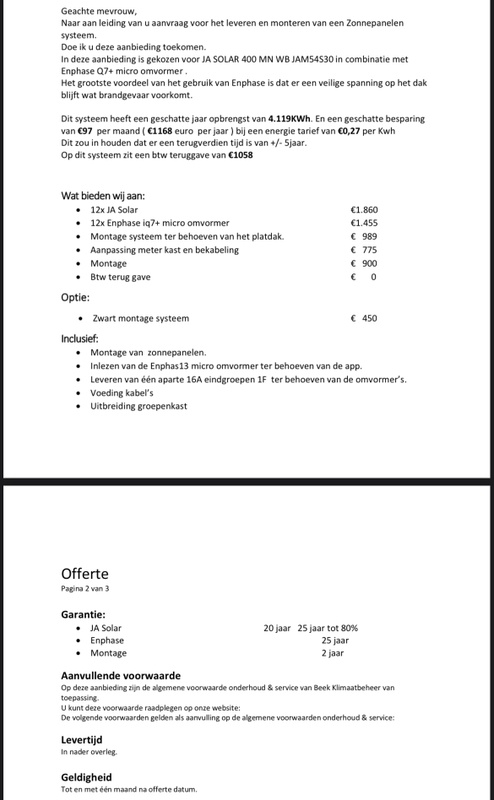

En de laatste offerte..
Afbeeldingslocatie: https://tweakers.net/i/1rEYdgpe57dNKQOaYMFIGFOf-EA=/800x/filters:strip_icc():strip_exif()/f/image/UEvR7ycFixX3b2dpxqlXRuuL.jpg?f=fotoalbum_large
Afbeeldingslocatie: https://tweakers.net/i/aMoyaiqbuQ55RtqtcVYVu9QIHwk=/800x/filters:strip_icc():strip_exif()/f/image/J0JerSdA95LbWerjGrldekW6.jpg?f=fotoalbum_large
Afbeeldingslocatie: https://tweakers.net/i/osCnbRWEt1iAu8E_221ANDsscGs=/x800/filters:strip_icc():strip_exif()/f/image/bKX4PEvezkiKzUkt3fBxAtVK.jpg?f=fotoalbum_large
