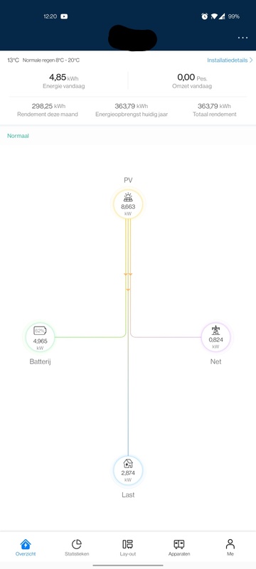

Fusionsolar gebruik ik voor het huawei systeem hier.
voor android moet je die van de huawei market downloaden
voor ios weet ik het niet, denk de ios app market?

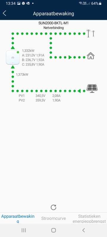

Dus ik heb 20zonnepanelen 390wp.
Het is wat bewolkt vandaag maar toch redelijk veel licht.

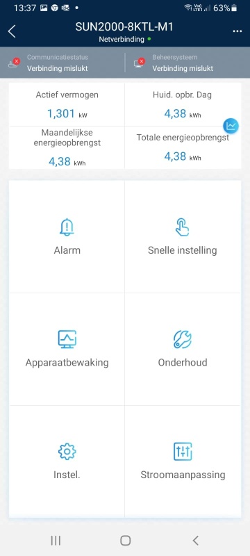

Is dit correct qua actief vermogen die 1300kW die ik te zien krijg terwijl ik 390wp * 20zonnepanelen heb ?

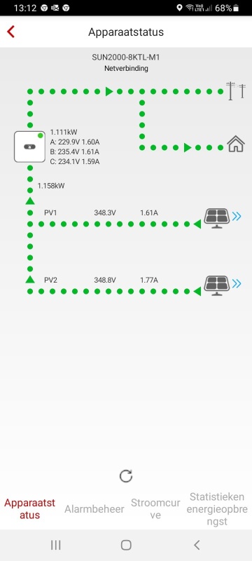

Ook via mijn apparaatbewaking zie ik maar PV1 en PV2 maar 2 panelen aangesloten,
is dit een fout of normaal?

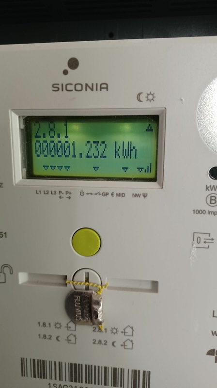

En nog een extra vraag was : Ik zie dat bijvoorbeeld huidige opbrengst 4.38kWh is maar via mijn digitale meter heeft er aan dat ik momenteel aan 1.232 kWh zit.
Hoe kan dit ?

  • Possible
  • Laatst online: 12-05 15:18
Dat klopt. Jouw slimme meter heeft je opgewekte stroom al ''verrekend'' met je stroom wat je in huis verbruikt.
Dan is je netto teruglevering minder omdat je een vaatwasser, televisie aan hebt staat :)
Wat betreft die 1300 watt: Dat zou heel goed kunnen. Komende dagen wordt het flink zonnig, dus dan kun je het beter beoordelen.
lol dat is niet correct.
voor 1300kW heb je ongeveer 20000 zonnepanelen nodig. >:)
maar in je plaatje staat ook 1,300kW dit is weer gelijk aan 1300W en dat is wel ongeveer met deze omstandigheden die je zou moeten hebben.
is normaal en klopt.
je hebt waarschijnlijk 2x10x390Wp stringen, dus 2 stringen van 10 panelen serieel. ;)
Hoe kan dit ?
zo als je in het plaatje al ziet, stroom van de panelen gaat eerst naar gebruikers in het huis, is er dan nog over dan pas gaat het door de (slimme) meter en word daar dan gemeten.
normaal op 1 jaar gebruik je al snel 20% van je eigen opbrengst in je huis.
dat zal nu met de lage opbrengst wel iets hoger zijn. ;)

Ja oké haha zal inderdaad 1300watt zijn maar ik dacht door dat ik PV1 en PV2 zag dat er misschien een foutje was en er maar 2 panelen geïnstalleerd waren.
Nu het enige nadeel met die 2 strings is dat je dan nie per paneel apart ziet als er een paneel kapot is of minder vermogen levert.
Als er bijvoorbeeld na 2jaar een paneel stuk is of minder vermogen levert en er iets aan de hand is
hoe zal ik dit opmerken ? Nu ja ik zal kunnen zien als er tussen string 1 en 2 een groot verschil zit.
Maar kan je nog altijd hebben dat in string 1 een kapotte paneel er tussen zit en terwijl ook in string 2.

jep het zijn waarschijnlijk 2 stringen van 10. (of andere config.)
o jawel hoor.
1 paneel kapot = 0Voc op de kabel.
1 paneel semi kapot = 1 x Voc minder op de kabel.
(Voc meet je simpel met een multi meter, op de omvormer zelf zie je de Vmpp.)
maar er kunnen soms meer dingen aan de hand zijn, alleen nu heb je wel 98% van de problemen wel te pakken. ;)

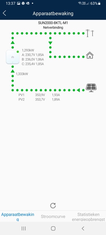

Mijn fusionsolar app werkt nu ook en verbonden met mijn router dus kan nu alles via mijn browser bekijken en via mijn gsm van afstand.
Nu had ik wel even een vraag over deze nieuwe digitale meters dus je kan daar perfect zien
hoeveel elektriciteit je neemt van het net en hoeveel je injecteert.
Wat mij opvalt , toen dus mijn vermogen 1300watt was bleef toch nog altijd mijn afname van elektriciteit stijgen , niet zo heel erg snel maar je ziet toch elke 4 seconden van 2793.811 naar 2793.812
terwijl enkel mijn computer & tv aanstond.
Dus je hebt dus zelf 1300watt vermogen die moment wat in mijn ogen genoeg is voor die tv & computer te voorzien van genoeg elektriciteit/stroom maar toch diezelfde tijd neem ik elektriciteit van het net ?
En terwijl stijgt ook mijn injectie , dus ik begrijp dan niet dat mijn injectie bijvoorbeeld niet "freezed"
op 1.02 kw bijvoorbeeld en dan de afname dus ook freezed.
Maar nee wat ik nu zie is : Mijn afname van het net stijgt dus elke 4seconden en mijn injectie stijgt ook.
