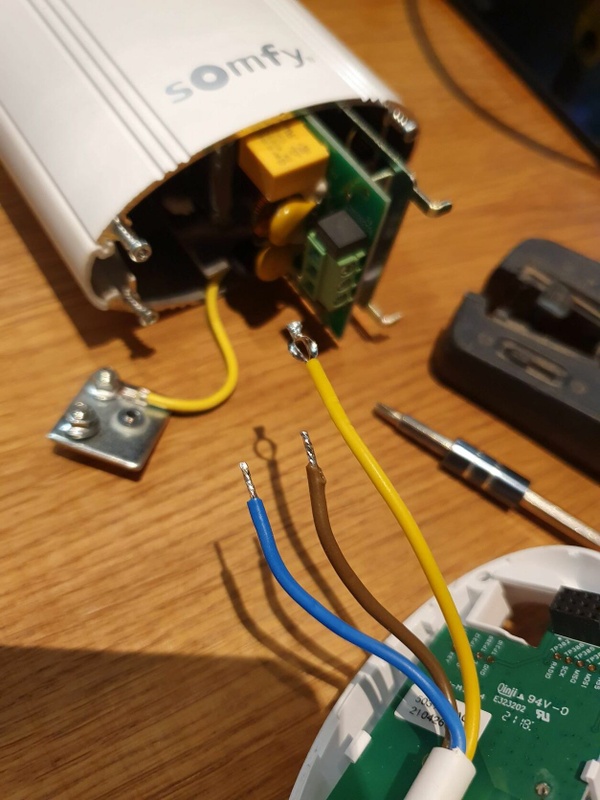

Voor eenieder die erover denkt om een Somfy Movelite te kopen, maar de stekker te kort vind een korte handleiding en intro.
Sindskort heb ik automatische gordijnen, maar vind de standaard stekker te kort, er zit niet eens een stekker aan, die moet je zelf monteren.
Maar de Movelite is de elcheapo variant van Somfy, dus de opties zijn er niet en een fatsoenlijke handleiding over de ombouw is niet te vinden.
Somfy levert wel een langere stekker aan, maar degene die dit snoer koopt van 15 euro moet daarna zelf nog aan de slag om deze te monteren, dus koop een verlengsnoertje (met aangegoten stekker) bij de conrad.
Kun je gelijk een bitje Torx8 en een steeksleutel 5.5 bestellen, want die heb je nodig.
Ik heb de contactpunten gesoldeerd, oa het oog, maar die kun je ook persen of met een beetje freubelwerk zonder techniek vastzetten.
Afbeeldingslocatie: https://tweakers.net/i/oBPIfrLs_X8MDIUIb9Hq9f05hVM=/800x/filters:strip_icc():strip_exif()/f/image/o53yw7cIuTcWh62vXzk2031s.jpg?f=fotoalbum_large
Schroef de onderkant los
Afbeeldingslocatie: https://tweakers.net/i/DLmqs0a9x-8wwdzB6ad0AfPrX_k=/x800/filters:strip_icc():strip_exif()/f/image/kGx9iVy9NGGoddOrQAezebtN.jpg?f=fotoalbum_large
Verwijder de zijkant en schroef het aardplaatje los
Afbeeldingslocatie: https://tweakers.net/i/jtHcyNSz3ts4rRubZvuBCSlI1tQ=/x800/filters:strip_icc():strip_exif()/f/image/5DpSFgwdx4zcKSRs767VJ96b.jpg?f=fotoalbum_large
Je ziet nu mijn fantastisch gesoldeerde oogje ;)
Nu een kwestie van alles weer in elkaar zetten met je eigen snoertje.
De crux is het zwarte blokje welke precies op de pinnen moet vallen, zet niet teveel druk want dan verbuigen de pinnetjes. Eenmaal verbogen is het bijna niet meer goed te krijgen.
Behalve het uitlijnen is het geen lastig procedé, enige tweakers ervaring is wel gewenst.
