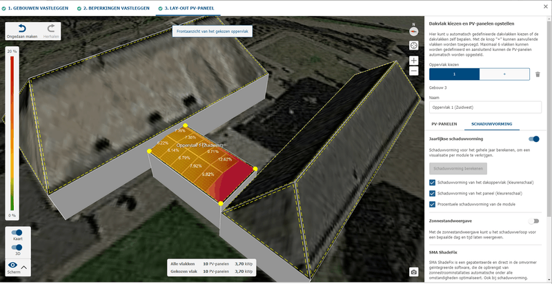

Ik zou mijn zonnepanelen installatie uitbreiden met een Oost-west opstelling op een plat dak.
Mijn vragen:
  • In Sunnydesign kan ik 2x5 panelen kwijt (+-1700x1100), is dit aan te raden of toch 2x4?
  • Heeft een installatie met optimizers of micro-omvormers de voorkeur of toch een omvormer met 2MPP's met goede schaduwmanagement (Goodwe) of?
  • Heeft het economisch zin om hier zonnepanelen te plaatsen met deze schaduw?
Foto's
Afbeeldingslocatie: https://tweakers.net/i/o7Uj335HbCsFFp7nfMPS5b2ghUk=/800x/filters:strip_exif()/f/image/NkekSF0xm3MB313Dpf49saZt.png?f=fotoalbum_large
Beschikbare (dak)ruimte
6.9x3.9 plakdak tussen twee daken (getekend dak is gespiegeld met de buren)
Schaduw
Schaduw in de middag als de zon gaat zakken (zie foto)

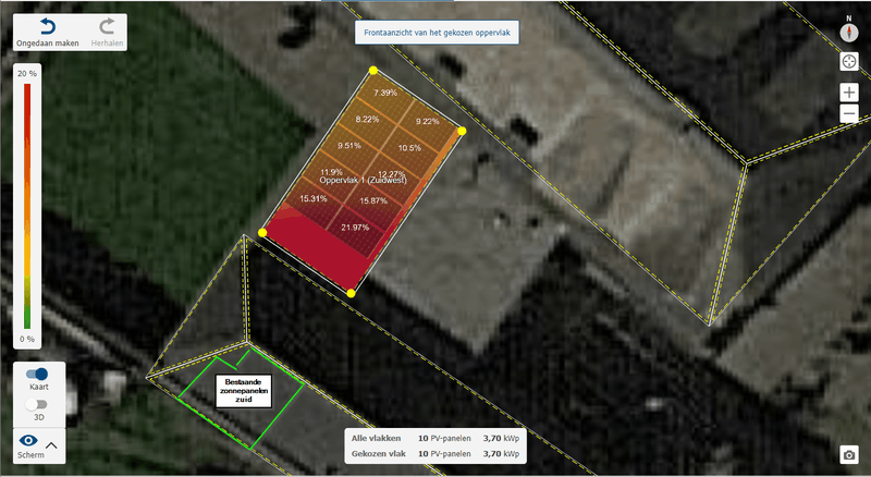

Ik nogmaals met Sunny Design de schaduwval berekend, nadat ik nokhoogte van 7.5m gecorrigeerd had naar 6.5m van het bijgebouw (oeps :+ ). Het onderstaande nieuwe plaatje komt beter overeen met de visuele observaties:
Afbeeldingslocatie: https://tweakers.net/i/qqjkSsLQuPO9cBmFoCNjoS5wSLI=/800x/filters:strip_exif()/f/image/vNEdUzoZ7bPsesVh8ByfSxsL.png?f=fotoalbum_large
Dus de schaduwvorming valt wel mee: max ~6%.

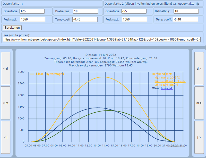

Volgens SolarEdge designer en PVcal zou een omvormer van max 3Kw voldoende moeten zijn:
Afbeeldingslocatie: https://tweakers.net/i/A5wxWJb-ZJrx1XsXnwkjih1fCmY=/800x/filters:strip_exif()/f/image/4CQFRj1syW8VF8Ovq0SPp1Ap.png?f=fotoalbum_large
