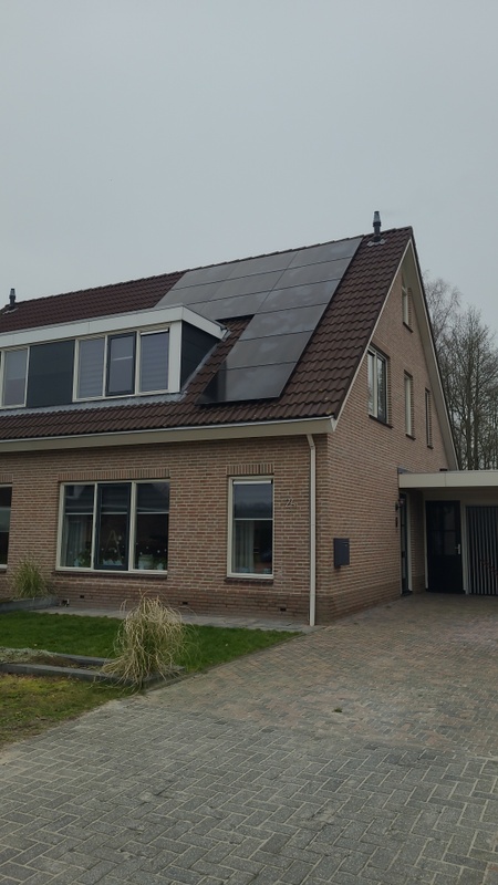

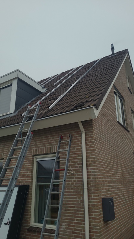

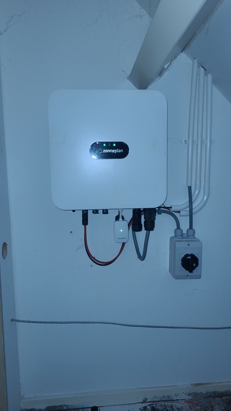

Een update, ze zijn geinstalleerd:
Afbeeldingslocatie: https://tweakers.net/i/RnRYidgWu4qll5XtPXTSMwG0Qag=/x800/filters:strip_icc():strip_exif()/f/image/F0ETmgcaSOnJO7OrLus6w8RE.jpg?f=fotoalbum_large
Afbeeldingslocatie: https://tweakers.net/i/Q9s1dgygWODJeX2cLow7AFiwqlE=/x800/filters:strip_icc():strip_exif()/f/image/VYgrDauI41LJ92JoDt0qKlLt.jpg?f=fotoalbum_large
Afbeeldingslocatie: https://tweakers.net/i/2kglkd3bNXHhw24mZbO-0YjyZXI=/x800/filters:strip_icc():strip_exif()/f/image/snusNyKbZJnALsoCMQ4UK5xK.jpg?f=fotoalbum_large
