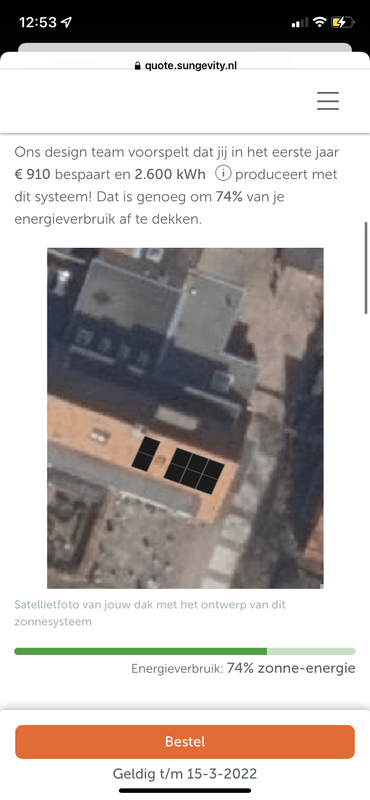

Goedemorgen!
Ik heb een aanbod van Sungevity gekregen, de winnaar van VEH. Ik heb te weinig kennis opgedaan voor zonnepanelen maar ik krijg dit aanbod:
Inhoud van dit pakket
8x Ulica Mono 355 Wp
1x Solax Mini 2.5k G3
Bekabeling en montagemateriaal
Extra stroomgroep, indien noodzakelijk
Professionele installatie
Pakketprijs incl. BTW € 3.182
Meerwerkkosten
Nieuwe 1 fase groepenkast
Meerwerkkosten incl. BTW € 693
Totaalprijs € 3.875
Waarvan btw (21%) € 673
Prijs excl. BTW € 3.203
Het zijn dus 355WP
Mijn dak heeft de hele dag zon. Is dit een goede deal?
Sorry als ik onvolledig ben met informatie of foto’s.

Afbeeldingslocatie: https://tweakers.net/i/5x0Jx3qBW8lNszi3ODKQ30iOVOc=/x800/filters:strip_exif()/f/image/Ukt9XtWr0ZutMwgU5E3NA6f6.png?f=fotoalbum_large

Ik heb geen antwoord voor je, maar volg dit draadje ff. Heb namelijk ook net via VEH een offerte aangevraagd :)
Het klinkt als een redelijke deal met €1,12 per Wp (excl. aanpassing groepenkast). Er zijn vast scherpere offertes te vinden, maar volgens mij is het een redelijke cowboy-wereld bij de PV installateurs. En dan helpt het toch voor de gemoedsrust als een partij als VEH al een selectie voor je heeft gemaakt

Klinkt als een aardige deal. Sungevity is overigens een betrouwbare partij die al wat jaren bestaat, ken diverse installaties van ze en die zien er netjes uit.

Ik vertrouw het ook wel. Het is eerder dat ik denk: kunnen er niet meer op mijn dak met een ander / meer vermogen? Of is dit wel reël genoeg zo?

Glorieus schreef op maandag 14 maart 2022 @ 12:55:
Meerwerkkosten
Begrijp ik dat je nog een heel oude stoppenkast hebt? En dus het ding in geheel vervangen moet worden?

Ja heb het huis pas gekocht moet nog de sleutel krijgen. Meterkast moet vervangen worden
  • Ronald
Zorg dat ze een meterkast plaatsen met 3-fase hoofdschakelaar die voedingszijdig is doorverbonden.
Een 3 fase hoofdschakelaar en doorverbindkam scheelt 10 euro met een 1 fase.
Zo maak je jezelf het makkelijk als om een of andere reden een overstap naar 3x25A nodig is.
Offerte zelf is prima voor een kleiner systeem. Dan weegt het vaste werk gewoon zwaarder.
Gaan met die banaan.
  • Glorieus
  • Registratie: Mei 2020
  • Laatst online: 13-05 14:29
Bedankt voor de reacties, ik ga akkoord geven en 3 fase hoofdschakelaar aanvragen direct.
