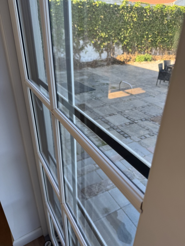

  • leejoow
leejoow
Dat ben ik!
Ik ben nu op vakantie, zag hier de kozijnen en moest meteen aan dit topic denken. In het kader van: zo moet het dus niet
Afbeeldingslocatie: https://tweakers.net/i/T1dW6fmbDz35c_L3QjB_JlCQIIk=/x800/filters:strip_icc():strip_exif()/f/image/OWCJtNK6S81LhsjUIPcd6Wzs.jpg?f=fotoalbum_large

  • Laro
  • Laatst online: 08-09 10:18
leejoow schreef op zaterdag 30 mei 2026 @ 09:42:
Een foto zegt meer dan duizend woorden, top! Zo werd het bij mijn dakkapel in de eerste instantie dus ook bedacht. Dit is écht geen gezicht.
