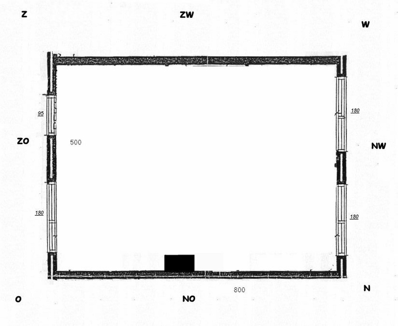

De voorzijde van de woning zit op het Zuidoosten, de achterzijde op Noordwest. het dak is 5 meter breed en 8 meter diep. Op de Noordoostzijde staat halverwege een schoorsteen (90*80*100 ongeveer).

Tekening en foto's voorzijde en bovenzijde :

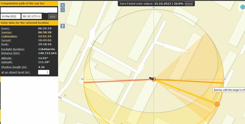

Heb nu pas het topic met de topicstarter tips gelezen trouwens maar schijn onbedoeld iig aardig aan die lijst te voldoen ;) Heb nog wel even de site van Suncalc bekeken, als ik dat goed interpreteer zal ik van de boom van de buren nauwelijks last hebben.
Afbeeldingslocatie: https://tweakers.net/i/kfY1lESDCavqXQAw-Tdwzx8ygqw=/800x/filters:strip_icc():strip_exif()/f/image/ytwhG0oJu3FcJDiAw4wh7QI7.jpg?f=fotoalbum_large
