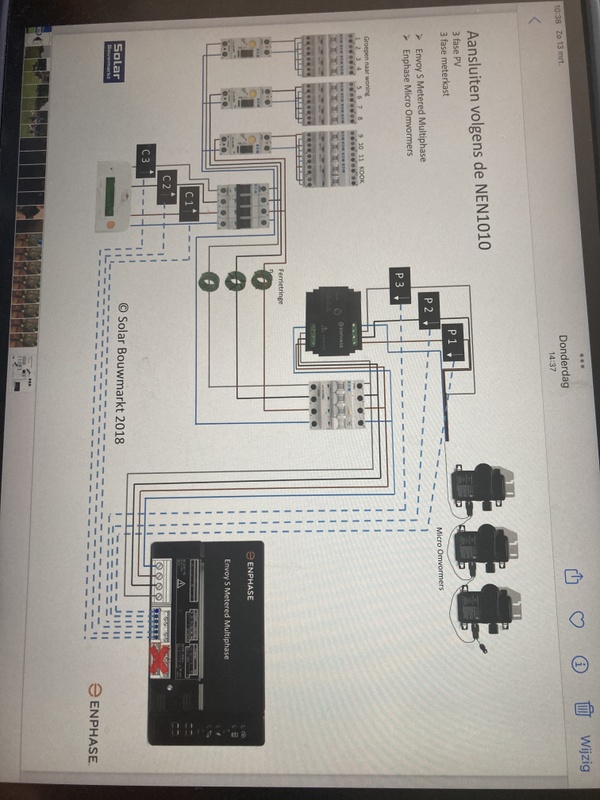

In de bijgevoegde foto heb ik een aansluitschema gevonden voor een enphase envoy S metered met meetkringen.

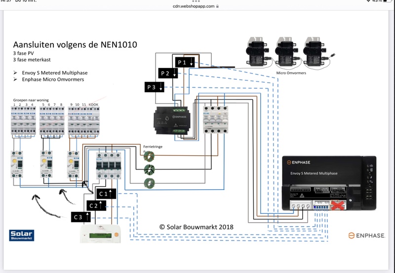

Als ik bij mij op de enphase app kijk heb ik het gevoel dat deze kringen niet juist zijn geplaatst. Ik heb er net te weinig verstand van om er zeker van te zijn. Bij mij zijn c1,c2,c3 paralel aan p1,p2,p3 geplaatst. Volgens mij geeft de app hier verkeerde meerwaarden. In de 2 foto geef ik an met pijlen waar de meetkringen zitten.
Kunnen jullie aangeven of dit uitmaakt voor de app? Voor de energieleverancier maakt het niet uit, maar ik vind het wel leuk als ik meet wat ik moet meten..

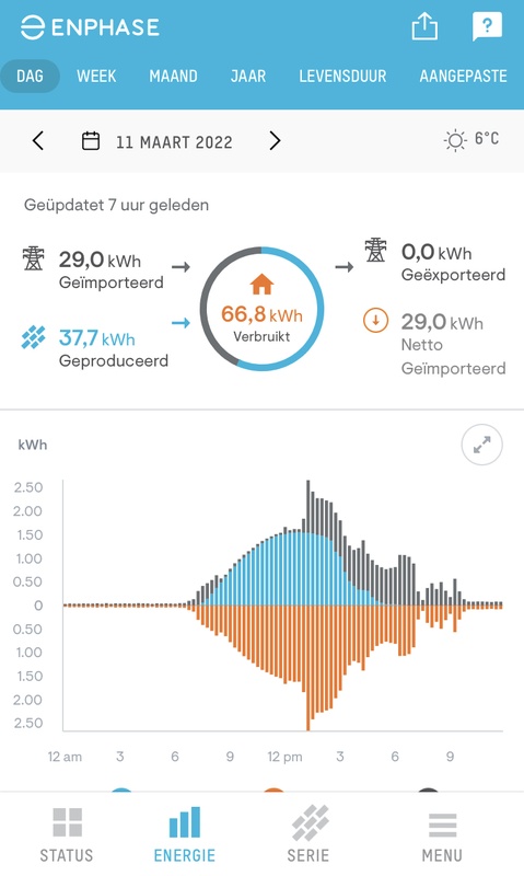

Ook heb ik een screenshot van mijn app gedeeld. De piek in grijs is gevolg van opladen auto. Dit kan toch nooit een optelsom zijn?

Nee, C1, C2 en C3 moeten de gehele installatie meten (eindgroepen en PV), nu meten deze alleen de eindgroepen.

Ze staan erop🤣, blijft de vraag over, zit het nu goed…

@Xander dus toch, de beste man die mijn enphase uitleest krijgt dan nog een vervolg emailtje ;) kan hij nog even terugkomen.
Superbedankt
