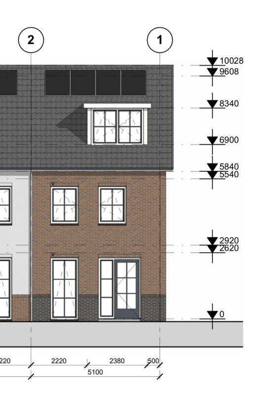

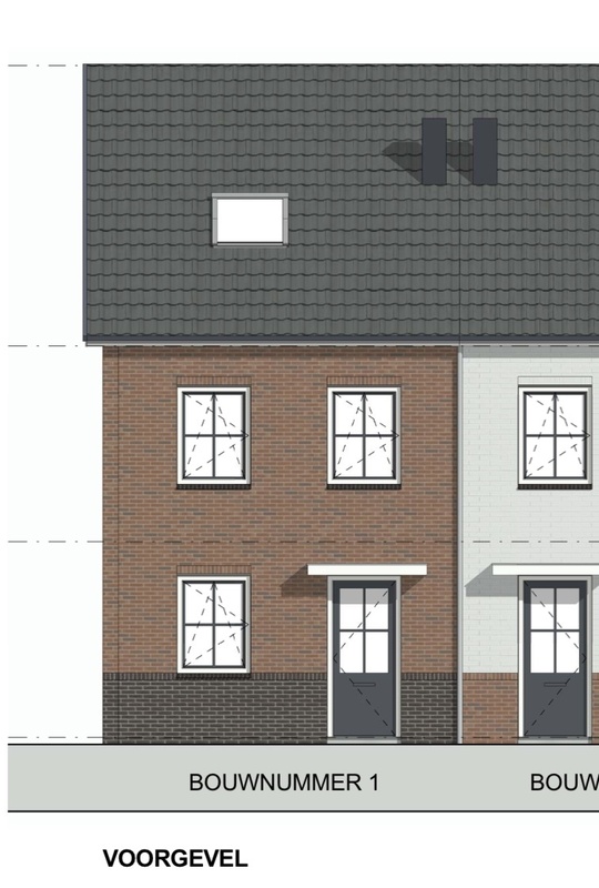

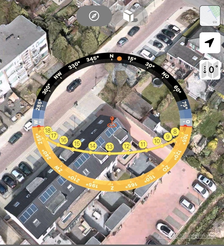

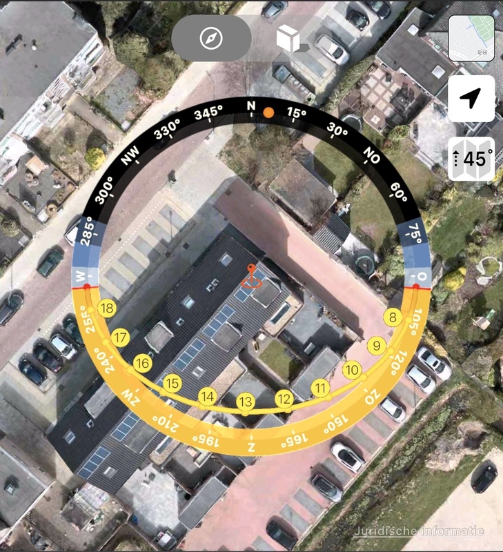

Ik overweeg zonnepanelen, maar twijfel: moet ik mijn dak volgooien of alleen de ZO kant (waarbij een dakkapel in de weg zit). NW is vrij, maar is het efficiënt? Geen idee. Ik heb daarnaast al 4 panelen (240wp ps) vanuit de bouw. Wat te doen?
Even een aantal foto’s:
Afbeeldingslocatie: https://tweakers.net/i/WMhqQEhC1fqeOxP5QOrhEbW1Guw=/x800/filters:strip_icc():strip_exif()/f/image/Z2zKYFrbH9DaQE24yqsFJQAl.jpg?f=fotoalbum_large
Afbeeldingslocatie: https://tweakers.net/i/gHckF9Nb3vQanYsReFOUm8YGSIk=/x800/filters:strip_icc():strip_exif()/f/image/Xrqb84x5pNVEFE161wncH6Pl.jpg?f=fotoalbum_large
Afbeeldingslocatie: https://tweakers.net/i/y9RyCESUI_9YouKDgig9GLY2OYo=/x800/filters:strip_icc():strip_exif()/f/image/qsNr8XNQ7b4CPUf6PykMatPp.jpg?f=fotoalbum_large
Afbeeldingslocatie: https://tweakers.net/i/OYFdvE0mnQoD4DlVL-5-oNN5v6o=/x800/filters:strip_icc():strip_exif()/f/image/75sVAiMZ8PZMuCjexOMC8KkH.jpg?f=fotoalbum_large

Die mondelinge aanbieding is qua prijs prima. Zeker met het verwijderen van de 4 uit de bouw. Leg die terug op je schuur?
Maar leg wel dat andere dak vol. NW is minder gunstig ja, maar ruim 650kWh/kWp is gebruikelijk.
Als je het nu doet kost het je bijna alleen het ruwe materiaal.
Omvormer is te delen over de daken.
Een woning van 2018 zou zonder problemen full-electric moeten kunnen... Hybride is een tussenstap, zonde van het geld.

Ik zou alles vol gooien. Nu heb je nog de btw-korting, als je over een tijdje moet uitbreiden heb je die niet meer. Plus, de hele bende wordt alleen maar duurder.
Sluit een interessant teruglevercontract af voor de tijd dat je het overschot niet gebruikt en je reduceert de terugverdientijd flink.

Ik denk dat je toch even het dak op moet om te meten.
Panelen van 240 Wp waren 1640 cq 1650 lang en je hebt weinig ruimte over boven de dakkapel vermoed ik.
Tegenwoordig zijn de panelen allemaal groter.
Deze heeft nog een afwijkende maat van 1644, maar is wel een stuk breder: (4 portrait op 5m10 komt uit)
https://shop.krannich-sol...4510/400r-pm-powerxt?c=55
Die Trinas zijn met 1754 al 10 cm hoger.
