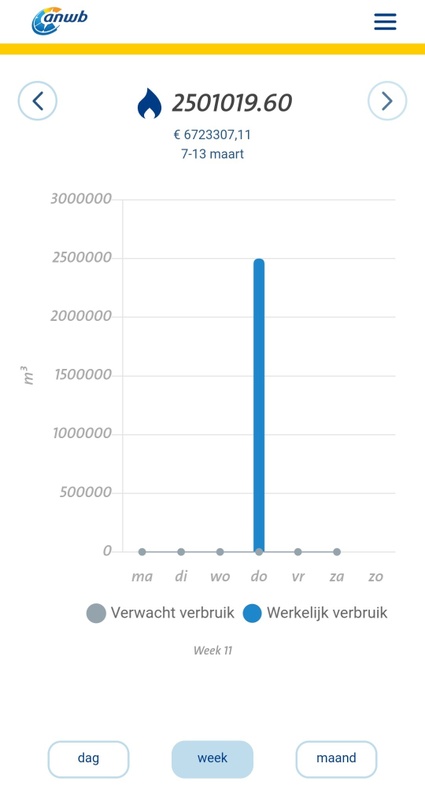

Kwam dit bericht tegen op ad, https://www.ad.nl/wonen/m...-ik-betaal-niks~a423946f/ toen ging ik zelf checken en zag ik dit.
Ik zit bij anwb energie.
Afbeeldingslocatie: https://tweakers.net/i/vNMgti-TunAht_610Bi2B97KI4s=/x800/filters:strip_icc():strip_exif()/f/image/giQ5zRYFNsOLrzDvY3knEJS0.jpg?f=fotoalbum_large
Hebben er meer hier last van? Zoveel heb ik nou ook weer niet verbruikt. :)

De umeter app van hierboven laat nu niets meer zien, maar de ANWB-app laat het nu ook zien.
Afbeeldingslocatie: https://tweakers.net/i/jCu_7cML868X7brkjvN0w7GN5fo=/x800/filters:strip_icc():strip_exif()/f/image/PbDwL5v1TSOPHgvGipktapLx.jpg?f=fotoalbum_large
Zal wel een bugje zijn inderdaad.

Ik heb even de slimme meter zelf gecheckt en die zegt nu ook 5 miljoen kuub, dus die is sinds donderdag een factor 1000 omhoog gesprongen.
Lijkt me een mooi moment om even contact op te nemen met je leverancier. Want dat klinkt alsof je meter naar de sodemieter is…

Kan het artikel niet lezen zonder abonnement, maar ik heb ook wel eens gehad dat er de ene dag +30k bij kwam, en de dag erna een correctie van -30k. Ik meet lokaal ook en heb een account op slimmemeterportal, dus als mijn nota erg veel afwijkt dan kan ik dat altijd bewijzen, maar lijkt me in dit geval geen verkeerd idee om dat vroegtijdig te doen.

Toevallig woonachtig in Liander-gebied? Daar weet ik dat er meters zijn die af en toe verspringen met een factor 1000. Aan de netbeheerderzijde zullen deze standen eruit vallen volgens het plausibele meterstandenproces.
  • Soldaatje
ed73 schreef op maandag 14 maart 2022 @ 03:45:
Ja dat klopt, Liander. Dus dit wordt wel gecorrigeerd nog dan?

Liander heeft naar energiemaatschappijen nu ook een mail eruit gestuurd dat er een foutje is gemaakt met het verwerken van de slimme meterstanden, dat deze bij enkele duizenden huishoudens een factor 1.000.000 te hoog ligt. Geen zorgen, dit komt wel goed :)

Mijn meterstand is nu ook weer op de oude waarde gezet, alleen de apps moeten nog even bijgewerkt worden. Het is wel een rare gang van zaken.
