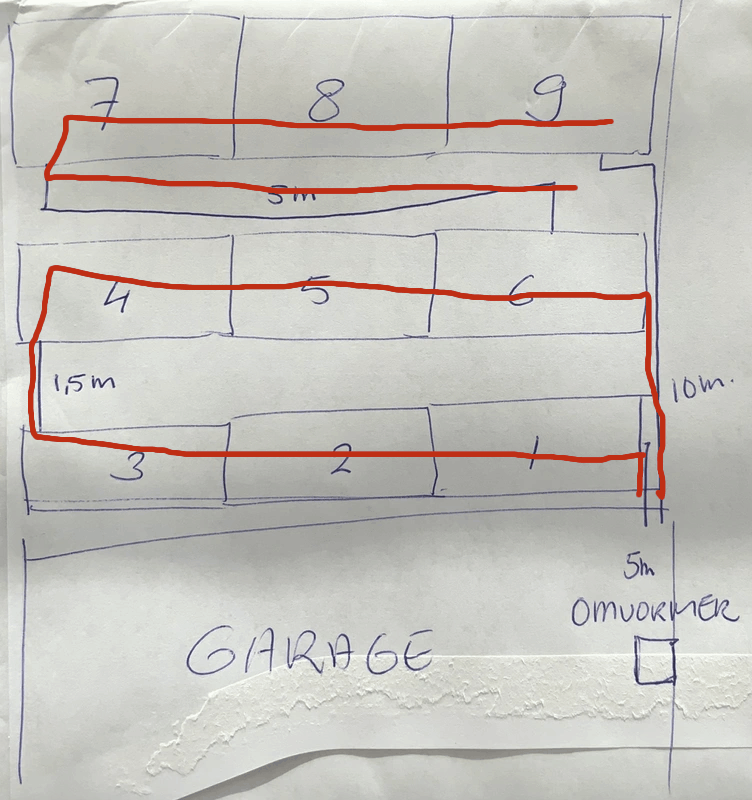

Dit is het plan...geen lussen toch :)
Kun je panelen ongestraft even laten liggen zonder aan te sluiten? Als je bijvoorbeeld wacht op de omvormer?

Daar was ik al bang voor ;-)
Afbeeldingslocatie: https://tweakers.net/i/-l-yJX0GQtNV06-5F43RlXJVhyQ=/full-fit-in/4000x4000/filters:no_upscale():fill(white):strip_exif()/f/image/aNNzZQIjyAS6XwNgwroroCUk.png?f=user_large
Lussen in rood

  • Ronald
  • Laatst online: 00:15
Dat heeft agentschap telecom al voor me gedaan: https://www.agentschaptel...oringen-door-zonnepanelen
Simpel gezegd: De hele route retour.

Ok, dan wordt het zo bedoeld? :*)

Yep. Nu zat de paneelbekabeling bij mij aan weerszijden van het paneel (langs lange zijden). En je mag natuurlijk oversteken van 3 naar 4 en van 6 naar 9. Zolang je het oppervlak tussen paneelkabels en retourkabel maar zo klein mogelijk hebt.
