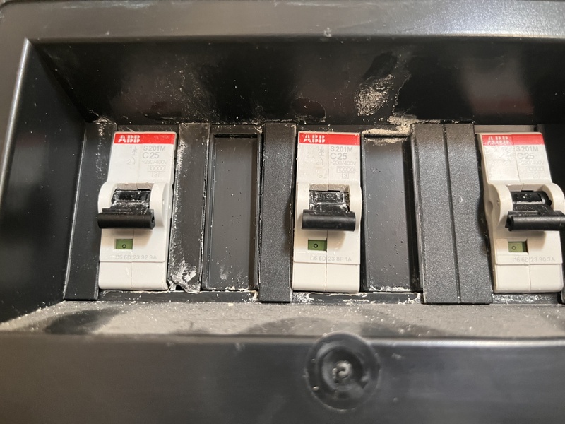

Dag Tweakers!
Sinds deze week hebben we een probleem met de zonnepanelen (PV). De omvormer staat in storing en bij het herstarten van de omvormer (DC schakelaar uit, automaat van de PV groep uit en omgekeerd), kwam er een nieuwe foutcode op de omvormer: geen netstroom.
Alles nagemeten en inderdaad, geen netspanning op de PV groep. De automaat van de groep stond ingeschakeld. Op advies van de electricien de spanning gecontroleerd bij de uitgang van de automaat en ondanks dat hij aan stond, geen spanning. De automaat is vervangen en dat loste het probleem op.
Het viel me al op dat er witte poederachtige aanslag op delen van de groepenkast te zien is, bijvoorbeeld bij de 3x 25A automaten. Daarnaast ook roestkleurige vlekken onderop de 16A automaten van de groepen. De defecte automaat ziet er van binnen nog erger uit.
Mijn vraag: is dit gebruikelijk/acceptabel?
Ik vermoed dat de andere automaten ook aangetast zijn. Het betreft een ABB groepenkast uit 2016. Ik heb gelezen over condensvorming door een koude waterleiding en warme apparatuur (PoE switch, modem/router), kan dat het verklaren? De kast is goed geventileerd met boven en onder de deur ruimte voor ventilatie. Geen lekkage voor zover ik weet - fingers crossed.
Ben benieuwd naar jullie gedachten, bedankt!

Ziet er vreemd uit inderdaad, bovenaan zie ik bv geen oxidatie van de massief koperen aders, maar onderin de kast des te meer.
Lijkt er dus op dat er geen 'water' via 1 van de leidingen van bovenaf binnen is gekomen.
Als de kast goed geventileerd is zou er geen condensvorming moeten optreden lijkt me, evengoed zou ik de hele kast z.s.m. compleet vervangen.

Bedankt voor je reactie! Op de derde foto zie je de in het midden de bruine draden van de aardlekschakelaars, daar is het koper echt blauw/groen uitgeslagen. Ook zie je op de kabel het witte residue.

Kiwi_Kevin schreef op zaterdag 12 maart 2022 @ 19:10:
Ja, het is een puinhoop en absoluut niet veilig zo gezien o.a. de schade IN de zekering automaten.
Vervangen van de kast is relatief gezien 'makkelijk' maar de oorzaak moet ook gevonden worden anders kun je over een jaar weer opnieuw beginnen.
En juist de oorzaak kan ik niet duiden.

Waarschijnlijk is er water via een leiding de groepenkast ingelopen. Dit kan vocht zijn wat er al in zat sinds de bouw (zo oud is het zo te zien niet?) of je hebt ergens een lekkage. Bijvoorbeeld in de badkamer die men schijnbaar graag recht boven de meterkast maakt.

Goede suggesties, ik ga eens een luchtvochtigheidsmeter daar plaatsen. Het is inderdaad net geen 6 jaar oud.
De badkamer zit inderdaad pal boven de meterkast :)

Hey, dit komt bekend voor. Dit hadden wij ook inclusief ontploffing in de meterkast. De oorzaak bleken voegen in de badkamer te zijn. Die waren gescheurd en na 1 jaar was de muur/vloer dusdanig verzadigd dat het water via een electra buis zo mijn meterkast in liep. Foto's zagen er net zo uit.
Ik zou voor en na het douchen even de meterkast checken. Zo te zien komt er best wat vocht binnen, zie sporen van opgedroogde druppels.

Het lijkt op de foto’s wel of er inderdaad lekkage is of (geweest). Al eens een stukje karton op de Groepenkast gelegd en dagelijks gecheckt ? Al kan het ook door de pvc pijpen komen natuurlijk. Als bouwer blijf ik me afvragen waarom men toch steeds de badkamer precies boven de meterkast wil hebben 😅 .

Het lijkt mij, als ik de foto’s zie, op een eenmalige flinke lekkage. Water is vanaf de voorkant van de kast op de schakelwippen van de automaten gekomen en naar binnengedrongen. Boven elke schakelwip zie je geen bruine sporen. In de automaat die opengemaakt is, zie je ook geen water/roest bovenin.
Weet niet wat je met de hoofdautomaten aanmoet, lijkt me dat twee van de drie ook aangetast zijn.

Dank voor de reacties weer. Luchtvochtigheid in de meterkast is iets boven de 50% en gaat direct naar beneden als ik de voordeur open doe. Daardoor denk ik dat ventilatie prima op orde is.
Er is geen vochtigheid te zien, mijn theorie is ook dat het een eenmalige lekkage is geweest, mogelijk tijdens de bouw van het huis? Ik ben de eerste bewoner en verder dus geen problemen gehad.
Voor nu heb ik een garantiemelding aangemaakt bij de bouwer met het verzoek om de oorzaak te achterhalen. Wel al gemerkt dat alle groepen aangetast zijn, nog een tweede automaat die bleef hangen in de uitgeschakelde stand..

Ik zou denken dat het probleem met 1 van de 2 waterleidingen te maken hebben.
Zo te zien zijn dit Henco koppelingen die gebruikt zijn.
Deze zijn dus mee gestort in de cementdekvloer dit kan wel eens het probleem zijn.
Kwa regelgeving mogen er ook geen pers koppelingen in de vloeren zitten.

Bij het storten van de zandcement dekvloer komt ook behoorlijk wat water vrij. Is dat destijds niet door dat buisje naar beneden gelopen toevallig?
Zelf heb ik ook een spoortje cement in de meterkast vanuit de douche. Het liep gewoon “langs” de buis naar beneden en druppelde op de vloer.
Misschien had jij pech en liep het via de achterwand zo de groepenkast in.

Dit is levensgevaarlijk, als ik op de foto's inzoom is er water dwars door je automaten gestroomd incl je hoofdaansluiting. Het is nog maar de vraag of bepaalde onderdelen nog wel uitschakelen bij overbelasting of aardlek. Direct een installateur en de netbeheerder erbij halen! Zie ook afzetting op de draden van de beltrafo aan de bovenkant.

Helemaal mee eens, mijn vraag is daarmee eigenlijk wel beantwoord: dit is niet normaal en dus ook niet acceptabel.
Ik heb de bouwer benaderd maar ook schade gemeld bij de verzekeraar. De groepenkast gaat vervangen worden.

Bij bekende iets soortgelijks gezien. Lek in de badkamer, druppels liepen via de PVC buizen precies de meterkast in.
Wonderbaarlijk genoeg in de groepenkast geen schade aangebracht, maar is door de groepenkast heen gelopen, verder naar beneden en kortsluiting (flinke plof) bij de hoofdaansluiting gecreert. Uiteindelijk gevonden door keukenpapier om elke PVC buis te knopen. Zie je het snel genoeg.
Was overigens nog een lastige reparatie... hoofddraden waren weggesmolten...
