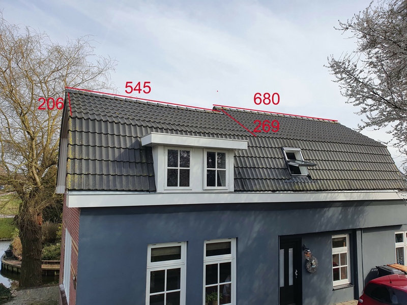

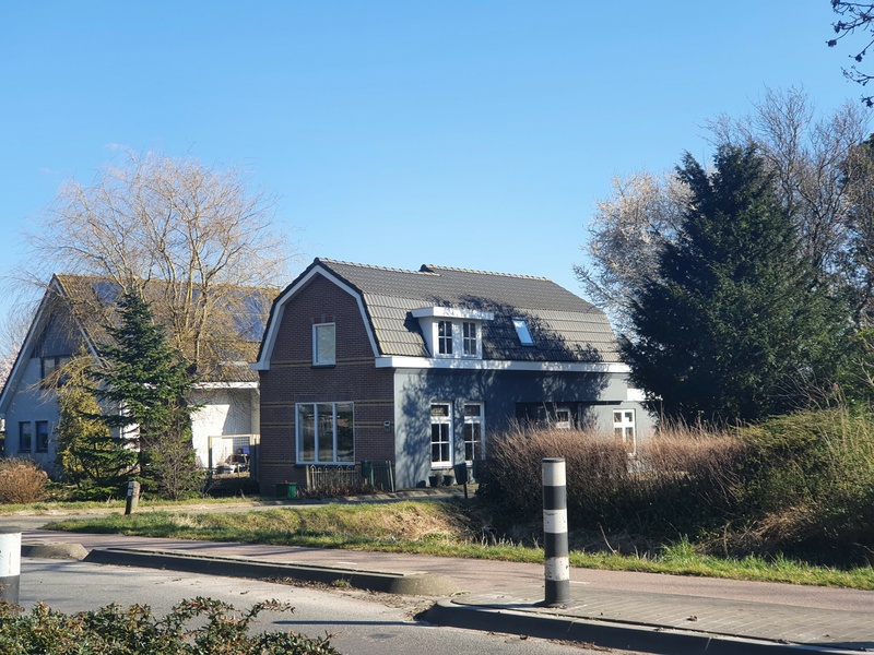

Het dak staat in de richting 236 graden, ietsje westelijker dan zuidwest.
Het dak heeft een helling van 70 graden, en 30 graden.
Ik neem aan dat zonnepanelen op het deel van 30 graden zouden kunnen.
Er valt wat schaduw op, maar dat is heel minimaal.
Het dak is links eerst 206cm diep en 545cm breed
Rechts aansluitend 269cm diep en 680cm breed
Dan zou ik verwachten dat er links 5 standaard panelen "verticaal" moeten passen.
Rechts 4x2 standaard panelen "horizontaal".
We hebben een oud huis waarin vrijwel onmogelijk nieuwe stroomkabels aangelegd kunnen worden.
Ik dacht er dus aan dat kabel voor de zonnepanelen buitenlangs direct naar beneden en bij de voordeur (zie foto) naar binnen kan. Is dat logisch? Dan komt de omvormer achter de voordeur, dus vlakbij de meterkast.

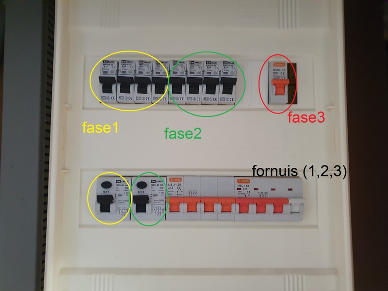

Laatste punt is de meterkast. Die zit erg vol. We hebben 3 fasen.
Als ik goed begrijp moet elke fase een eigen groep krijgen. Het lijkt er op dat er net aan drie nieuwe groepen bij gepropt kunnen worden :) . Klopt het dat dit dan nodig is? Of is het beter/mogelijk maar 1 of 2 fasen aan te sluiten?

Een aantal APS DS3 en 1-fase emat aardlekautomat(en) en je bent er.
https://www.winkelman-zon...rmers/aps-micro-omvormer/
https://www.elektramat.nl...polig-nul-16a-b-kar-30ma/
