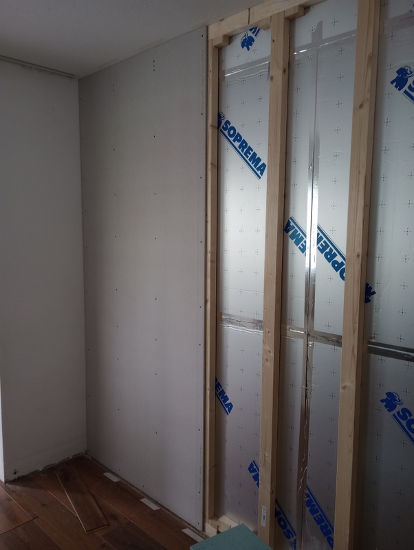

@ManiacsHouse ik heb met lijmkit de pir tegen de muur geplakt. Alle naden afgetaped. Op twee elektrabuis na is dat dus een ononderbroken isolerende laag geworden.
Daartegen 3*6 balkjes. Vastgezet in de vloer en aan het plafond. Daartussen ook 3x6 balkjes, uitgelijnd met dotjes purschuim. Daar tegen aan 120x240 gipsplaat en afgewerkt.

Thanks!!! Eigenlijk net andersom wat ik in gedachten heb. Muur was wel redelijk recht? Of lossen de pir-platen eventuele oneffenheden op?
_/-\o_ @ utp. Vraag met alleen af waarom geen buis gelegd en daar utp doorheen? Is net wat makkelijker vervangen mocht dat nodig zijn.
  • Cobb
  • Laatst online: 00:02
@ManiacsHouse Ja die utp was een laatste ingeving.
De muur is redelijk recht, maar ik heb de pir goed in de hightack gezet en aangedrukt. De balken heb ik waterpas bevestigd aan de muren. De pir tussen de balkjes en de isolatieplaten voorkomt dat het gaat veren.
