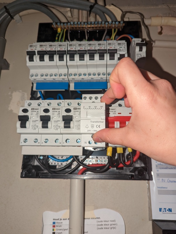

Ik heb de signaal kabel succesvol kunnen doortrekken van de meterkast naar de voordeur.
Echter zit ik nu te kijken naar de meterkast en weet ik niet zo goed wat ik moet doen met de beltrafo.
Ik weet waar hij past maar er moet ook stroom naar komen, maar waar tap ik dat stroom vanaf?
Kan het überhaupt?
Bijgaand een foto van mijn huidige situatie...
Groeten Matthijs

Ik zou dit gezien de vraagstelling aan een expert over laten. Je hebt een trafo die rechtstreeks op de meterkast wordt aangesloten, en daar zou ik als leek niet aan beginnen.
Zou natuurlijk ook ernaast kunnen met een zelfgemaakte stekker, maar nogmaals… gezien de vraagstelling.
Ik vermoed dat vorige reageerder er van uit ging dat de trafo al was aangesloten of modelletje stopcontact was.
[ Voor 15% gewijzigd door Flozem op 30-03-2022 15:49 ]
  • yamahabest
  • Laatst online: 14-08 11:32
Op basis van je vraagstelling zou ik het inderdaad overlaten aan een expert.
Maar je sluit de beltrafo aan op 1 van de bovenste automaten (de tweede van rechts lijkt nog vrij te zijn), blauw op N, en bruin op L. En dan je bel op de bovenkant van de beltrafo.
Het idee is dat die blauwe en bruine draad dan achter alles langs van boven naar beneden lopen, maar voor dat soort acties zou ik sowieso de hoofdschakelaar uitzetten.
Voor de netheid, zou ik trouwens of de hoofdschakelaar naar links schuiven, of de aardlekken naar rechts, zodat je de beltrafo of helemaal rechts, of helemaal links kan plaatsen, en de draden naar de bel gelijk zijwaarts naar buiten kunnen.
[ Voor 56% gewijzigd door yamahabest op 30-03-2022 16:05 ]
  • BartW
  • Laatst online: 11:21
Ik zou inderdaad als ik jou was een snoer met stekker aan de onderzijde van je trafo maken en deze in een stopcontact doen. De trafo kan wel in de meterkast maar gezien je vraagstelling moet je dat laten doen,
