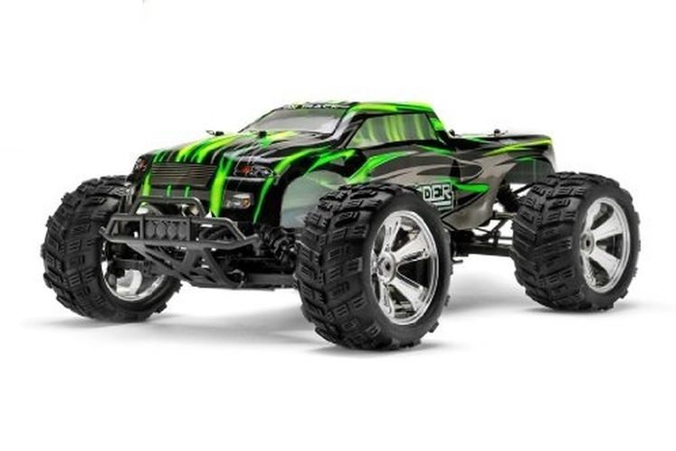

hallo iedereen ik heb een vraag.
hoe laat ik mijn rc car een wheelie doen?
ik heb een (1:8 Monstertruck) (4wd) (brushless 2200kv) (en kan max 4s lipo aan)
(mijn esc is 100A) (en de afstand van de grond en de auto is 6 cm)
de auto is.
(60 cm lang)
(40 cm breed)
(25 cm hoog)
en hij maakt zelf geen wheelie en heeft ook geen wheelie bar maar kan ik altijd nog kopen.
de banden zij 140mm schuin.
als er meer info nodig is laat maar weten en bedankt voor het mee denken.

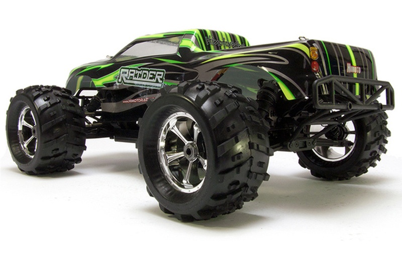

Afbeeldingslocatie: https://tweakers.net/i/faviBwwLcO8NLRpXkw1tVUtgFNs=/full-fit-in/4920x3264/filters:max_bytes(3145728):no_upscale():strip_icc():fill(white):strip_exif()/f/image/Icf1h8SodcnUzNi5ORcQ2bbU.jpg?f=user_large
Afbeeldingslocatie: https://tweakers.net/i/8gzKghITCgP5h3YBSlhzidPZs3E=/800x/filters:strip_icc():strip_exif()/f/image/tLyzZraKj0ayVZXyW51mqAjT.jpg?f=fotoalbum_large
  • karsten_bot
  • Registratie: Februari 2021
  • Laatst online: 21-05-2025
hier nog fotos van mijn rc auto

Lijkt op een Himoto? Zie zijn 99% offroad gemaakt en behoorlijk bestand tegen wheelies maken :P
Straatwielen doen al stuk beter qua grip, op asfalt natuurlijk, Ik zou gewoon wat leuke setjes kopen (let op offset en totale diameter) op aliexpress en kijk hoe ze presteren, die zijn een fractie wat menig 'merk' bandje kost.
Lomp gezien moet je koppel hoger zijn dan het gewicht wat de auto op de grond wil houden, en omdat offroad banden juist gaan balloonen (ze worden tot 2x hun diameter), werkt dan toch eens extra tegen een mogelijke wheely.

Uit de omschrijving van deze auto's: "Het grote formaat en extra gewicht zorgen tevens voor een zeer goede wegligging die ook helpt om de Truck stevig op vier wielen te houden."
Dus voor een wheelie zul je toch echt moeten gaan modden. De op off-road gerichte vering gaat daar ook niet bij helpen. Je zou kunnen kijken of je de achterveren kan instellen en die zo strak mogelijk zetten. Ook de aandrijving naar de voorwielen loskoppelen zou kunnen werken (geen idee of dit met de standaard diff kan), al het vermogen naar de achterwielen in plaats van een verdeling.
