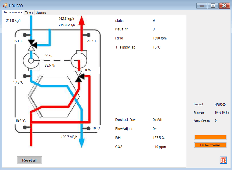

Af en toe begint onze HRU ECO 300 op (vrijwel) maximaal toerental te draaien zonder duidelijke aanleiding. Via afstandsbediening of RFT CO2 bedieningspanelen lukt het niet om het toerental omlaag te krijgen. Na het spanningsloos maken en opnieuw inschakelen van de unit draait deze weer op normaal, laag toerental.
Op het moment dat de unit op hoog toerental draait, zie ik in de servicetool 'status 9'. Na uitschakelen en opnieuw inschakelen van de unit, wanneer deze op laag toerental draait, geeft de servicetool 'status 4' aan. Weet iemand wat deze statuscodes betekenen, of waar ik een overzicht kan vinden?
Wanneer de unit op hoog toerental draait is de volgende informatie zichtbaar in een via de servicetool gegenereerd rapport; is hieruit wellicht af te leiden waarom de unit spontaan op hoog toerental is gaan draaien?
24
Fault_nr    0
status  9
T_outside   16  °C
T_Blend 17.7    °C
Q_Fresh 199.7   M3/h
T_Supply    17.8    °C
T_Return    19.5    °C
T_Waste 21.3    °C
Q_waste 219.9   M3/h
%_Rel.  100 %
%_Abs.  100 %
m_in    241.9   kg/h
m_out   262.6   kg/h
%_Bypass    0   %
T_supply_sp 16  °C
RPM 1901    rpm
T_Waste_Heat    33.6    °C
T_Blend_Heat    30.6    °C
Desired_flow    0   m³/h
FlowAdjust  0   -
I_fan   10341   mA
I_fan_des   0   mA
RH  127.5   %
CO2 440 ppm
Normaal toerental:
Afbeeldingslocatie: https://tweakers.net/i/I1QFok4i8OqA0DcaTTGNxMLQlg8=/800x/filters:strip_exif()/f/image/EsSNxVoaemX2kHLwc3IXQsvl.png?f=fotoalbum_large
Hoog toerental:
Afbeeldingslocatie: https://tweakers.net/i/suBMACXY_LCS90O8NQV7oQ35Elw=/800x/filters:strip_exif()/f/image/BnkG9gAODcS3PHuES7WcIiBi.png?f=fotoalbum_large

RH = Relative Humidity (?) van 127% is misschien de oorzaak. Blijkbaar denkt hij dat het te vochtig is in huis?
Al staat hij bij je screenshot van het normale toerental ook zo hoog.
[ Voor 24% gewijzigd door ThinkPad op 10-03-2022 19:23 ]

Geen idee of er ergens een luchtvochtigheidssensor zit, maar dan lijkt 127.5% mij een beetje hoog ;)
Volgens aparte luchtvochtigheidssensors ligt de luchtvochtigheid in onze woning over het algemeen juist te laag, rond 30%.

Sorry voor de veel te late reactie (lang niet op Tweaker ingelogd en uiteindelijk dit topic vergeten), maar mochten mensen nog geïnteresseerd zijn, uiteindelijk is de printplaat in the ventilatie-unit vervangen en daarna is het probleem niet meer opgetreden.
De getoonde screenshots zijn overigens van de ITHO Daalderop servicetool, volgens mij heb ik die destijds hiervandaan gedownload, vervolgens een normale micro-USB kabel aangesloten tussen laptop en WTW-unit.
