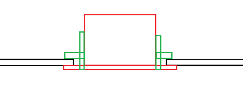

De speaker klemt zich om de gipsplaat heen. Het lijkt een beetje op de klemmen van inbouwspotjes, maar dan met een schroefdraad met een haakje wat bijdraait. Daarbij zal er een gat ontstaan als ik de flens nog ónder het gipsplafond laat uitsteken.
Ik laat mijn tekenskills dan ook maar even gaan. In zwart het plafond met in rood de speaker. Het groene is het klemsysteem. Oftewel, de groene horizontale klemmen zijn breder dan het gat in het plafond.

Desondanks breng je me wel op ideëen. Ik ga straks direct nog even kijken hoe groot het gat en de speaker daadwerkelijk zijn.
