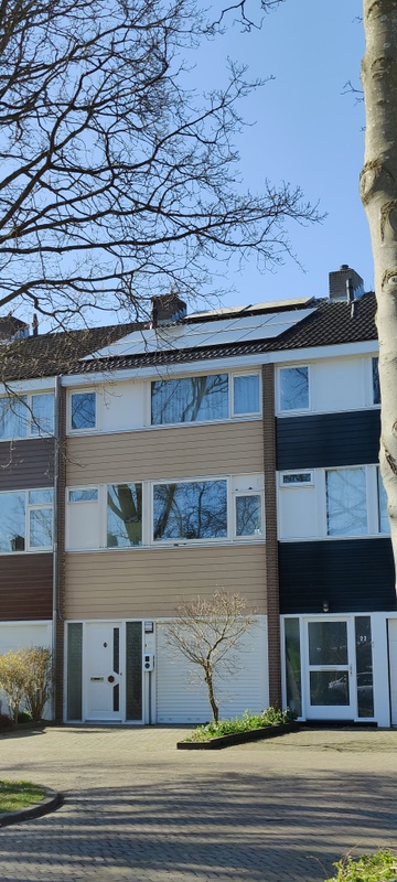

Fotos
Afbeeldingslocatie: https://tweakers.net/i/3fwWMm1SThfHnUIjux76QyCf8bs=/full-fit-in/4920x3264/filters:max_bytes(3145728):no_upscale():strip_icc():fill(white):strip_exif()/f/image/JlNfS2BKzwzcgRePfilhIm10.jpg?f=user_large

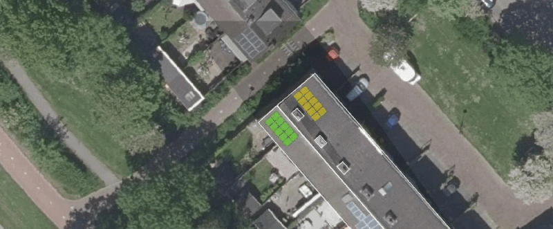

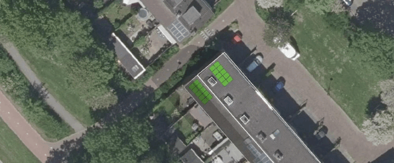

Beschikbare (dak)ruimte
Dakhelling 18 graden.
Zuid-west zijde: Lengte 4,50m x Breedte 5,55m 24,975m2
Noord-oost zijde: 5,55m breed x 5meter lengte tot schoorsteen.

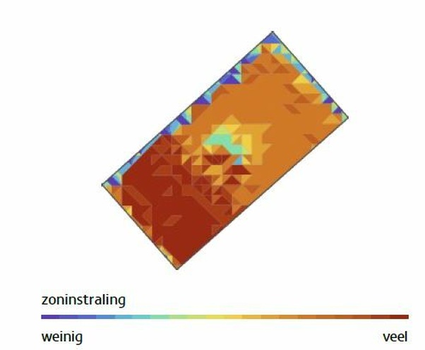

Schaduw

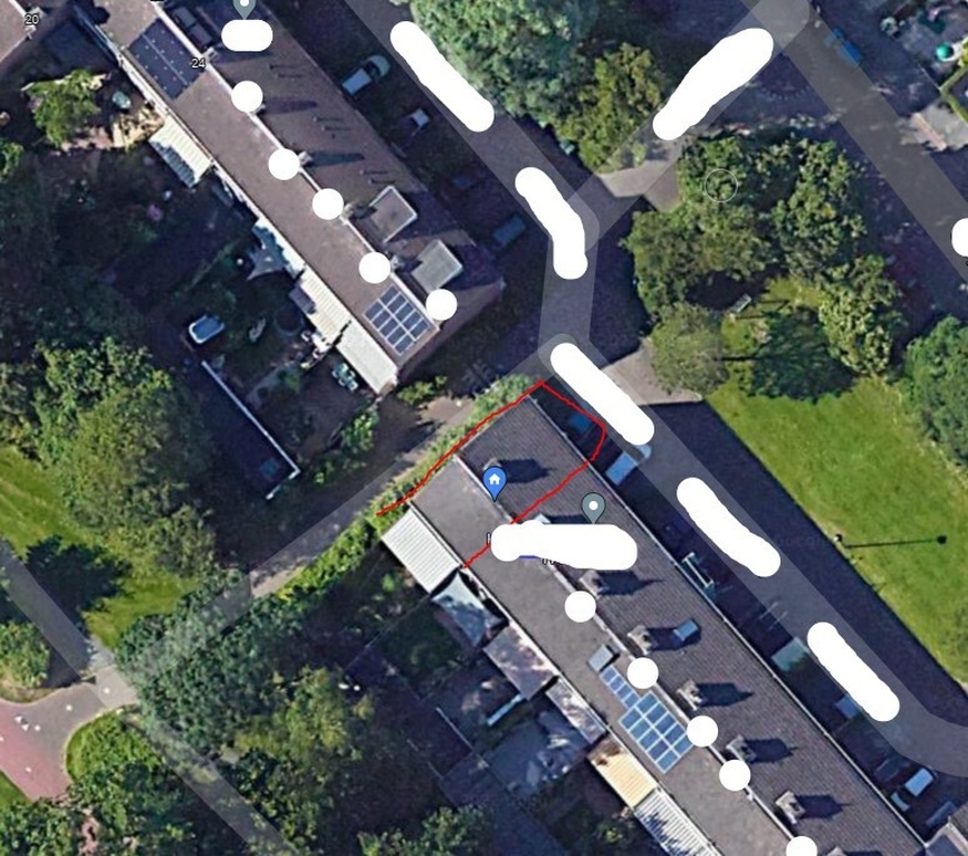

Noordoost kant heeft schaduw door de Schoorsteen naarmate de zon 12:00 voorbij gaat ongeveer.
Afbeeldingslocatie: https://tweakers.net/i/Ow1Reov0hbs6_vKC_rO1u6MzZ_w=/full-fit-in/4920x3264/filters:max_bytes(3145728):no_upscale():strip_icc():fill(white):strip_exif()/f/image/wzKkjDIHHVVwBGmzLPOlx1bD.jpg?f=user_large

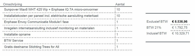

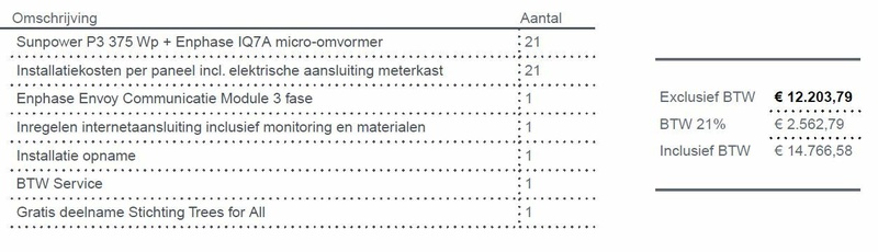

Zonnepanelenplus:
Afbeeldingslocatie: https://tweakers.net/i/T5ovHoX7557xCUrR0bM4abnMn2I=/800x/filters:strip_icc():strip_exif()/f/image/KmZQPOcgtY1PXOrEcHHynz4I.jpg?f=fotoalbum_large
Op een of andere manier krijg ik hier offerte van 9 en 21 panelen ipv 10 en 20.
1,54€/Wpiek (7500w, 20 stuks sunpower P3 375w)
Afbeeldingslocatie: https://tweakers.net/i/cb4qOA4Y-_-7Rr5D3Wh5IjdpcAs=/800x/filters:strip_icc():strip_exif()/f/image/fo71cho6iZeGeow1u0MmMGz0.jpg?f=fotoalbum_large
1,89W€/piek (4250W, 10stuks maxeon 6 425WP micro omv)

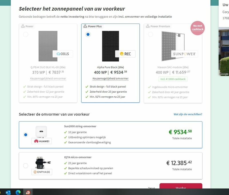

Gaslicht:
Afbeeldingslocatie: https://tweakers.net/i/VC55xn889d0ZyuCq2AAvEhJDxkw=/800x/filters:strip_icc():strip_exif()/f/image/hBgtNpGZ5zRBVoAFMUteSRp6.jpg?f=fotoalbum_large
Rec Alpha black 400w (8000W 20 stuks, met string omvormer)
1,19€/Wpiek
1,54€/wpiek (Met micro omv)
Maxxeon 5 (8000W, 20 stuks, Micro omv)
1,44€/wpiek

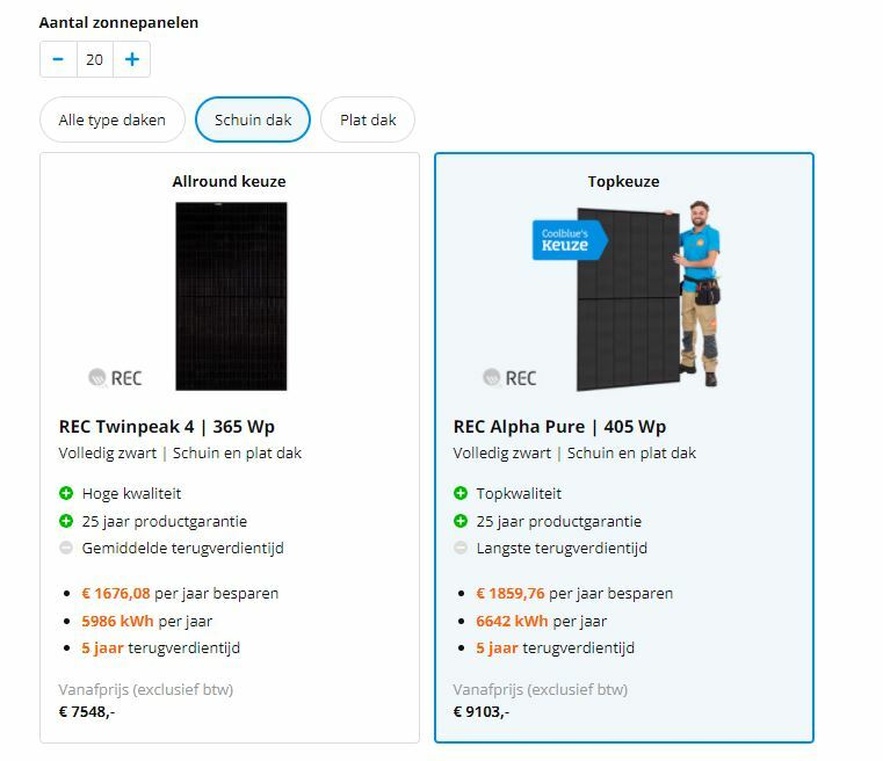

Coolblue:
Afbeeldingslocatie: https://tweakers.net/i/3Dxu2ovl4355OBWUc4JxnimmD7Y=/full-fit-in/4920x3264/filters:max_bytes(3145728):no_upscale():strip_icc():fill(white):strip_exif()/f/image/Iq6LpOOFRJh4Mw8fJmLdgKLt.jpg?f=user_large
1,03€/Wpiek (7300W, 20 stuks rec twinpeak)
1,12€/Wpiek (8100W 20 stuks Rec Alpha Pure)

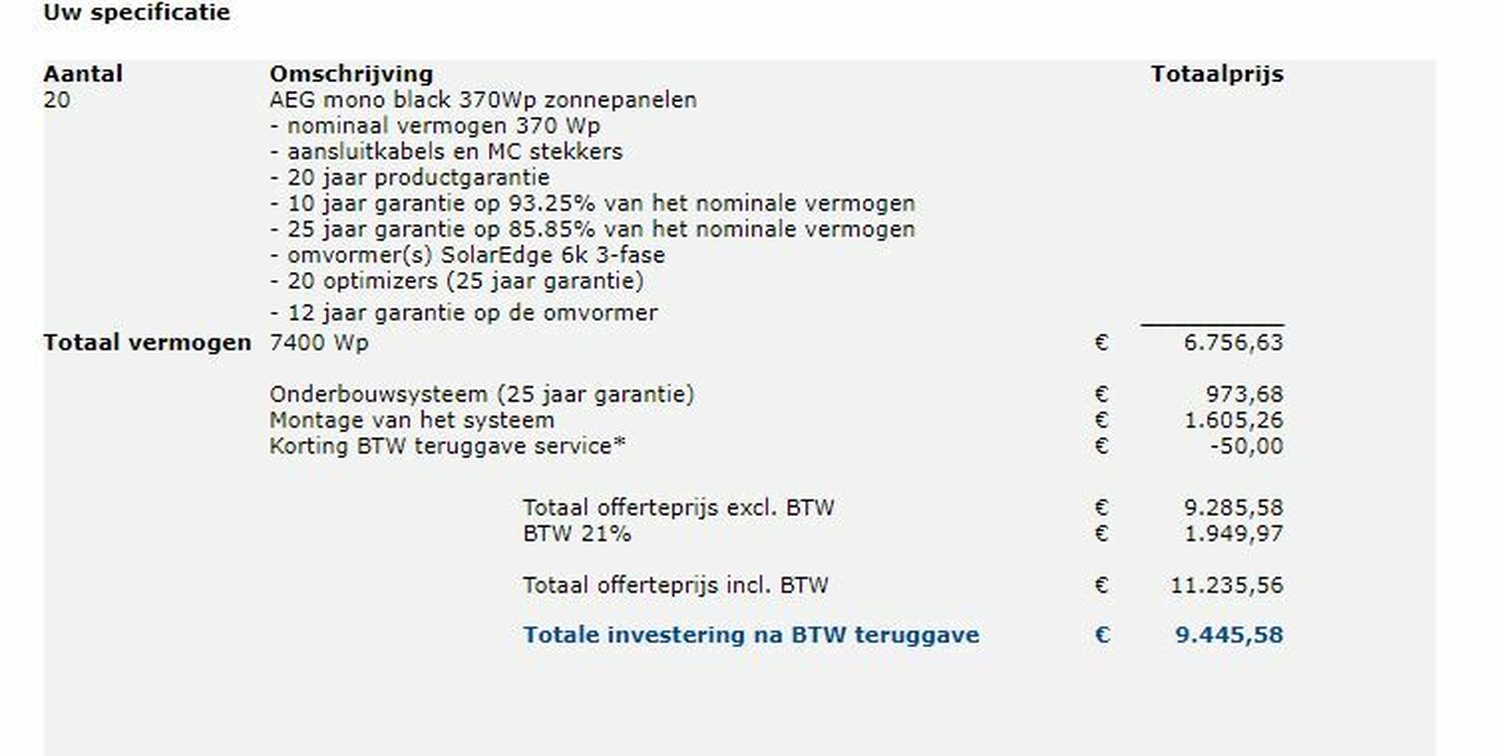

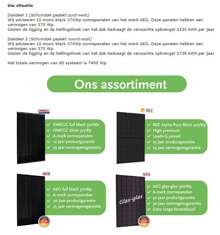

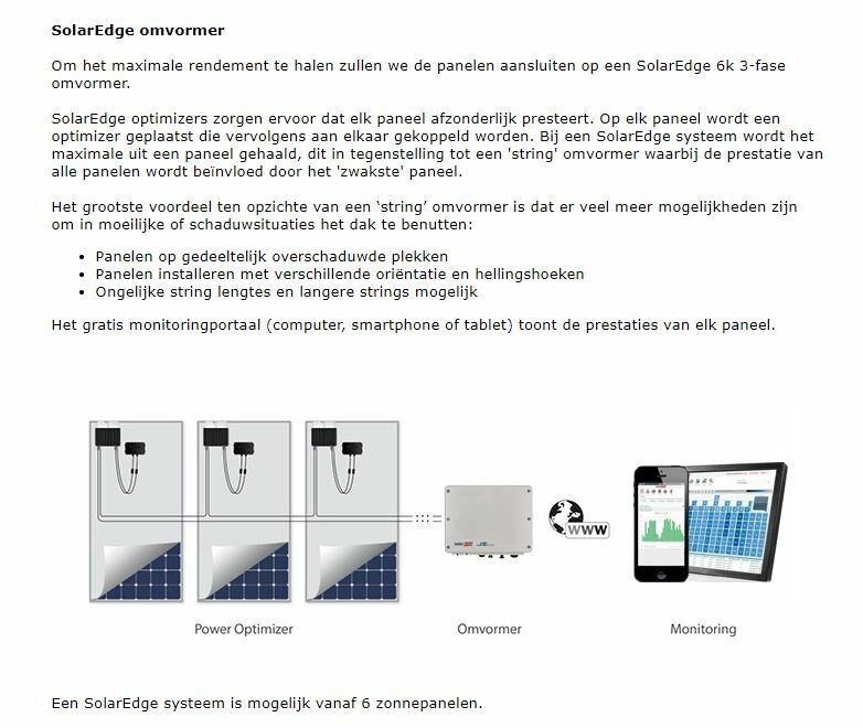

Bongo Solar
Afbeeldingslocatie: https://tweakers.net/i/2QPoYOFLJiySCRwi-nT9v2R8sZc=/full-fit-in/4920x3264/filters:max_bytes(3145728):no_upscale():strip_icc():fill(white):strip_exif()/f/image/F3L3QqetIQFiptduq0vU78aZ.jpg?f=user_large
1,27€/WP (7400W 20 panelen met optimizers, 370WP)
1,14€/WP (7400W 20 panelen geen omvormers, 370WP)
1,29€/WP (8100, 20 panelen, geen vormers, 405WP Alpha rec)

Krijg nu net weer een offerte binnen, Bongo solar
Afbeeldingslocatie: https://tweakers.net/i/kVM0UMX5e1dpmyMnV5iFWZe1dnk=/full-fit-in/4920x3264/filters:max_bytes(3145728):no_upscale():strip_icc():fill(white):strip_exif()/f/image/JUjbibLkiJiM92KR8GpD5Mwn.jpg?f=user_large
Afbeeldingslocatie: https://tweakers.net/i/csrOyUmObDZUAd9BcHBOOF-hhMo=/full-fit-in/4920x3264/filters:max_bytes(3145728):no_upscale():strip_icc():fill(white):strip_exif()/f/image/25Z90vqhZ5DOsM9FN64NUtbg.jpg?f=user_large
Ook deze komen met schaduwval uitleg en optimizers.
Kortom, optimizers is het niet waard? (geld misschien beter steken in de 400W panelen?)
Ik krijg hier een 6K omvormer op 7200W panelen... zou dat beter zijn om de 2 daken te verdelen over twee omvormers ipv optimizers als er schaduwval is en zuidwest sowieso beter presteert.

@Soullancer
tja, optimizers en veel garantie en 6kW omvormer.
persoonlijk:
optimizers, jep het geeft meer kWh van het dak, no prob.
maar ook een 50% extra kosten als ik naar die offerte kijk.
dat maak je niet goed. (maar zo heel slecht is dat nu ook weer niet, mag je gerust doen als je dat wil. ;) )
garantie:
tja veel garantie bieden, weinig geven, doet een verkoper vreugde in het leven.
maar je moet eigenlijk begrijpen wat dat betekend, er zijn kleine lettertjes en die zijn heel klein. >:)
(komt neer op: je hebt er geen bal aan, reken op 2 jaar volle garantie de rest is kleine letters. ;) )
6kW omvormer.
dat is wel te zwaar, een 4 of 5kW is beter of anders gezegd ook wel genoeg. ;)
(zo als ik al een paar keer tegen je heb gezegd.
er zijn omvormers (moeilijker 1 te vinden die dat niet heeft in deze grote) die hebben 2x een mpp.
DUS 2 STRINGEN APART OP 1 OMVORMER. >:)
dus niet 2 omvormer VS optimizers . 8)7
lol )

Zonder optimizers... -1200 euro ex btw krijg ik nu door :o
En dan een Goodwe omvormer. Ze geven terecht aan denk ik dat met die optimizers een accu in de toekomst zo aangesloten is bij Solaredge en bij Goodwe niet 123?
ik ga eens even zoeken naar wat je aangeeft met die stringen op 1 omvormer idd.. welke dat hebben en hoe/wat/waarom. Want je merkt dat er geen lampje gaat branden bij mij >:) En kijken wat het verschil is met Huawei enz
( ik zie dat goodwe 3F 6K vermogen ookal die 2mpp heeft.....dus kwestie van vragen bij de installatie om ze zo te installeren lijkt me)

Neem meteen een hybride stringomvormer en hou op met dat gemier met micromvormers en optimizers.
Ja de schoorsteen levert schaduw. Maar men vergeet (express) te vertellen dat de zon al niet meer lekker op dat dakvlak staat en de schade dan meevalt.
Zeker in combinatie met shadefix en harde schaduw is dat geen probleem.

Mijn keuze zou zijn, een stringomvormer met 2 onafhankelijke ingangen. Voldoende stringspanning voor 3-fase omvormer en directe mogelijkheid om een batterij aan te sluiten.

Solaredge en 3-fase betekent 1 string voor beide dakvlakken. Daar zijn ook genoeg mislukkingen van te vinden.
Nu kan dat meevallen vanwege kleine dakhelling, maar dat zou @Ronald kunnen invoeren in SE software.

De Sunpower en SMA Sunny optie die je geeft is zonder installatie, materiaal en bevestiging al 10.561€
Voor 200 euro minder heb ik daar al een offerte met REC alpha 405WP panelen voor liggen inclusief alles zoals installatie en bevestiging., Dat scheelt dus fors totaal bedrag voor slechts 100wp verschil en wat garantie.
Dus ik proef inderdaad wel dat het eigenlijk een dure optie is die je niet veel meer oplevert behalve een lege portomonnee in vergelijking voor de kwaliteit en winst :o
Al zou ik het verschil in WP tussen 8100 wp (REC) en de andere panelen 7400 WP (AEG 370WP) willen opvangen, bespaar je nog eens duizend euro door gewoon 2 minder krachtige panelen (AEG 370WP) bij te leggen langs de schoorsteen? (9000€ totaal). Zo gaan de duizendjes hard omlaag

  • Soullancer
  • Laatst online: 16-08 22:39
Afbeeldingslocatie: https://tweakers.net/i/GgsSqWMs_et7RyD3uCN4FY0n3lY=/800x/filters:gifsicle():strip_exif()/f/image/RmnFiSmhFLhAvwsJbc6aMVZI.gif?f=fotoalbum_large
Afbeeldingslocatie: https://tweakers.net/i/G-KmSSRp2VRGlD4g0On3722WrB4=/800x/filters:gifsicle():strip_exif()/f/image/NYhVKFZkcw0ZdQuDCDqADf0P.gif?f=fotoalbum_large
Net name de schaduw in de winter zou het argument voor optimisers zijn volgens de bedrijven die me nu benaderen? Veranderd hier iets in als jullie dit zien of blijft dat met een goede omvormer en shade fixing onveranderd over de optimiser mening (dus een nee)
edit voor toekomstige lezers met dezelfde vraag:
https://solar-leiden.nl/onzin-of-waarheid/
[ Voor 4% gewijzigd door Soullancer op 16-03-2022 21:11 ]
  • Soullancer
@AUijtdehaag @Ronald @migjes
Ik kom toch nog even in de lucht om jullie hulp te vragen.
Daarbij in achtneming de bovenstaande schaduw afbeeldingen..

Geen schaduw.
Denk dat de schaduw gifs uit de bovenstaande post wel kloppen als ik het verloop bekijk van de schoorsteen

@Soullancer Geinig, wist niet dat ze ook een variant van die split-level drive-ins in Alkmaar hebben (Mijn ouderlijk huis in HHW was erg vergelijkbaar).
Je hebt wel een heel andere (en vervelendere) plaatsing van de schoorsteen. Op de woningen in HHW lijken er 10+15 op de daken te passen met smallere schoorstenen op de erfgrenzen.
Maargoed: Schoorsteen... irritant ding... Maar evengoed is er meer zon dan schaduw... En bij bewolking maakt het allemaal weinig uit en daar zit 50% van je jaaropbrengst... Dus ik zou volprakken wat er te prakken is.

Dat zijn dit type huizen gok ik die jij bedoeld:
Afbeeldingslocatie: https://tweakers.net/i/53hPVcUlpezAilt7H2OpW5K47Tw=/x800/filters:strip_icc():strip_exif()/f/image/L0BTa4YY1KLbn5NR4YOEeg8m.jpg?f=fotoalbum_large
Bij opdezon (de rijp) heb ik een offerte gekregen, dat is de offerte van ruim 9200€, 2000€ duurder dan 2 andere lokale offertes. Dat komt omdat hun met de JA Solar werken en het meer bedrag toewijzen aan betere garantie. Ik zal pakdezon en zonneplan ook eens vragen
