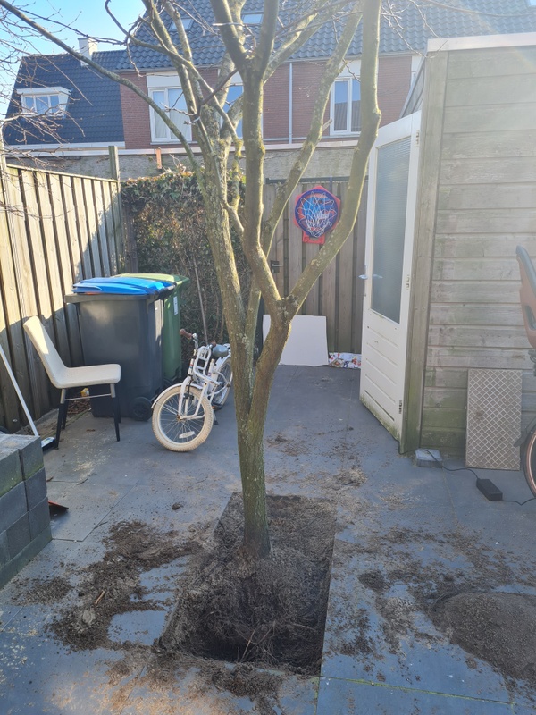

In mijn tuin liggen keramische tegels van 60x60. In een hoekje zijn 2 tegels er uit en zit er een boom in van 5m hoog. Nu wil ik deze boom er uit halen en gewoon 2 tegels er in leggen. Hoe kan ik het beste die boom uitgraven? Gewoon een x aantal cm naar beneden zagen, wit zand er in, aanstampen en de 2 tegels er in? Of moet ik echt de gehele wortel er uit graven?Afbeeldingslocatie: https://tweakers.net/i/eYBPoyTTwoTODPg8vcc1NV1NlqM=/x800/filters:strip_icc():strip_exif()/f/image/MshAWt1csyWzHbZrxa2HK8L2.jpg?f=fotoalbum_large

Zonder de rest te vernielen zou ik gaan voor simpel:
Omzagen
Stobbenfrees of gewoon met een bijl de stronk kapot hakken.
Geel zand erop, steen erop en klaar. Doordat er geen water meer komt zal ie niet meer groeien, En ditto voor kapotte stronk.

Maar weet je heel zeker dat je die natuurlijke schaduw wilt kwijtraken? Je tuin ziet er uit alsof ie wel makkelijk oververhit kan raken, dan is een boompje niet heel verkeerd imo.

Ik heb op een andere plek ook 2 bomen. Er komt deze zomer ook een houte veranda tegen mijn berging. Komt helemaal goed met schaduw.

Dus die boomstronk/wortels gaan er niet voor zorgen dat die 2 tegels op den duur gaan zakken, doordat die boomstronk/wortels gaan rotten ofzo.

Dat duurt wel even. Doordat er geen zuurstof bij komt, rot het niet zo snel als in de buitenlucht. Je praat dan wel over jaren hoor verwacht ik.

Stel dat dat gebeurd over een paar jaar, dan wip je de tegel eruit en legt ze terug met wat brekerzand.
Overigens denk ik dat je hier met zo'n klein boompje geen stobbenfrees nodig hebt. Of je wipt met ene hefboom de hele stronk eruit, of je zaagt het simpel af.

Wel eest zorgen dat je de wortels die opzij weglopen allemaal hebt doorgehakt/doorgezaagd. Anders trekt je veel kans een aantal tegels overhoop.
Maar inderdaad: gewoon op twee meter boven de grond afzagen, zodat je een mooie hefboom hebt om aan te trekken/tegen te duwen. Dan de wortels rondom slopen en net zo lang wrikken aan de boom (en evt. verder vrijkomende wortels doorzagen/hakken) tot ie los komt.
Als je een degelijk ankerpunt hebt in je tuin (een van de andere bomen?) kan je ook nog met een ratel/draadtakel aan de slag om 'm omver te trekken. Zo lang je maar goed blijft opletten of er tegels omhoog komen. Zo ja, eerst wortels verder slopen voor je verder trekt.
Stobbenfrees zou ik persoonlijk niet mee aan te slag gaan in zo'n krap gat. Zeker als je daar geen ervaring mee hebt lijkt het risico me vrij groot dat je 'm per ongeluk in een tegel laat happen. Dan heb je een kapotte tegel en extra huurkosten aan de frees voor het herstel/slijpen van de tanden. Of je moet de omliggende tegels eerst weghalen en later terugleggen. Maar dan is het ook maar de vraag of je het netjes strak gelegd krijgt.

De optie-A route. Je begint met:
Afbeeldingslocatie: https://s.s-bol.com/imgbase0/imagebase/large/FC/2/4/9/0/9200000010500942.jpg
Dan werk je wat ruimte vrij om de wortel met zoiets:
Afbeeldingslocatie: https://www.visser-assen.nl/image/cache/productfotosstraatmakershopjm/DeWit/Kabelboor-groot-800x600.png
Dan ga je wat steken en porrel met bv. een vloerschraper als je een multi-functioneel ding zoekt..
Afbeeldingslocatie: https://cdn.toolstation.be/images/160916-BE/800/36650-01.jpg
.. of huur/leen je een wortelbijl als je serieus wilt kunnen wrikken.
Afbeeldingslocatie: https://www.matom.nl/1733-large_default/lumag-wortelbijl-mt1200rp.jpg.
Voor de dikkere wortels heb je deze achter de hand:
Afbeeldingslocatie: https://www.deboerdrachten.nl/productafbeelding/STH00008811957/0/1240/1240/Stihl-universele-bijl-1550-gram-lengte-70-cm.jpg.
Voor je het weet heb je een hoopje losse boom en ben je schaduw armer.

Maar goed, mochten ze over een paar jaar verzakken is het niet meer dan zuignap er op, tegel er uit, zand erbij en tegel weer terug. Daar zou ik me niet al te druk over maken, alles is te herstellen.

Recipro zaag in het gat met lange zaag eraan afzagen zo diep je kan. Stomp eruit trekken.Zand in het gat, goed aanstampen en tegels erop.
