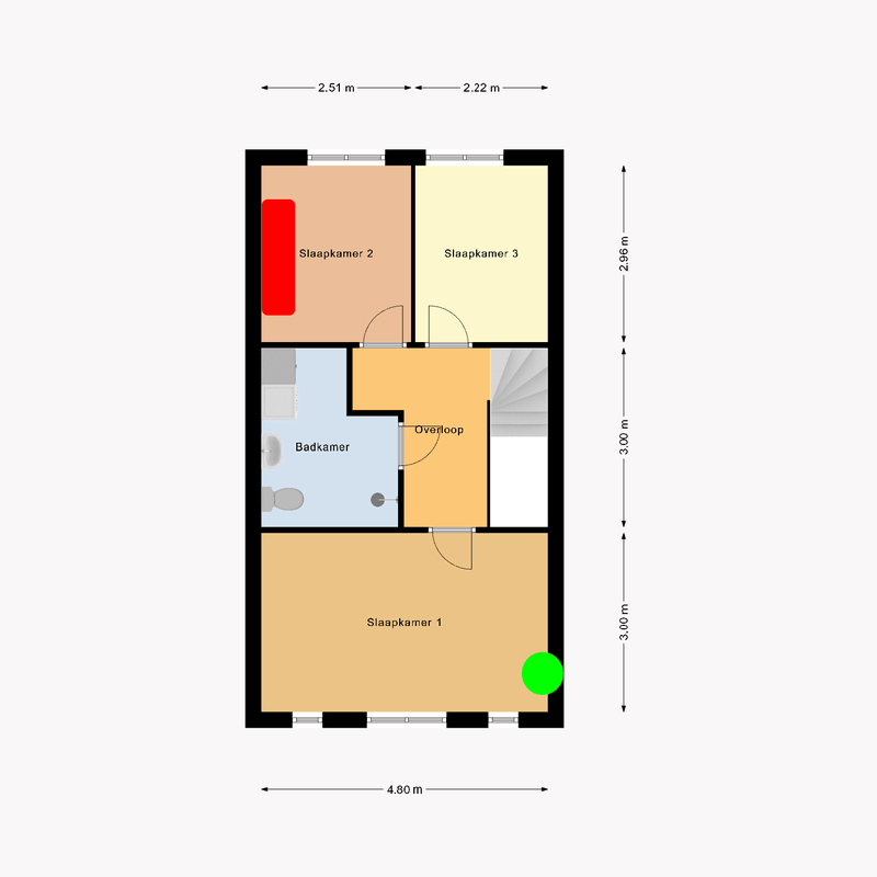

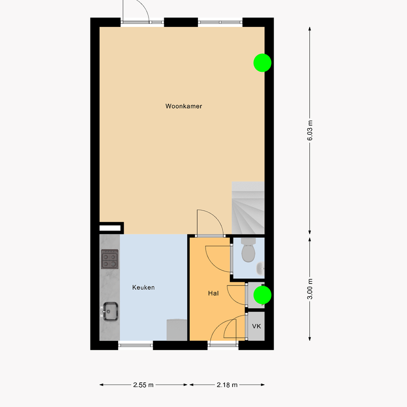

Momenteel ben ik op zoek naar een betere oplossing voor mijn bestaande thuisnetwerk. Ik werk vooral vanuit huis en game daarnaast ook graag. Even kort over het huis/probleemgeval: Het is een klein (circa 90m2) huis uit 2014 en heeft dikke betonnen muren. Het probleem is dat de plek (slaapkamer 2) waar mijn computer staat geen toegang heeft tot een kabel, dat zou natuurlijk de mooiste oplossing zijn. Echter, heb ik wel op elke verdieping een kabel liggen, al is het niet op de optimale plek (zie groene stippen op kaart).

Het netwerk is tot op een zekere hoogte stabiel, maar ik wil upgraden naar (1gbit) glasvezel en daarnaast mijn huidige thuisnetwerk verbeteren. Ik ondervind vooral met gamen vaak een hoge ping (rond de 30ms) en geen optimale downloadsnelheid (150mbps). Dit komt waarschijnlijk door de mesh setup waar ik gebruik van maak. Ik vroeg mij af of hier niet een slimmere en verstandigere oplossing voor is :)
Op dit moment is mijn setup als volgt:
- Ziggo kabel (300mbps)
- Deco home Mesh M5 (3x zie groene stip op de kaart voor de locatie)
- Mesh punt op de eerste verdieping is het 'hoofd' punt waar de kabel vanuit de modem naartoe gaat
- Mijn computer krijgt via een mesh node die contact heeft met het hoofd punt een fysieke kabel.
Wat heb ik zelf geprobeerd?
Voorheen lag er op de eerste verdieping geen kabel, ik heb een kabel getrokken van de meterkast naar de slaapkamer op de eerste verdieping, zodat het signaal minder beton tegenkomt om zijn weg naar mijn kantoor/pc. Daarnaast heb ik de configuratie (tot hoever dat mogelijk is) van de mesh deco's aangepast. Conclusie: Het signaal is stabiel en betrouwbaar, maar nog lang niet perfect qua snelheden en ping.
Doordat ik op meerdere plekken een kabel heb liggen (boven en beneden) heb ik geprobeerd om de deco's als accesspoint in te stellen, het probleem is dan wel dat ik mijn computer, die een kabel nodig heeft, niet meer werkt met deze configuratie. Dit is dus helaas geen optie binnen mijn bestaande netwerk.
Hoe zou ik de snelheden en ping van van mijn thuisnetwerk kunnen verbeteren, ik ben best bereid het een en ander aan te schaffen / te veranderen. Alvast bedankt voor jullie reacties!

Zijn er loze leidingen vanuit de meterkast naar slaapkamer 2 en 3? Dat zou het mooiste zijn.
Anders vanaf slaapkamer 3 naar de andere slaapkamer via plint/gootjes etc. Zet een switch neer in slaapkamer 3 en distribueer vanaf daar verder.
Als je verwacht de volle 1gbit te halen is een kabel echt de enige optie. Wellicht nog wifi6 maar ook dat is beperkt.
Als je loze leidingen hebt is het relatief makkelijk te doen. Samen met iemand kabels trekken. Switch in de meterkast en eventueel een patch paneel.
