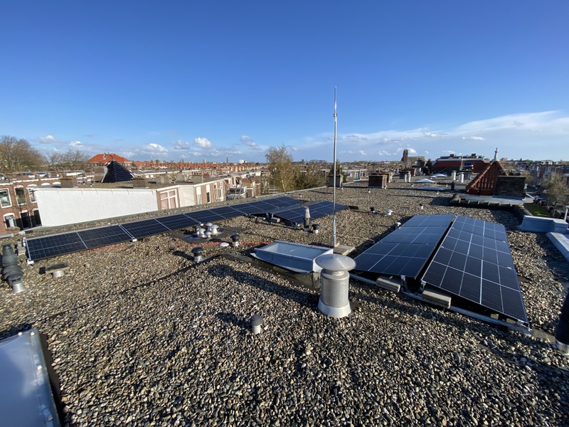

Ik krijg verschillende adviezen van verschillende leveranciers. Ik heb het gevoel dat ze een offerte willen opstellen welke lastig te vergelijken is met de ander.
Ik heb een verbruik van 5400kWh op jaarbasis. Met het oog op de veranderende regelgeving heb ik het gevoel dat een oplossing met Oost west opstelling het beste is. Al zeggen de leveranciers ga voor een zuidopstelling. De foto is een oost west opstelling (de panelen van de buren staan op zuid). Ik dacht aan 20 panelen maar 16 panelen zou ook voldoende zijn.
Afbeeldingslocatie: https://tweakers.net/i/YRnm3NzK7gQvqkbyHF3VLdpYwP4=/800x/filters:strip_icc():strip_exif()/f/image/KnEzyHSJBHLDfKMEl5soQAm2.jpg?f=fotoalbum_large
Ik wil de installatie ook zelf aanleggen (heb ik al eerder gedaan behalve het aansluiten in de meterkast).
1) Oost west of hebben de leveranciers gelijk en moet ik voor zuidopstelling gaan?
2) Optimizers nodig of is een omvormer met 2 mppt voldoende?
3) Als jullie met een goede prijs kwaliteit oplossing komen houd ik me aanbevolen.
Alvast bedankt.

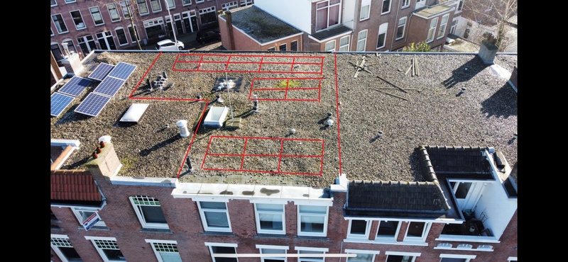

  • Ronald
  • Laatst online: 00:15
Voor platte daken geld:
Een O-W paneel levert ~90% van wat een zuid paneel zou doen.
Opbrengstspreiding is een minimaal effect, vanwege de lage helling van de panelen (13 graden doorgaans). Daar doe je het niet voor.
Om evenveel uit een O-W legplan te krijgen moet je dus 10% extra kunnen leggen. En dat kost extra geld.
Om het financieel rendabel te maken moet je denken aan een minimum van 15% extra panelen.
Je kunt doorgaans extra leggen omdat je bij O-W geen tussenruimte hoeft te houden.
Met deze wetenschap moet je het antwoord kunnen bepalen door een nauwkeurig legplan te maken. Bijvoorbeeld met Sunny design of SolarEdge designer.
Maar doe je zelf een lol: Leg dat dak vol. Helemaal vol.. Tot het gaatje... Grind levert niets op. Stroom is bijna goud waard op het moment.

  • Termy
  • Laatst online: 00:38
Termy
valt er nog wat te fragge?
Het enige juiste antwoord is dat waarmee je het meest kan opwekken tegen acceptabele prijs. Dat is vaak, maar niet altijd, met oost/west omdat je gewoon veel meer kwijt kan over het algemeen.
Ter illustratie: 1 van mijn buurtgenoten heeft vanuit de bouw 14 x 300 Wp op zuid liggen. Dus van die relatief kleine panelen. Meer past er niet met deze opstelling en dan zit er niet eens waanzinnig veel ruimte tussen de rijen. 30 cm of zo schat ik.
Wij hebben nu al 12 grotere panelen met iets meer Wp totaal op een kleiner dak van voor de uitbouw en over een paar weken leg ik het dak vol met 16 mooi passende panelen van 2 meter voor ruim 3 kWp meer, +75% Wp.
Met de huidige terugleververgoeding een no brainer wmb.

Dank jullie wel! Het duurde even om de juiste offertes te krijgen. Levering pas half april. Afhankelijk van of de prijzen zo hoog blijven zal ik wellicht later nog meer panelen toevoegen. Voor nu 20 panelen oostwest 400Wp en een 6kW 3fasen omvormer van Growatt. Dit alles voor 5750 euro inclusief BTW. Niet verkeerd dacht ik zo.

Dat is zo laag dat ik me af vraag waarom je niet nu doorpakt... Dat is minder dan ik voor mijn zelf gelegde systeem kwijt was. Je hebt maar 1/5e van de huidige teruglevertarieven nodig om winst te maken.
En het woord is: 'Al in april'
PS: met afstand voordeligste door installateur aangeboden systeem wat ik me herinner hier op forum... Leg dat dak ajb in 1 keer vol.

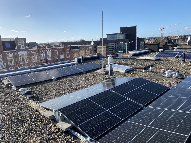

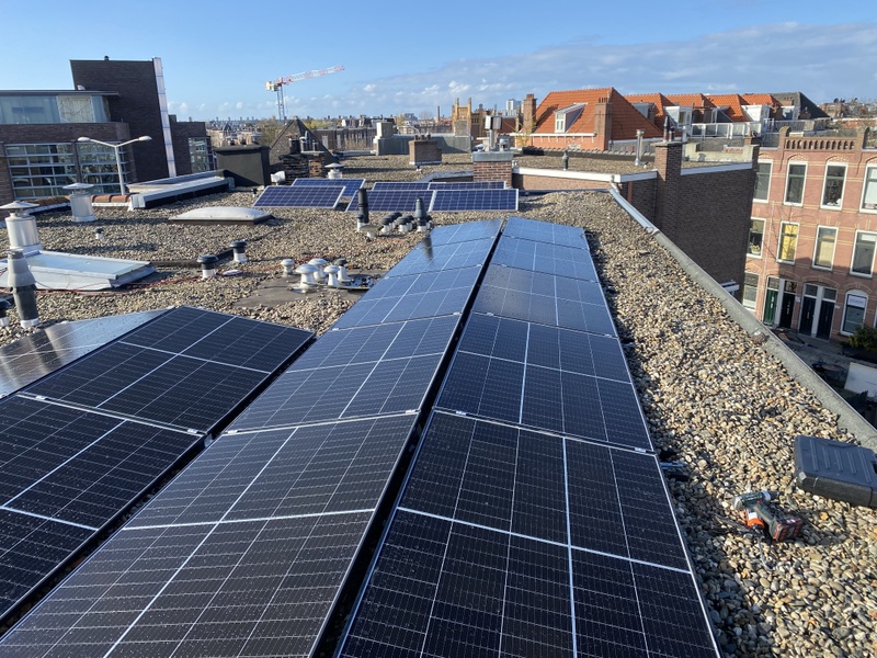

En dit is het eindresultaat. Al met al vrij weinig extra ruimte waar effectief extra panelen geplaatst kunnen worden. Bedankt voor alle adviezen.

Serkan1008 schreef op zaterdag 9 april 2022 @ 20:34:
Ziet er goed uit d:)b
zie ik daar een ADSB antenne?
