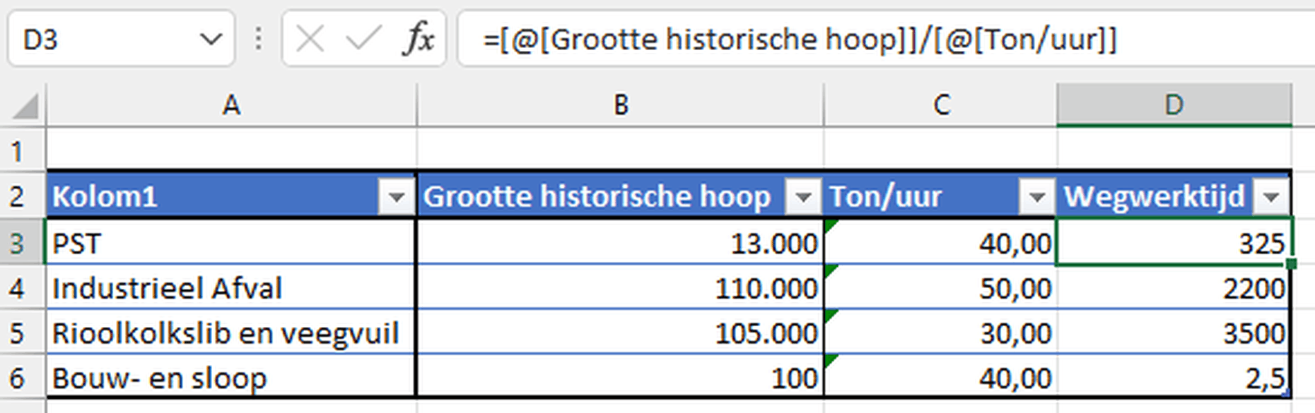

Afbeeldingslocatie: https://tweakers.net/i/Vw60E0jQCoNLi7atr8Pg__doyH8=/full-fit-in/4000x4000/filters:no_upscale():fill(white):strip_exif()/f/image/zKOgDfzue4WKViTxovK52kg2.png?f=user_large
Nog 1x voor een leek aub: als ik hierna na mijn formule *24 zet dan kom ik respectievelijk 7800, 52800, 8400 en 60 uit. Gelijk welke tijdsnotering die ik hierop gooi komt gewoon 00:00 uit. De eerste notering is wel juist in uren maar de notering van uren en minuten krijg ik dus niet juist.

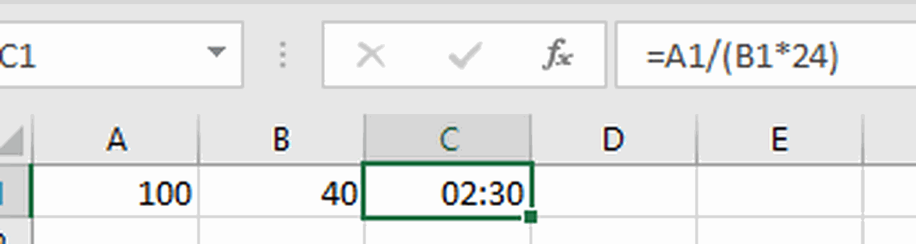

Afbeeldingslocatie: https://tweakers.net/i/SEJwZP3roDs6fQAliYtBeoZ-rQY=/full-fit-in/4000x4000/filters:no_upscale():fill(white):strip_exif()/f/image/ZdsuLqsjPzLGQpukrw0wP9ag.png?f=user_large
De oever waar we niet zijn noemen wij de overkant / Die wordt dan deze kant zodra we daar zijn aangeland

Lustucru schreef op donderdag 10 maart 2022 @ 12:43:
Je moet ook ton per uur vermenigvuldigen met 24, niet de uitkomst. Eén dag heeft de waarde 1, een uur de waarde 1/24. Eigenlijk moet je dus de wegwerktijd in dagen berekenen, en door de eigenschappen van de cel op [uu]:mm te zetten krijg je dat te zien in uren.
Ergo:
40 ton per uur = 960 ton per dag->
wegwerktijd=[hoop]/(24*[ton/uur])
Dankjewel hiervoor! _/-\o_ In de toekomst dus rekening houden dat elke verwerkingstijd moet omgerekend worden in dagproductie dus?
