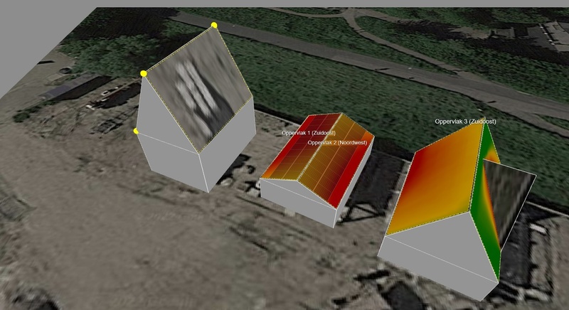

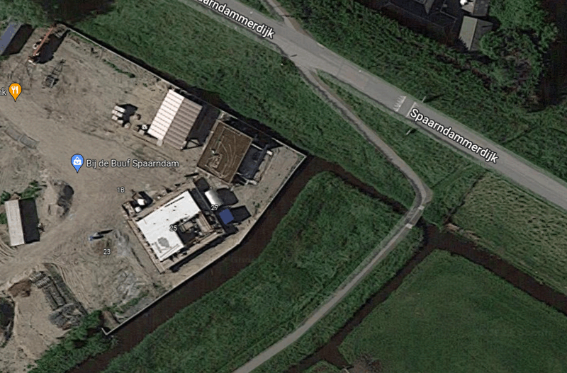

Na veel informatie en tips uit het grote keukentopic gehaald te hebben is het nu tijd om me te gaan verdiepen in het aan te leggen PV-systeem voor onze zelfbouwwoning. :) Het gaat om een woning welke in helemaal zelf aan het bouwen ben (zelf timmerman), en de bijbehorende werkplaats/schuur. Hieronder een weergave van de situatie:
Afbeeldingslocatie: https://tweakers.net/i/6Z557pVDiW6GptFsyBt1nIj3eL0=/800x/filters:strip_icc():strip_exif()/f/image/gA9bVOdsisQyQIXEOetnz9lj.jpg?f=fotoalbum_large
Afbeeldingslocatie: https://tweakers.net/i/K3_TGZrb6s9otJSt0wqE--NjalI=/800x/filters:strip_exif()/f/image/pfG5HNDNQJ1lGZLZAYknr1xd.png?f=fotoalbum_large
Het huis zal verwarmd/gekoeld worden door een NIBE Water/Water warmtepomp met een capaciteit van 6 Kw, voor de rest zal er in huis weinig spannends aan elektra gebeuren. De transmissie berekening voor de WP rekent met een jaarlijks verbruik van 8800kw, maar dan is het wel -10 graden in de winter... 8)7. Naast het huis heb ik echter ook nog een eigen werkplaats staan waar een aantal verschillende zaagmachines en een freesbank staan. het verbruik hiervan zou ik even verder moeten uitzoeken, maar voor m'n eerste vraag is dat echter wat minder van belang.
In eerste instantie zal ik natuurlijk het aantal en de locatie van de pv-panelen moeten bepalen. Esthetisch gezien zou ik de woning het liefste vrij houden van panelen en deze alleen op de werkplaats plaatsen. Het "probleem" hierbij is echter dat er zowel in het voor als het najaar niet de gehele dag zon op het dak staat. Dit komt door de schaduw van onze eigen woning en die van de buren. De grote vraag is dan ook of het wel verstandig is om panelen op het dak van de werkplaats te leggen. Hieronder een aantal voorbeelden van het schaduw vlak door het jaar heen:
Januari
Afbeeldingslocatie: https://tweakers.net/i/mUd3Y_kusVZCC_FbACdYkvObhTg=/232x232/filters:strip_exif()/f/image/XCxl0OqkIvURIXTRqZpe2Ser.png?f=fotoalbum_tileAfbeeldingslocatie: https://tweakers.net/i/EdIEoIfsJk67QXc_nyz3b3Sab8U=/232x232/filters:strip_exif()/f/image/w3OOogvvMtaG4AGbzOVwFGwc.png?f=fotoalbum_tileAfbeeldingslocatie: https://tweakers.net/i/gUtE-IOFt_VeHjft0_qOsqQVjLk=/232x232/filters:strip_exif()/f/image/HCEwVQUycZIT427TEzdpTBLl.png?f=fotoalbum_tile
April
Afbeeldingslocatie: https://tweakers.net/i/77qzH88Azx5OPNNBB3xuIE52m38=/232x232/filters:strip_exif()/f/image/xs9ozffDPgEjYEbVCDqgfRhh.png?f=fotoalbum_tileAfbeeldingslocatie: https://tweakers.net/i/7hItKEqz0GYPsKVLwGkKB95YOgc=/232x232/filters:strip_exif()/f/image/4gM4ExCbZKxOWjmvcWxqD1sY.png?f=fotoalbum_tileAfbeeldingslocatie: https://tweakers.net/i/ZIKmQz6Vwn8KztCN1k5sB6hX5E4=/232x232/filters:strip_exif()/f/image/2nxaa8s6AnIxzSaY5FP9cAsS.png?f=fotoalbum_tile
Juli
Afbeeldingslocatie: https://tweakers.net/i/Ql8Qr-S9thThj0FDRF0gf3ndbc4=/232x232/filters:strip_exif()/f/image/PdjNFdQOgjhhBSeiKWKBvwbS.png?f=fotoalbum_tileAfbeeldingslocatie: https://tweakers.net/i/2W7Ke9mT-sq2ThAVSJsyeD9yl70=/232x232/filters:strip_exif()/f/image/A5ExdUNrPf3eFRVUohgXa2Y9.png?f=fotoalbum_tileAfbeeldingslocatie: https://tweakers.net/i/YnUhQvKi3c_eq3TZON2f7vwInMg=/232x232/filters:strip_exif()/f/image/oYLFE7QiwPAqAAs5eqVWrVWc.png?f=fotoalbum_tile
Oktober
Afbeeldingslocatie: https://tweakers.net/i/lKBiJ9KEga6yVglUHPWH23fpy9E=/232x232/filters:strip_exif()/f/image/K6rTmzndzemaTePmwN6Vq8j9.png?f=fotoalbum_tileAfbeeldingslocatie: https://tweakers.net/i/6501X0KNi9kri9GWWchVPzeCjzE=/232x232/filters:strip_exif()/f/image/JtR48VfFSEsHPckgbz037X7E.png?f=fotoalbum_tileAfbeeldingslocatie: https://tweakers.net/i/wdYwRK-l-xEAuCWAeFbJjHfTw9g=/232x232/filters:strip_exif()/f/image/vVikL849wIrmKABCHvdo5Lha.png?f=fotoalbum_tile

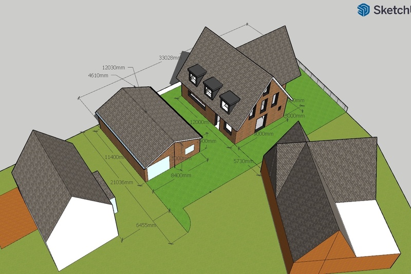

Qua dakvlak is er op de werkplaats wel genoeg ruimte beschikbaar, de nok is ruim 12m lang en de pannen lopen dan 4.6m naar beneden, onder een hoek van 24 graden. wat eventueel nog positief uit zou kunnen pakken is het huis van de buren, links op de tekeningen. Deze laten de hele woning nog wit keimen waardoor het een mooie reflector zal zijn, vooral in de ochtend. :P
Qua plaatsing van de panelen neig ik nu naar een rij helemaal boven op het oostelijke deel en dan ook een rij over de volledige breedte aan de westkant. Eventueel zou er aan beide kanten nog een rij onder kunnen als dit verstandig mocht zijn.
Omdat er een hoop schaduw in het spel is bij deze opstelling denk ik nu aan panelen met micro-omvormers zodat ze elkaar zo min mogelijk naar beneden halen. Maar ik sta op dit punt open voor alle input omdat ik nog erg aan het oriënteren ben.
Ben benieuwd hoe, de kenners hier, met deze situatie om zouden gaan :?

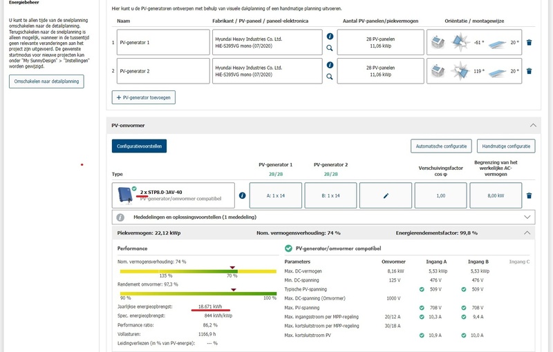

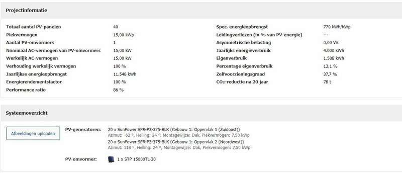

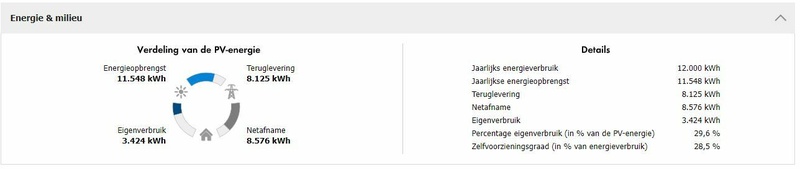

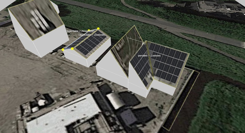

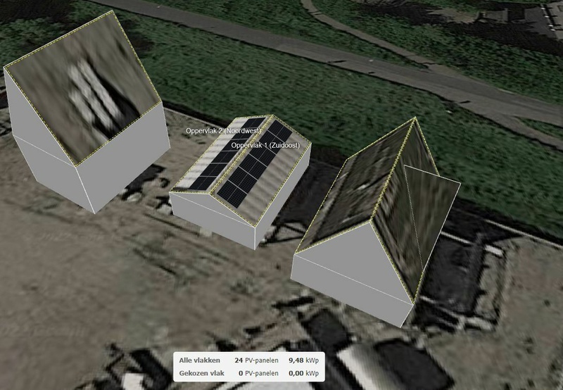

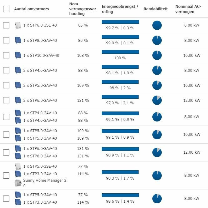

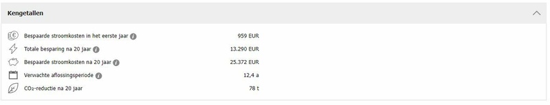

Ondertussen heb ik even zitten spelen met Sunnydesign (bedankt voor de tip) met onderstaand resultaat:
Voor het eigen verbruik ben ik uitgegaan van 12000Kw op jaarbasis en dat is dan inclusief het verbruik van de werkplaats.
Afbeeldingslocatie: https://tweakers.net/i/I9LgrdUVKOsM7dJ4OkJ-Sc36Ve0=/800x/filters:strip_icc():strip_exif()/f/image/dSAtplmanQBCakuuTm4wshe4.jpg?f=fotoalbum_large
Afbeeldingslocatie: https://tweakers.net/i/9hgbai-sf5HWNIObyFeOuhqmr6g=/800x/filters:strip_icc():strip_exif()/f/image/Y6xgeuX7CrKEGrZl2xUnvLC7.jpg?f=fotoalbum_large
Afbeeldingslocatie: https://tweakers.net/i/1FuTpT6mHKhDZsUQez-32VgnFjQ=/800x/filters:strip_icc():strip_exif()/f/image/Zz9eQGPrxoev5ZI1SMmvhj1X.jpg?f=fotoalbum_large
Afbeeldingslocatie: https://tweakers.net/i/92FECMU_1QLYtsNH9AZ1LO9eSrc=/800x/filters:strip_icc():strip_exif()/f/image/gnKLd5DpwOYjVy1MnrANVtMv.jpg?f=fotoalbum_large
Als ik dit nu bekijk bekruipt me toch de gedachte dat het misschien handig is om alle esthetische bezwaren aan de kant te zetten, en toch de zuidkant van het huis te gaan gebruiken voor de panelen. De terugverdientijd lijkt op deze manier erg lang... :/
Vanavond ga ik zeker nog even wat verder spelen met verschillende opstellingen om wat meer feeling te krijgen met de materie.

  • AUijtdehaag
Je kan ze ook in landscape leggen.
Van deze passen er 28 (4x7) per zijde (dak is dan echt wel vol)
https://www.solar-outlet....ie-s395vg-full-black.html

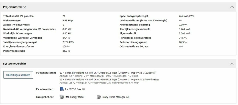

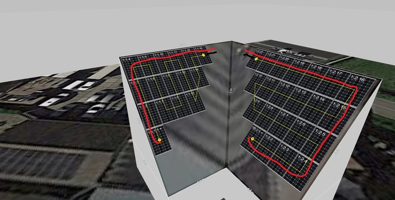

Inmiddels is de kogel door de kerk en heb ik zojuist de panelen besteld! :) Met het oog op de hele energiecrisis leek het me geen slecht idee om even wat meer door te pakken.
Uiteindelijk is de keuze gevallen op de JINKO 390 WP N-TYPE ALL BLACK HA LF CELL panelen, en voor nu heb ik er 24 genomen.
Onderstaand een klein overzicht van Sunny design met de geplande situatie:
Afbeeldingslocatie: https://tweakers.net/i/4Px2WnN_VtWRpmieqnEE0bzp3D8=/800x/filters:strip_icc():strip_exif()/f/image/UFfb3t1BO9Xp2zTbaCDwg04Z.jpg?f=fotoalbum_large
Afbeeldingslocatie: https://tweakers.net/i/SPOREiUdL-wZix7xEzhkO8g6Ll8=/800x/filters:strip_icc():strip_exif()/f/image/gaBXzAiUIrIuNDIbnt6Nck0z.jpg?f=fotoalbum_large
Graag hou ik de optie over om later nog uit te breiden met aan beide kanten van het dak nog een extra rij van 6 (totaal dus 12) panelen, Maar voor nu denk ik dat dit toereikend moet zijn. Ook blijf ik zo mooi onder de 10KwP voor de btw regeling, en dat is wel zo makkelijk qua administratie.
Qua omvormer ben ik er nog niet helemaal uit, ook omdat er nu lastig aan te komen is door alle gekte. Sunny design stelt onderstaande lijst voor:
Afbeeldingslocatie: https://tweakers.net/i/ceO-Z3QVRGcdlD66LgYBBoxxSvA=/full-fit-in/4920x3264/filters:max_bytes(3145728):no_upscale():strip_icc():fill(white):strip_exif()/f/image/6OEXQ6MMM3aw4sVxTpK2AwBB.jpg?f=user_large
Omdat ik wel te maken heb met harde schaduw aan de zuidoostkant lijkt het me wel een voordeel om te gaan voor een SMA met shade-fix. Ook zal ik de twee dakvlakken als 2 strings aansluiten en de omvormer zal een 3 fase variant worden.
Zijn er naast de genoemde opties nog andere goede mogelijkheden die ik over het hoofd zie? En is het handig om de omvormer nu alvast te "overdimensioneren" voor een eventuele uitbreiding, of is het dan handiger om een nieuwe omvormer aan te schaffen en de oude te verkopen? 8)7

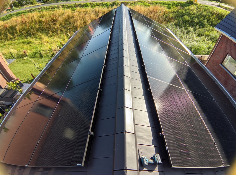

Inmiddels draait alles al een tijdje prima hier, mede door alle goede adviezen _/-\o_
Afbeeldingslocatie: https://tweakers.net/i/UzpjiRkYbng5rA9fLvGGxYwdKj4=/800x/filters:strip_icc():strip_exif()/f/image/pF12gQ4JRdyL3OObiYooMuQJ.jpg?f=fotoalbum_large
Ik ben u dan ook alweer bezig met het neerleggen van nog 38 extra panelen op het woonhuis. In eerste instantie was dit niet het plan ivm met aanzicht, maar omdat ik nog een Innova contract heb met een TLV van €0,96/Kw t/m september dit jaar zijn alle principes overboord gegaan. :+

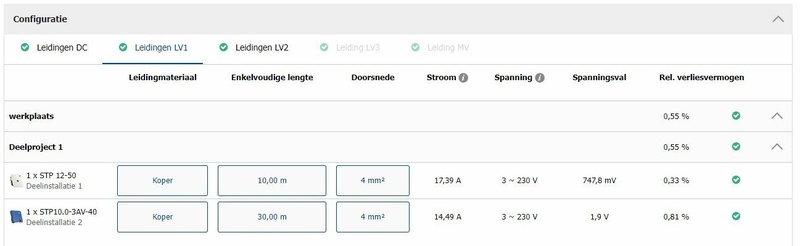

Ik heb even zitten spelen in Solaredge designer, maar heb nog niet het tabblad gevonden met de gelijktijdige opbrengst. Kijkend naar de gegevens van PvCalc denk ik toch wel aardig wat momenten boven de 17kW uit te gaan komen.
Pvcalc schuur
Pvcalc huis
Ik neig nu inderdaad naar 1 omvormer voor de hele installatie met 3 trackers. Waarbij ik dan het huis polystring op een tracker zet en de 2 dakvlakken van de schuur op de andere trackers.
Na even snel bij SMA te hebben gekeken zou ik dan uitkomen op een SMA SUNNY TRIPOWER X 20-50 welke ik dan zou moeten gaan begrenzen op 17kW vermogen.
de rede dat ik steeds bij SMA terugkom is toch ook wel de Shadefix die ze hebben. Vooral op de schuur heb ik wat schaduw van het huis in de maanden dat de zon wat lager staat. Of zijn andere aanbieders inmiddels ook goed in het omgaan hiermee?

Dan nog even een vraag van een ander kaliber, namelijk: Inductielussen.
Ik wil morgen de panelen op het dak gaan schroeven, maar kom er niet echt lekker uit mbt het voorkomen van inductielussen.
Afbeeldingslocatie: https://tweakers.net/i/vSSc4W6xbnCYG_aP4mCmquxSWOo=/800x/filters:strip_icc():strip_exif()/f/image/1ZpAgMGuCIIytDma743zLQJb.jpg?f=fotoalbum_large
Is het voldoende om aan het eind van de string via de rode lijn terug te gaan naar de omvormer, of moet ik hiervoor de gehele gele lijn terug volgen? Of snap ik er echt niets van en moet het compleet anders 8)7
* Roelaano ( ziet door bos van dynamische vermogensregelingen de inductielussen niet meer liggen :/ )
  • Ronald
  • Laatst online: 02:37
Zoals getekend zit er nog oppervlak tussen de beide kabels (panelen klik aan elkaar is kabel 1)
Dus het hele takkeeind retour langs de kabels van de panelen is minimaal oppervlak.
