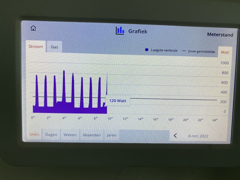

Ik woon sinds 6 maanden samen met m’n vriendin in een eengezinswoning. In de wintermaanden hebben we 350-450 kWh stroom verbruikt. Vind ik nog best aan de maat gezien deze zachte winter.
In de Toon viel me op dat precies elke 2 uur tot ongeveer 700 W piekt gedurende ruim 15 minuten. Ik heb geen idee wat ik in huis heb dat dit zou veroorzaken.
Ik heb vloerverwarming maar die staat ‘s nachts uit omdat de temperatuur in de kamer toch niet meer dan 2 graden daalt. Heb ook mechanische ventilatie maar twijfel of deze elke 2 uur aanslaat. Verder kom ik zelf niet.
Is er iemand die dit patroon herkent?
Dank alvast,
Marco

  • Sinnedje
Een boiler/qooker die kortstondig aanslaat om het water op temperatuur te houden? Of een CV met boilervat die het tapwater warm houdt?
  • Detmer
  • Laatst online: 14:48
Detmer
Professioneel prutser
De CV-ketel die elke 2 uur bij stookt om water warm te houden?

Lijkt op een boiler.
Een cv-ketel zal geen 600 watt doen.

Even stuk voor stuk de groepen een paar uur uitzetten. Als het weg is, weet je welke groep het doet. Vervolgens laat je die groep uit en kijk je wat er niet meer functioneert. Ik vermoed een keukenboiler (die is dan wel erg slecht geisoleerd) of een elektrische (vloer)verwarming / waterbed.
