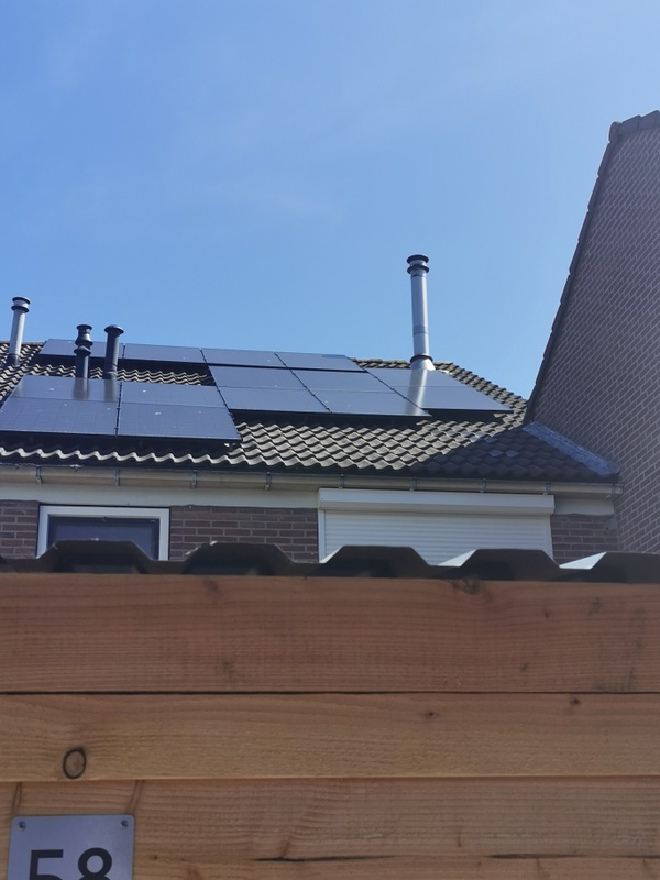

Het heeft even geduurd, maar enkele weken geleden zijn de zonnepanelen geplaatst oOo Hieronder een paar foto's van het resultaat. De Longi 355 Wp panelen uit de offerte waren niet goed leverbaar, op het dak liggen nu CanadianSolar 360 Wp panelen.
Direct de afbeeldingen embedden lukt op het moment niet, daarom een paar linkjes.
https://www.dropbox.com/s...20-%20resultaat.jpg?raw=1
https://www.dropbox.com/s...4v6vl/Resultaat.png?raw=1
Ondertussen is er toch al 240 kWh opgewekt 8)
