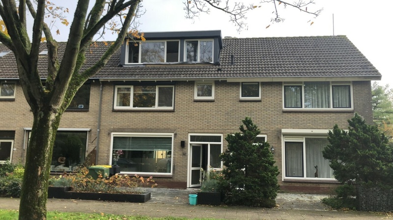

Hallo allemaal!
Graag zou ik advies willen over de aanschaf van zonnepanelen.
Betreft zowel de voorkant:
Afbeeldingslocatie: https://tweakers.net/i/8pThDgu-YbrJzrgubsBnOBXHuY0=/800x/filters:strip_icc():strip_exif()/f/image/VwsVUT4qg1UQdY9ewBaFiY1O.jpg?f=fotoalbum_large
Als achterkant:
Afbeeldingslocatie: https://tweakers.net/i/Cu6O5YK3o_SrIv9K4ODLEfwKrnQ=/800x/filters:strip_icc():strip_exif()/f/image/1467GMlgZief1d0aycnHJUWW.jpg?f=fotoalbum_large
Beschikbare (dak)ruimte
- Schuindak voorkant
600 cm breed
Zowel onder als boven het dakkapel 4 rijen dakpannen (+/- 1.40 meter) hoog
- Schuindak achterkant
600 cm breed
Zowel onder als boven het dakkappel 5 rijen dakpannen (+/- 1.75 meter)
Eventueel nog beschikbaar het dak van de schuur: 4 diep, 2 meter breed. Echter komt er aankomend jaar een aanbouw in de tuin, dus het ben ik niet zo happig op het nu ingraven van een stroomkabel.
Liggen achtertuin is op het oosten, voortuin op het westen. Bij de voortuin staat een boom, deze kan voor schaduw zorgen voor de rij onder het dakkapel.

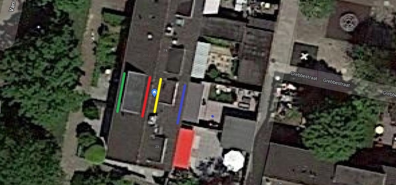

Toevallig net een offerte gekregen voor panelen op het dak.
Hierbij is uitgegaan van de volgende opstelling
Afbeeldingslocatie: https://tweakers.net/i/HSpNhJLN4c91-6OygryJHRMfqSs=/800x/filters:strip_icc():strip_exif()/f/image/1dK3cc88nZ1UYVcMYNB4mzTE.jpg?f=fotoalbum_large
voorkant
Groene lijn: 3 stuks landscape
Rode lijn: 3 stuks landscape
Achterkant
Gele lijn: 3 stuks landscape
Blauwe lijn: 5 stuks portrain
Zowel onder als boven de dakkapel aan de voorkant heb ik 140 cm ruimte
Zowel onder als boven de dakkapel aan de achterkant heb ik 175 cm ruimte
