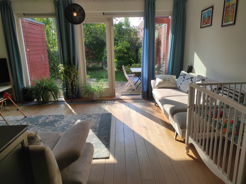

Weet iemand de naam van materiaal van mijn huidige vloer: massief hout, pakket, of iets anders ? Is geen laminaat zeker.
En is het makkelijk om uit te halen en opnieuw her te gebruiken ?
Ook: ik wil zijn kleur te verversen als herbruiken mogelijk is, koste het ook veel tijd ?
Afbeeldingslocatie: https://tweakers.net/i/lyHfPjOtIErAuD-RNCSzZEhqq64=/800x/filters:strip_icc():strip_exif()/f/image/6wePiXLlT7aPPqYu0RK3cVkC.jpg?f=fotoalbum_large
[ Voor 9% gewijzigd door noucmen op 09-03-2022 18:44 ]

  • pagani
Wat ga je met de convectorputten doen?
Op het oog lijkt de vloer parket. Dat is te demonteren (met her en der wat verliezen), maar hoe vang je die verliezen dan op?
Een parketvloer verversen is licht opschuren en dan in de wax zetten. 40m2 kan in een dagdeel.
[ Voor 84% gewijzigd door pagani op 09-03-2022 18:47 ]
  • noucmen
  • Registratie: December 2019
  • Laatst online: 11-10 23:02
noucmen
Kiesgierig
pagani schreef op woensdag 9 maart 2022 @ 18:45:
Geen idee, extra verwarming misschien, of helemaal niet meer gebruiken ?
Goede punt, dit is al 19 jaar oud, is de kans om vervangen van verliezen te vinden klein ?

  • Sethro
  • Registratie: Maart 2017
  • Laatst online: 10-04-2025
noucmen schreef op woensdag 9 maart 2022 @ 18:43:
Dit laten doen is niet de moeite. Dan kun je beter nieuwe vloer neerleggen. Zeker niet als je tekort komt.

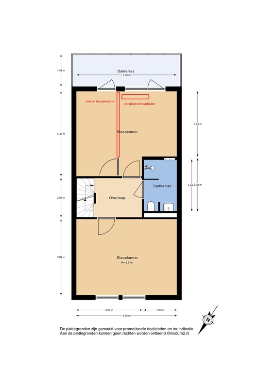

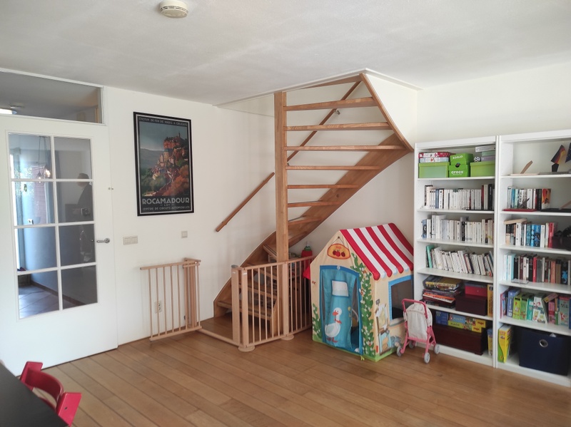

PRIORITEIT: deze dingen moet ik doen voor dat ik ga verhuizen, de reste kan ik later doen denk ik ?
0) Vloerverwarming
1) Slaapkamer splitsen en huidige radiator beetje verplaatsen

2) Opbergen ruimte maken onder de trap
Afbeeldingslocatie: https://tweakers.net/i/e5A0M6HV6a_u8JhSK-uuPhF4z_I=/800x/filters:strip_icc():strip_exif()/f/image/AjuUkiRtuSqQzi68alIF9ctS.jpg?f=fotoalbum_large

Even naar de foto's gekeken.
Vlak voor de berging wil je een opbergruimte voor fietsen maken in een zeer beperkte ruimte waardoor de deur niet meer open kan. Oplossing is dan een extra deur maken in de hal zodat de berging benaderbaar is.
Ik zou toch aanraden om de fietsen evt te stallen in een schuurtje in de tuin.
Optie 2 is kijken of je nog een aannemer kan vinden en die alles laten uitvoeren inclusief de serre.
Zonnepanelen kunnen altijd nog tussendoor.

Waarom gaat die extra slaapkamerdeur boven niet naar de overloop? Nu moet je eerst slaapkamer 1 in om naar slaapkamer 2 te gaan. Dat is niet echt handig.
  • noucmen
noucmen
Kiesgierig
luukske schreef op zondag 13 maart 2022 @ 19:10:
Mijn vrouw zei: zij wilt dat niet. Maar na een consultatie met een bouwkundige, wilt zij het wel. Inderdaad met die 2 apart deuren zijn de 2 slaapkamer volledig loos van elkaar

ik zie dat je een radiator heb ingetenkt voor je glaspartij. eigenlijk is dat kwa vuil en stank en koude val wel een betere oplosing. de radiator kan je op van die radiatorvoeten zetten. bereken hem wel goed dus ter aanvulling. van je vloer wattage. en kijk of je met het totale vermogen in theorie een beetje wegkomt.
en rekening houden dat je geen slangen legt op de plaats waar de poten komen.
(ook al gok dat er aan heb gedacht)
wat betreft de slaapkamer. ik heb hier een radiator voor het gordijn. ipv erachter.
het is wel beter kwa afgfite. gordijn kan helemaal dicht en de radiator kan toch zijn warmte kwijt.
maar helemaal mooi is het ook niet. hij staat in de weg is lomp etc. en het is lelijk etc.
ik heb hier een vergelijkbare slaapkamer als wat je erin gaat maken.
wel 1 advies zorg dat het bed zowel links als rechts erin past.
ik zit hier vast aan 1 opsteling. en dat is wel gewoon vervelend.

De vloer is 20 jaar oud, denken jullie dat het special moet kijken om meer zeker te zijn of wij die parket plankken kunnen herbruiken, of beter meteen breken en vervangen ?
Mijn vrouw denkt dat dit nog goed is, alleen verven is nodig zo dat het "klinkt als nieuw".

Zo, de finale (hopelijk plan) voor dat wij het huis gaan aanvaarden
In 7-8 dagen: alleen dit doen:
- De kelder (opbergenruimte onder de trap) bouwen: ongeveer 4 dagen
- Parket vloer van ongeveer 39 m2 lakken (zanden + nieuw lak)
- Trap dicht maken (vertical hout stuk tussen iedere 2 trappen)
Alle andere items zullen wij rustig denken + material kiezen + mensen inhuren zodra wij al in de woning wonen.
