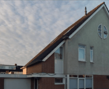

Ik ontvang graag advies voor mijn situatie.
Ik heb aardig wat partijen benaderd en gelukkig ook wat offertes al ontvangen, ik hoorde al dat offertes van vorige week bij een nieuwe aanvraag deze week al 1k duurder zouden zijn.
Mijn grootste twijfel is of micro-omvormers in mijn situatie de meerwaarde rechtvaardigen. Ik heb in principe geen last van schaduwvorming door objecten maar ik heb begrepen dat ze wel efficienter zijn dan een enkele omvormer, ik heb ook vernomen dat enkele omvormers een kortere levensduur (10jr) hebben maar ik weet niet of dat verkooppraat is. Ik hoop met name hier misschien een duidelijke antwoord op te krijgen, en eventueel andere zaken die opvallen aan het plan, de offertes en waar jullie voor zouden kiezen gelet op de merken en types.
Foto's
OZO/ZO, 45 graden
Afbeeldingslocatie: https://tweakers.net/i/5TPkwBH_gWLLEhYyFXgtG9FS9Dk=/full-fit-in/4000x4000/filters:no_upscale():fill(white):strip_exif()/f/image/xTI0V7z3JGWsx99OcjXJXLx7.png?f=user_large
Afbeeldingslocatie: https://tweakers.net/i/I1OJIKMgTcbfVqITo5KWn5gwhWE=/full-fit-in/4000x4000/filters:no_upscale():fill(white):strip_exif()/f/image/SYeb6Fgtx1W99nYdqZ7wBKw7.png?f=user_large
Schaduw
"Geen" schaduw, bovenstaande foto is in de vroege ochtend gemaakt.

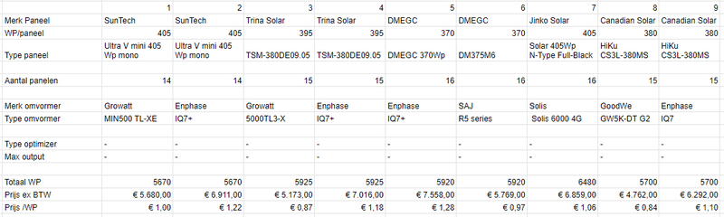

Reeds verkregen offertes
Afbeeldingslocatie: https://tweakers.net/i/aKm_n5qFYUzmdpuiZi9vwD114SE=/800x/filters:strip_exif()/f/image/6IC0JHxHgq9hCzs8FUKtTjPz.png?f=fotoalbum_large
(credits naar gurbe voor deze opzet)
Ik heb express de bedrijven niet meegenomen, maar bovenstaande bestaat uit een mix van grote spelers (o.a. zonneplan) en lokale partijen.

Ik zie leeg dak: Het grote terugleververgoeding topic
Verder lijkt me dit een heel simpel verhaal... Geen schaduw... String omvormer... Zo veel mogelijk... Gaan met de banaan.

Helder, geen ingewikkeld verhaal dus. Misschien nog een voorkeur (of afkeur) wat betreft merk paneel?

Alle aangeboden paneelmerken zijn zo goed als 1 pot nat. De Jinko's hebben een iets gunstigere degradatie karakteristiek in de datasheet... maar procentenwerk...

Ronald schreef op woensdag 9 maart 2022 @ 10:03:
Precies, veel te veel dakpannen die 0.0 opleveren. Die 2000kwh is daarnaast zo weg met een WP en elektrische auto.
Ik durf zelf te stellen dat je panelen aan de andere kant van je dak binnen 4 jaar wel hebt terug verdient!
Dus gaan met die banaan!
