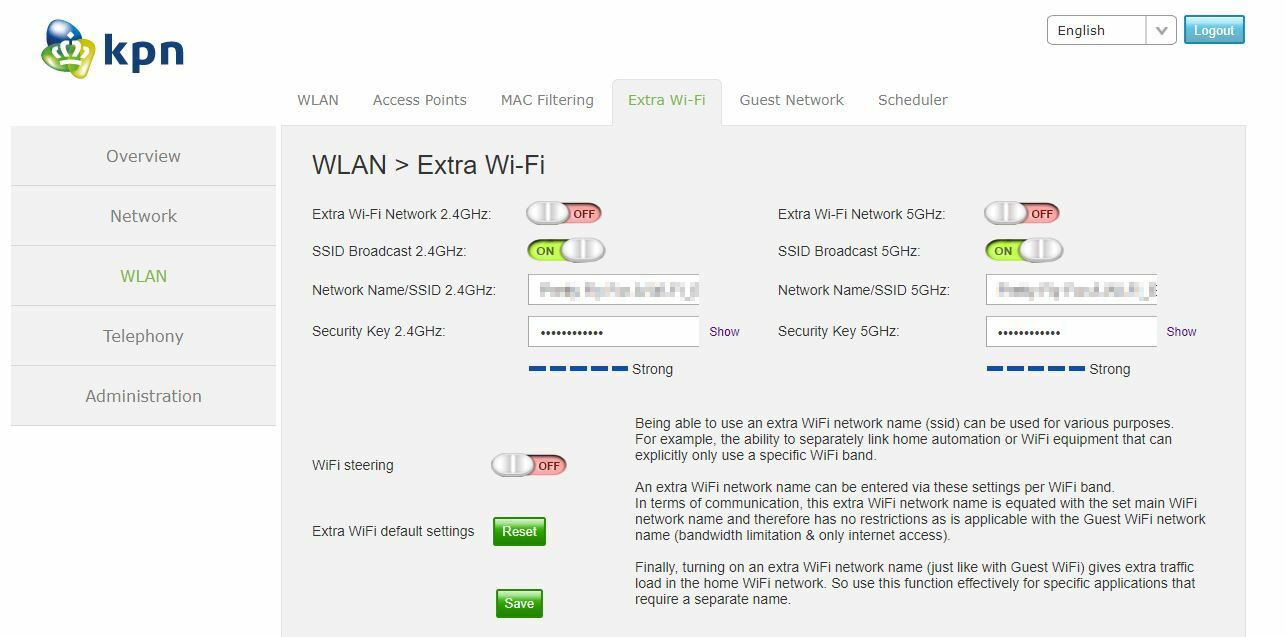

Goedemiddag. Ik heb een aantal smartlampen in huis. Deze werkte voorheen prima als ik de 5GHZ band uitzette. Na een aantal maanden merkte ik dat de lampen weer in pairing mode gingen. Ik krijg ze niet opnieuw meer verbonden. Uiteindelijk besloot ik de WIFI instellingen te controleren, toen zag ik dat mijn telefoon weer 2.4GHZ/5GHZ aangeeft. De lampen werken alleen op een 2.4GHZ verbinding..Het probleem is dat ik nu ineens een heel ander menu krijg als ik inlog op mijn router. Vroeger stond er: 5GHZ radio on/off. Dit schuifje zie ik nu nergens meer onder het kopje WLAN. Mis ik iets? Hebben jullie enig idee hoe ik de 5GHZ band uit kan zetten.
Windows 10 desktop
Firefox
Realme GT Neo 2 smartphone
oude topics over dit onderwerp. Maar daar wordt allemaal in verwezen naar de genoemde on/off switch.
Mail gestuurd naar de helpdesk van Youfone.
Router resetten.
Alvast bedankt voor de hulp!
[ Voor 5% gewijzigd door Headhunter123 op 08-03-2022 19:08 ]

kan je het 5ghz netwerk geen andere naam geven somehow?
404 Signature not found
  • Headhunter123
  • Registratie: Mei 2018
  • Laatst online: 24-08-2023
Niet zover ik kan zien. Zie alleen maar een setting waarbij je gewoon de naam van het netwerk kan veranderen, maar nergens apart 2.4GHZ en 5GHZ

Hier zeggen ze dat het niet kan, maar dat het aanpassen van de bandbreedte in sommige gevallen helpt.

5GHz wil je meestal niet uitzetten.
Als je lampen alleen 2.4GHz ondersteunen zouden deze ook geen last mogen hebben van het bestaan van het 5GHz netwerk, zij zien dat dan niet eens.
En kleine tip: ofwel de screenshot uit je startpost weghalen, ofwel gewoon vol gekleurde vlakjes over de info zetten die je wenst te verbergen. Ik kan perfect je SSID en key lezen.

Ik had net nog even een poging gedaan door te zoeken op Google. Uiteindelijk kwam ik op hetzelfde topic als MetalfanBlackness. Hierin vond ik naast andere mensen die zeggen dat het niet kan ook nog dit antwoord:
"Handmatig aan of uit zetten kan idd niet meer met de firmware v5.00.52 build493-owl". Dat verklaart waarom het eerst wel werkte, maar nu niet meer.
De bandbreedte heb ik geprobeerd aan te passen. Dat hielp helaas niet.
Ergens anders las ik iets over een 2.4GHZ acces point. Zou dat nog een oplossing kunnen zijn? Denken jullie dat het zinvol is om een andere router te kopen / vragen aan Youfone / KPN? Wel raar dat ze die functie hebben weggehaald.

youphone is niet van kpn, youphone neemt de lijn en modem af bij kpn als dienst.
enige wat ik zeggen v10a krijgt binnen kort een nieuwe firmware update, kpn base zoieso weet niet als youphone base ook meegenomen wordt.
in de nieuwe software versie is mogelijk om 2e wifi netwerk aan te maken en spefiek in te stellen op 2.4ghz zonder roaming en al die dingen die de OWL software meebrengt. dat is gericht op appratuur zoals cammera's slimme lampen enz

Ik heb er geen, maar hier staat dat het kan via de KPN Servicetool:
https://forum.kpn.com/int...n-2-4-ghz-en-5-ghz-478687

wel goed lezen :) Admin update, augustus 2020: Het is niet meer mogelijk om met deze servicetool de SSID's te splitsen op de V10A
en met de OWL software die er in geladen zit kan het zoieso niet meer. daarvoor komt binnenkort extra wifi beschikbaar wat ik al eerder aangegeven had

Nee de lampen kunnen geen 5ghz zien als ze geen 802.11a ondersteuning op zit, heeft ook niks met de handshake te maken want het zijn letterlijk 2 verschillende netwerken.
WiFi kanaal wijzigen op de 2,4ghz verhelpt het vaak en kies geen kanalen boven de 11, KPN routers staan vaak op automodus en doen maar wat, ze springen zo op kanaal 13.
Als je lampen geen 802.11d ondersteund vallen ze terug op maximaal kanaal 11 en als je router op kanaal 13 staat gaat het niet werken.

Misschien heb ik het gemist, maar over welke lampen hebben we het precies eigenlijk?
Ik zag het hier al even voorbij komen maar het lijkt te worden genegeerd: als je lampen geen 5 GHz WiFi ondersteunen, maar enkel 2.4 GHz praten dan hebben ze geen last van de 5 GHz WiFi. Want dat "horen" ze simpel gezegd niet eens.
Dan zou je probleem niet direct bij 5 GHz (802.11a/ac/ax) liggen, maar elders.
Het kan bijvoorbeeld ook bij de authenticatiemechanisme liggen. Mogelijk spreken de lampen WPA2-TKIP authenticatie terwijl WPA2-CCMP of zelfs WPA2-CCMP/WPA3 mode nu de norm is op Experiaboxen.
Mogelijk deed het knopje van de "5 GHz aan/uit" wel meer dan puur die radio aan/uit zetten, maar zetten het ook andere instellingen naar een meer legacy compatible instelling.
Ik heb geen idee wat de Experiabox doet op dat gebied.
Wat denk ik voor jou voor de langere termijn een oplossing kan zijn: een extra access point ophangen.
Eentje waar je meer controle over hebt, en dus altijd zo blijft staan zoals jij hem wilt. Dan zet je die op 2.4GHz only met een SSID voor de lampen. Ben je van eventuele wijzigingen aan de Experiabox af.

We hebben het over verschillende merken lampen van Amazon. Inderdaad zou een extra acces point een goed idee zijn denk ik. Zat er al eventjes naar te kijken. Want als ik op Youfone moet wachten, kan ik denk ik nog lang wachten.
Zover ik weet bestaan er ook geen lampen die het 5GHZ netwerk ondersteunen. Wel lampen die de eerste setup via bluetooth doen en daarna zonder kunnen worden bestuurd.

Om dit oude topic nog eens open te gooien. Mijn dochtertje van 1 jaar oud heeft het lichtknopje ontdekt en heeft in korte tijd een aantal keer lopen switchen tussen aan/uit waardoor mijn smart lampen (Tuya protocol) gereset zijn. Ik kon dus opnieuw met mijn eerder genoemde work-around aan de gang. Ik kreeg het echter dit keer niet voor elkaar dus toch maar even in de settings van mn ExperiaBox gekeken en waarrempel:
Onder WLAN heb ik nu het tabje "Extra Wi-Fi" daarin staat dat het mogelijk is om een extra SSID aan te maken met alleen 2,4 of 5Ghz:\
Afbeeldingslocatie: https://tweakers.net/fotoalbum/image/JNRgAvkPOnGEVNgv5ppXhwdE.jpg
Ik moest nog wel de SSIDs aanpassen omdat de default naam (mijn reguliere SSID gevolgd door "_ExtraWiFi2G" niet toegestaan was. (Let op ook als je alleen je 2.4Ghz SSID aan wil zetten moet de naam van je 5Ghz ook aan de gestelde eis voldoen).
Ik heb hier een 2e verbinding met enkel 2,4Ghz (met eigen SSID en WW) aan kunnen maken. Hierop verbinden en in Tuya alles koppelen werkte helemaal vlekkeloos!
[ Voor 27% gewijzigd door Jorissie87 op 09-12-2022 22:16 ]
