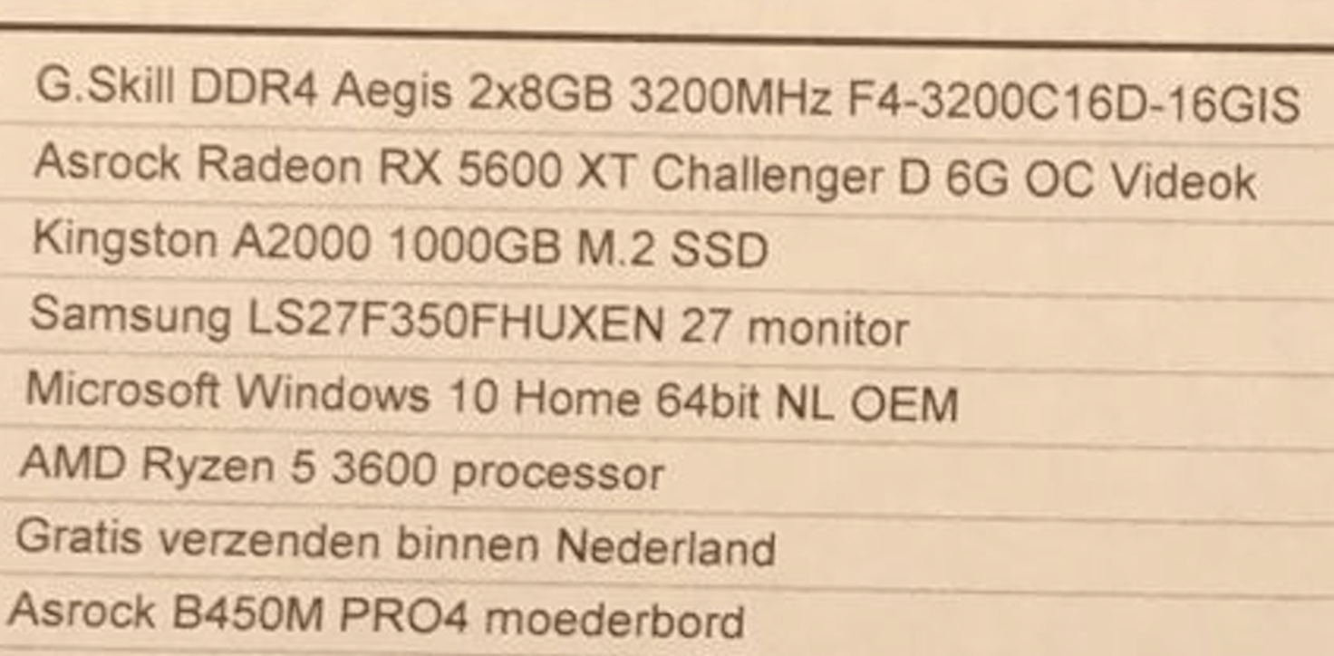

ik had laatste hetzelfde euvel bij de PC van mijn neefje. Self-build, heeft 1,5 jaar vlekkeloos gedraaid toen opeens spontane uitval of reboots. W10 herinstal, andere voeding, mobo, ram, gpu, maakte allemaal niet uit.
Toen CPU gedownclocked van 3600 naar 3500 en sindsdien geen probelem meer. Je levert een klein beetje performance in in theorie, in de praktijk merkt hij er weinig tot niets van, hij kan weer lekker gamen via steam met zijn VR set.
Hij draait deze setup:

  • Petje72
  • Laatst online: 12:52
jondevries schreef op dinsdag 8 maart 2022 @ 18:40:
Ik wilde net zeggen dat ik de cores van x36 naar x34 heb gezet in de BIOS, en het -don't jinx- LIJKT geen restarts random meer te geven.
Heel raar dit en er lijken veel meer mensen last van te hebben!!!
Voorlopig draait hij goed (+- 1 uur) incl. een potje Warzone.......
Ik wacht het even af, vind dit een zeer raar probleem en heb dit echt nog nooit meegemaakt....
Lijkt op een issue met de CPU, naar mate hij veroudert lijkt hij zijn (max) performance/clock niet meer aan te kunnen.
