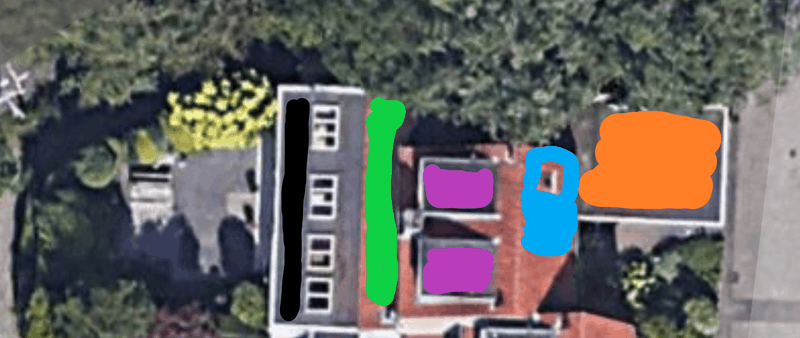

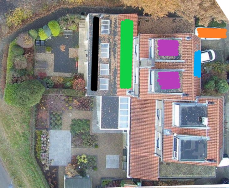

Afbeeldingslocatie: https://tweakers.net/i/e15YtRmwYdjTT0wnhhRqnOhhTGs=/full-fit-in/4000x4000/filters:no_upscale():fill(white):strip_exif()/f/image/F3rw1C0qEPmtTncFLVUOD4ZR.png?f=user_large
Mijn vriend en ik hebben net een huis gekocht en krijgen over een paar maanden de sleutel. We willen onder andere zonnepanelen. Hierover horen we verschillende dingen, maar volleggen klinkt als een goede keuze. We willen graag alles door een installateur laten doen. We vinden het leuk om het verbruik te kunnen zien (bijvoorbeeld via HomeAssistant).
Situatie: zie foto (foto aanpepast: boven is nu noorden).
Het zwarte vlak is op plat dak van begane grond (west).
Groen vlak is schuin dak (west) (net boven het groene vlak zit nog een verdieping die nog wat schaduw verzorgt), en er zit een pijpje.
Paars vlak is plat dak op de bovenste verdieping (west). Pijpje er naast zal schaduw geven.
Blauw vlak is behoorlijk schuin dak (oost). Dicht bij de buurman zal er schaduw zijn van zijn huis, dus zonnepanelen rondom het raampje leggen.
Oranje vlak is plat dak (oost) op een carport (staat nog niet op de foto).

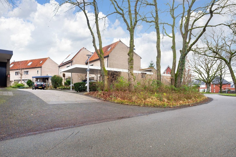

Noordkant (zijkant):

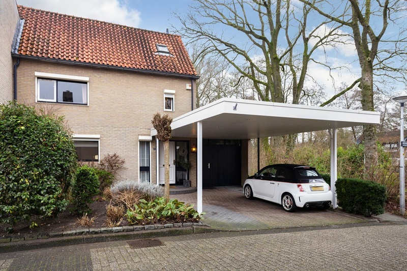

Oostkant (voorkant):

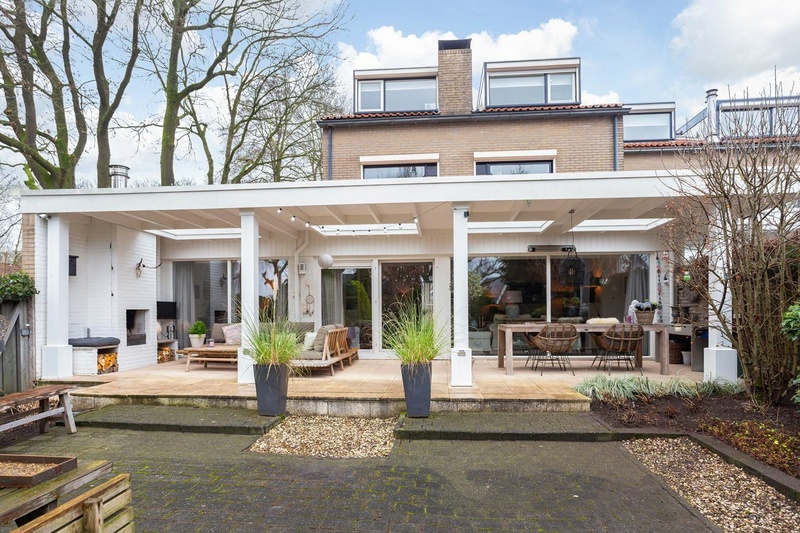

Westkant (achterkant):
Afbeeldingslocatie: https://tweakers.net/i/kH1QXJ2a4LbP_vWFuwqZZ4M6DPQ=/800x/filters:strip_icc():strip_exif()/f/image/Sh5h0808DlnqeNLnFw76ayuZ.jpg?f=fotoalbum_large
Schaduw buurman is hier goed te zien
