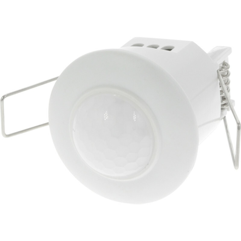

Voor de (domotica) installatie in mijn nieuwbouw woning ben ik op zoek naar bewegingsmelders waar geen relais (dus klik geluid) in zit.
Ik had de gok genomen om al wat gaten in het plafond te boren (4cm) voor de bewegingsmelders die ik al had, iets als dit:
Afbeeldingslocatie: https://tweakers.net/i/XAdKQThjB4y_cEUOrVRpSvUi-Gc=/full-fit-in/4920x3264/filters:max_bytes(3145728):no_upscale():strip_icc():fill(white):strip_exif()/f/image/JKti6O7iQ64lKrXDQpFddQ4L.jpg?f=user_large .
Alleen is het geklik redelijk storend.
Het idee was namelijk om in iedere ruimte een melder te hebben om deze vervolgens via een Shelly I3 aan Home Assistant te koppelen.
Heeft iemand ervaring met dit soort bewegingsmelders?
Ik weet dat ze bestaan. Of met solid state relais of met een triac.
Alleen kan ik deze niet vinden omdat er of niet bij staat dat er geen relais in zit, of niet bij staat dat er wel een relais in zit zegmaar 8)7

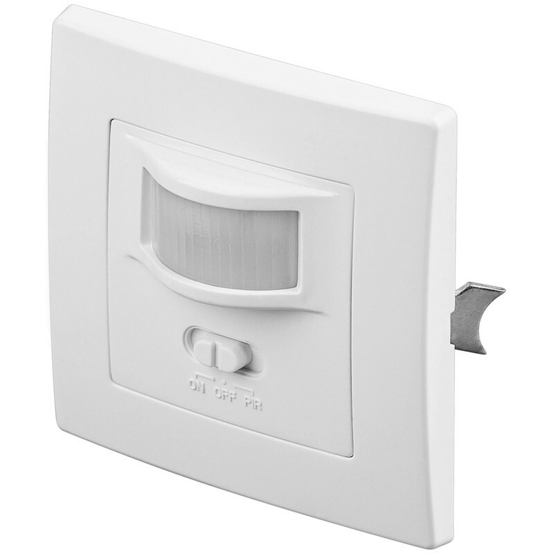

In onze vorige woning hadden we sommige schakelaars vervangen voor dit soort melders: Afbeeldingslocatie: https://tweakers.net/i/r13Rhv5VbEuOi4niVhD7SHcW2us=/full-fit-in/4920x3264/filters:max_bytes(3145728):no_upscale():strip_icc():fill(white):strip_exif()/f/image/Zao37gLOAzZAgJN0d6PNVLA8.jpg?f=user_large
Die zijn volledig stil (althans, die wij hadden)
Op de gok heb ik deze geprobeerd: https://www.v-tac.eu/prod...on-white-body-detail.html
De klik is een stuk minder (en op 1 of andere manier leek deze ook niet naar behoren te werken), maar nog steeds aanwezig :F
