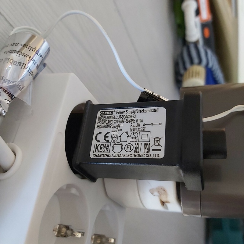

Afbeeldingslocatie: https://tweakers.net/i/6hbdhlOZvNk0MW86PoOmGVOtkBQ=/full-fit-in/4920x3264/filters:max_bytes(3145728):no_upscale():fill(white):strip_exif()/f/image/njTEIhVw8q0N3E3Jc6aHMtE5.webp?f=user_large
dit heb ik gekocht
en de adapter heeft deze aansluitiAfbeeldingslocatie: https://tweakers.net/i/uoIK3Pu9_Rh1bDeBrA-IXOa_UdI=/800x/filters:strip_icc():strip_exif()/f/image/svnAmnHoUhjyPOvXMA6WbMa4.jpg?f=fotoalbum_large
Afbeeldingslocatie: https://tweakers.net/i/9kewke1-qR-Tje9X7djiQUd-pyE=/800x/filters:strip_icc():strip_exif()/f/image/hwmYj55KOwSL4tQel6rskyNe.jpg?f=fotoalbum_largeng

jana schreef op maandag 7 maart 2022 @ 19:16:
dit heb ik gekocht
en de adapter heeft deze aansluiti[Afbeelding]
[Afbeelding]ng
Dat maakt het een stuk duidelijker, een wel heel creatieve Chinese oplossing. Maar dat zou moeten werken inderdaad, als de voeding afdoende stroom kan leveren.

7 Volt onbelast, 6 Volt belast en 3 Watt haal ik er zo uit.
Ik vermoed net als anderen hier dat het vermogen te laag is om de ontkoppeling te maken.

Zoek eens uit hoe de sensor precies zou moeten werken en of je daar een probleem kunt vinden. Misschien is het een LED met een reflectortje en is de reflector weg of scheef, of misschien is het een PIR sensor die nu op een drukke weg gericht staat ofzo.
  • timberleek
  • Laatst online: 26-11 14:46
jana schreef op maandag 7 maart 2022 @ 19:56:
Het is na ca een jaar begonnen
Dan is een adapter gewoon symptoombestrijding. Ding is gewoon niet in orde.
Gewoon terugsturen onder garantie. Schoonmaken werkt niet --> fix het maar.
Met een adapter ga je alleen maar energie opstoken voor niks.
Zoals al gezegd, die adapter kan waarschijnlijk niet de piekstroom leveren die nodig is om het luik te openen.
Misschien dat er nog wat te knutselen valt met een flinke capaciteit aan de adapter. Maar een sterkere adapter is makkelijker

timberleek schreef op dinsdag 8 maart 2022 @ 10:04:
Het ontsluiten van het luikje werkt met een klein elektro motortje.
De benodigde stroom is echt minimaal.
Ik heb mijn luikje een keer open gehad om op strategische plaatsen wat geluiddemping te plaatsen.
(het maakte een nogal hard klik-klak geluid)
Voordat ik alles weer in elkaar heb gezet, heb ik het motortje getest met een CR2032 batterij en die kon al voldoende stroom leveren.

  • M.l.
  • Laatst online: 04-01 14:04
PhilipsFan schreef op dinsdag 8 maart 2022 @ 01:06:
Ik durf te wedden dat 0.1A niet genoeg is voor dat katteluikje. Koop een zwaardere adapter.
Goed lezen. De adapter verbruikt 0,1A op 230V. Dit hoeft niets te zeggen over de output van de adapter.
Er staat ook 3W (rated) en dat betekent dat op 6 volt (rated) er maximaal 500mA beschikbaar is.
Even over de stroom die de adapter dus kan leveren, wat deze adapter echt levert is niet heel duidelijk. Het zou rond de 500mA moeten liggen en met "rond" bedoel ik "kan 25% meer of minder zijn".
AA-cellen kunnen gerust kortstondig op 1000mA pieken, je adapter niet. In andere woorden: je adapter is niet geschikt.
Wat je het best kunt doen is hier een universele adapter (controleer de spanning en polariteit bij het instellen en aansluiten, zoek een adapter uit van ruim 1000mA) en een female gender changer dc plug voor gebruiken. Dat laatste zal je zelf even moeten meten met een schuifmaat zodat je weet wat voor plug je nodig hebt.

  • NoFate
  • Laatst online: 18:23
Ik heb ook zitten testen met adaptertjes, ik heb de grote versie, met idd de C batterijen aan elke kant
ik heb zowel deze getest
https://nl.aliexpress.com/item/1005006235953837.html met 1 x 6V en 4 in serie
https://nl.aliexpress.com/item/1005007093930042.html , hier 2 adapters getest met 2 x 3V
Het toestel gaat wel, alleen de chipherkenning doet het idd niet
als iemand al een andere adapter weet werken?

Net een Lenink 3-6V Adjustable Battery Adapter Battery Replacement besteeld en werkte perfect met mijn SureFlap Microchip Cat Flap
